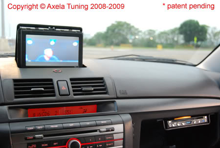

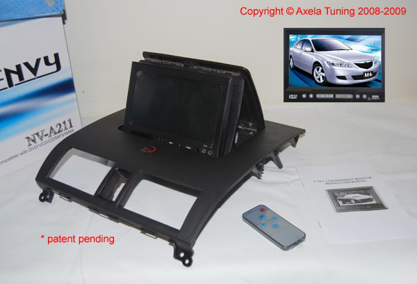

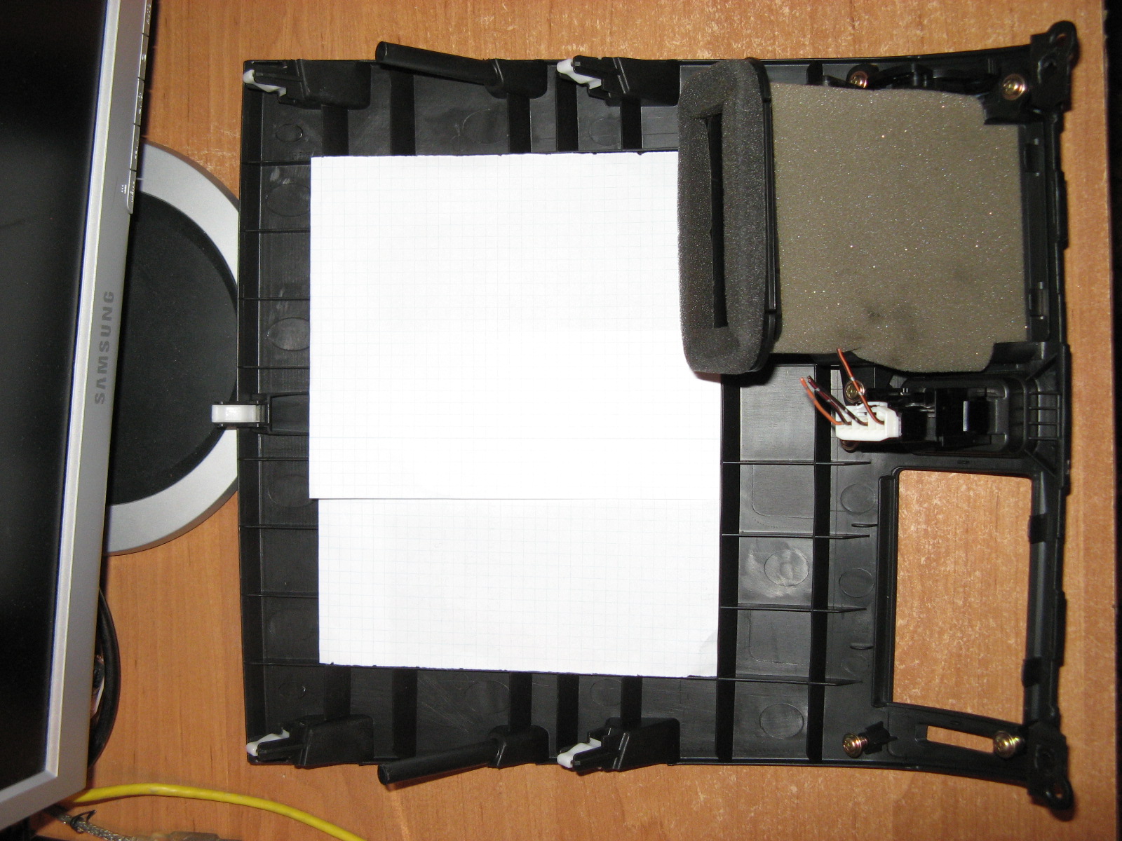

Hej. Myślę że w dobry dział trafiłem i będę mógł liczyć na Wasze doświadczenie :) Otóż chciałbym stworzyć schowek na ekran nawigacji w mojej M3.

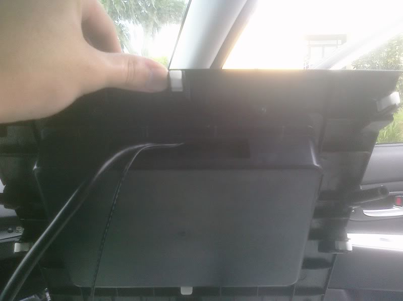

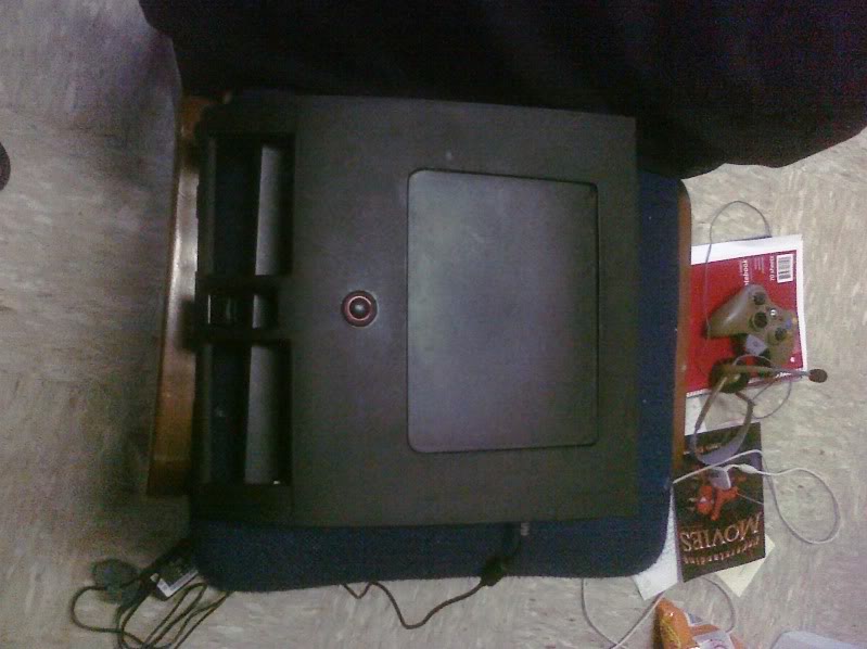

Podpatrzyłem na portalu mazdy usa że ktoś zaprojektował coś takiego, z tego co pamiętam cenił sobie za to 300zł, podobno opatentował ten wynalazek ale na stronie urzędu patentowego USA nie znalazłem go być może źle szukałem. Znalazłem na innych forach dokładniejsze zdjęcia tego panelu.

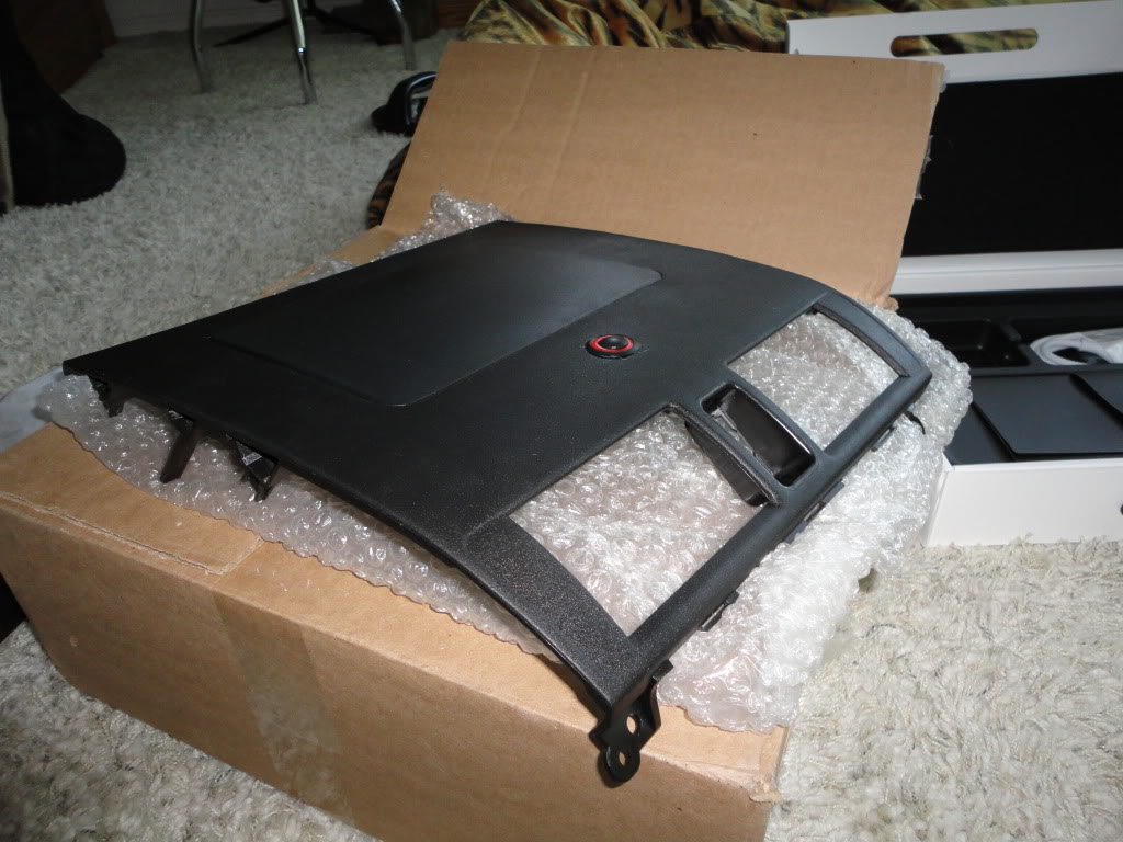

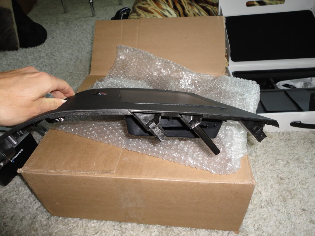

Na chwilę obecną udało mi się znaleźć w przestępnej cenie panel środkowy i to od razu z regulacją nawiewu co w tych pieniądzach zdarza się rzadko. Wracając do sprawy szukam pomysłu z czego zrobić podstawę może pudełko po loda, z tym że one są z cienkie materiału... Prócz tego muszę zrobić tam mechanizm trzymający nawigację.
Poniżej fotki:
Dopisano 11 gru 2012 13:22:

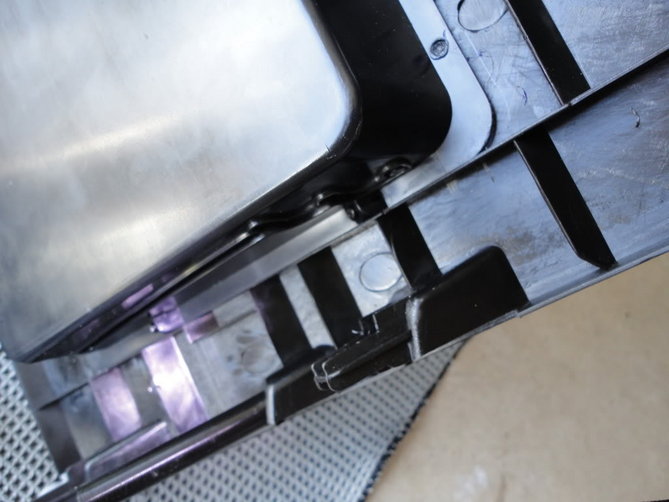

Wczoraj szukałem coś na podstawkę ale widzę że to może okazać się problemem gdyż nie ma nic wymiarowego prócz
Jako że ani przy pomocy wiertarki ani przy pomocy piłki nie da się ładnie wyciąć będę musiał poszukać firmy która wytnie mi otwór laserowo orientuje się ktoś z jakiego materiału jest wyprodukowany ten panel, gdyż dzwoniąc do firm wycinających laserem 1 pytanie jakie słyszę z jakiego materiału jest wykonany plastik.

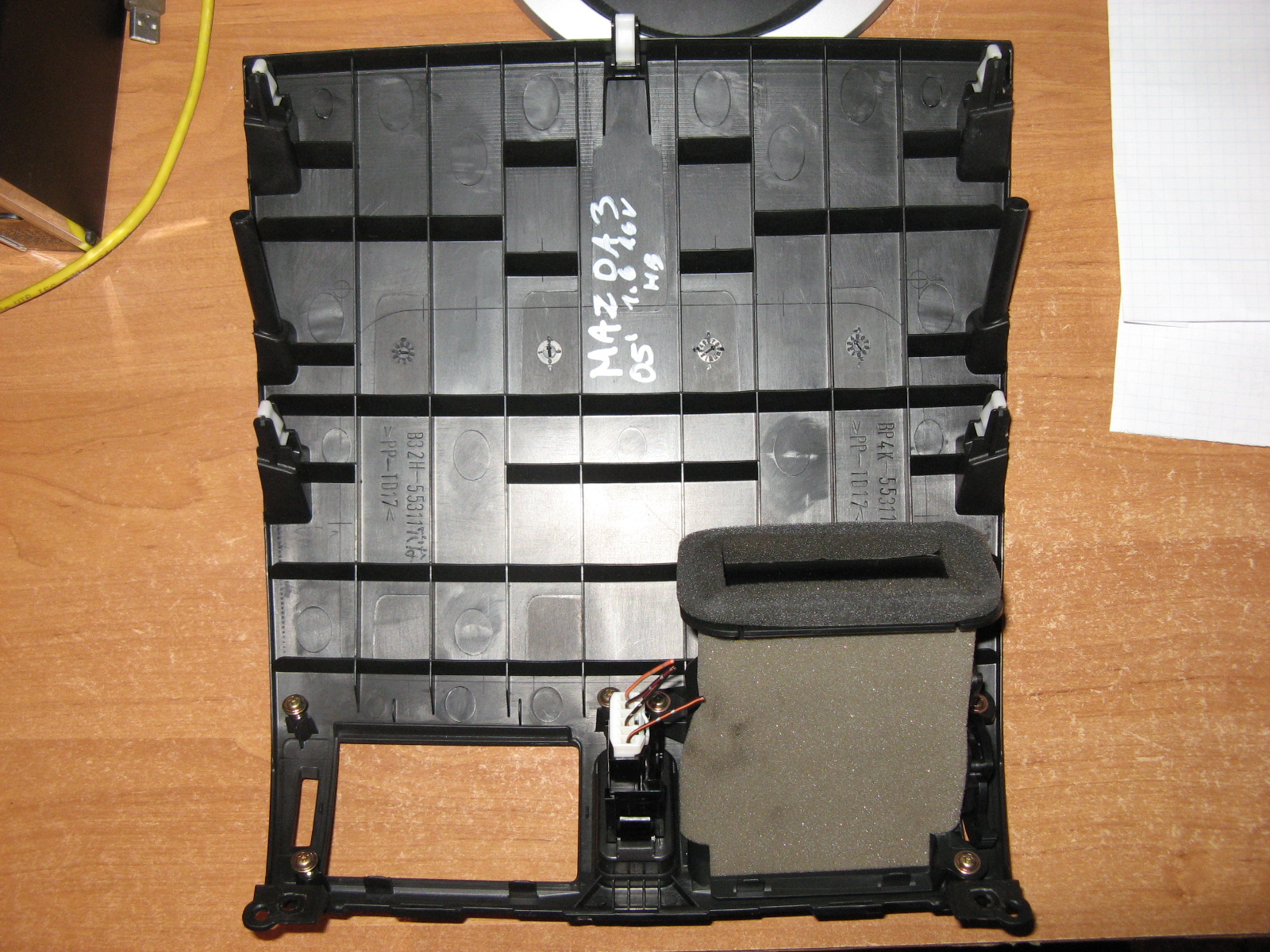

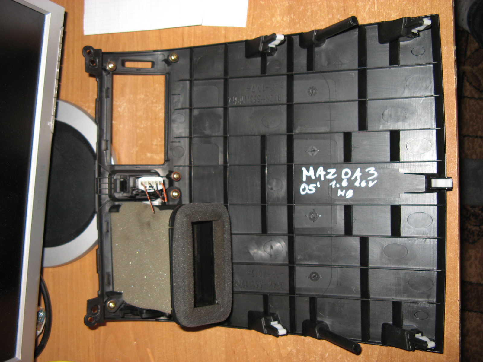

lukaszm napisał(a):orientuje się ktoś z jakiego materiału jest wyprodukowany ten panel
Na każdej plastikowej części musi byc trzyliterowy skrót-nazwa tworzywa z jakiego jest odlany/wytłoczony.
Powinienies znaleźc cos takiego jak: PET,ABS,PE-HD,PVC,PE-LD,PP albo PS.
Wystarczy że podasz skrót to ci od wypalania juz będa wiedzieć co masz za tworzywo.

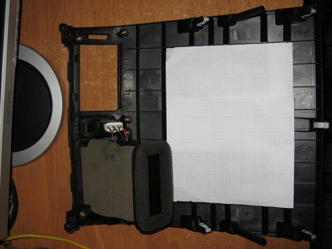

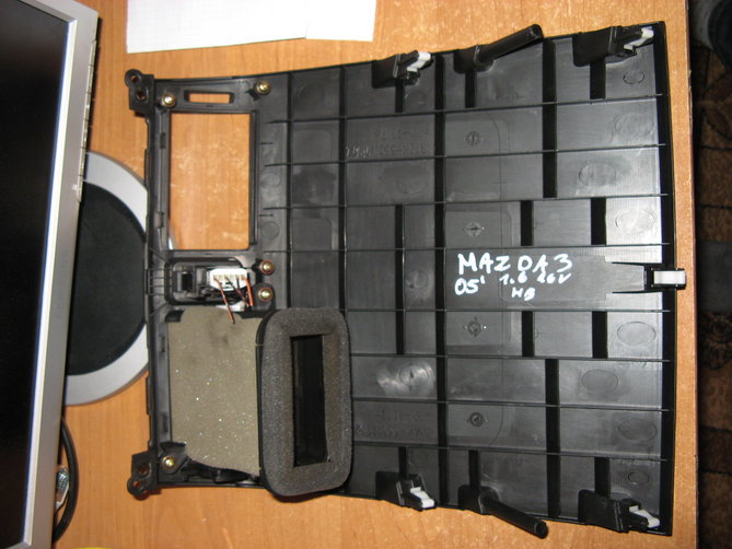

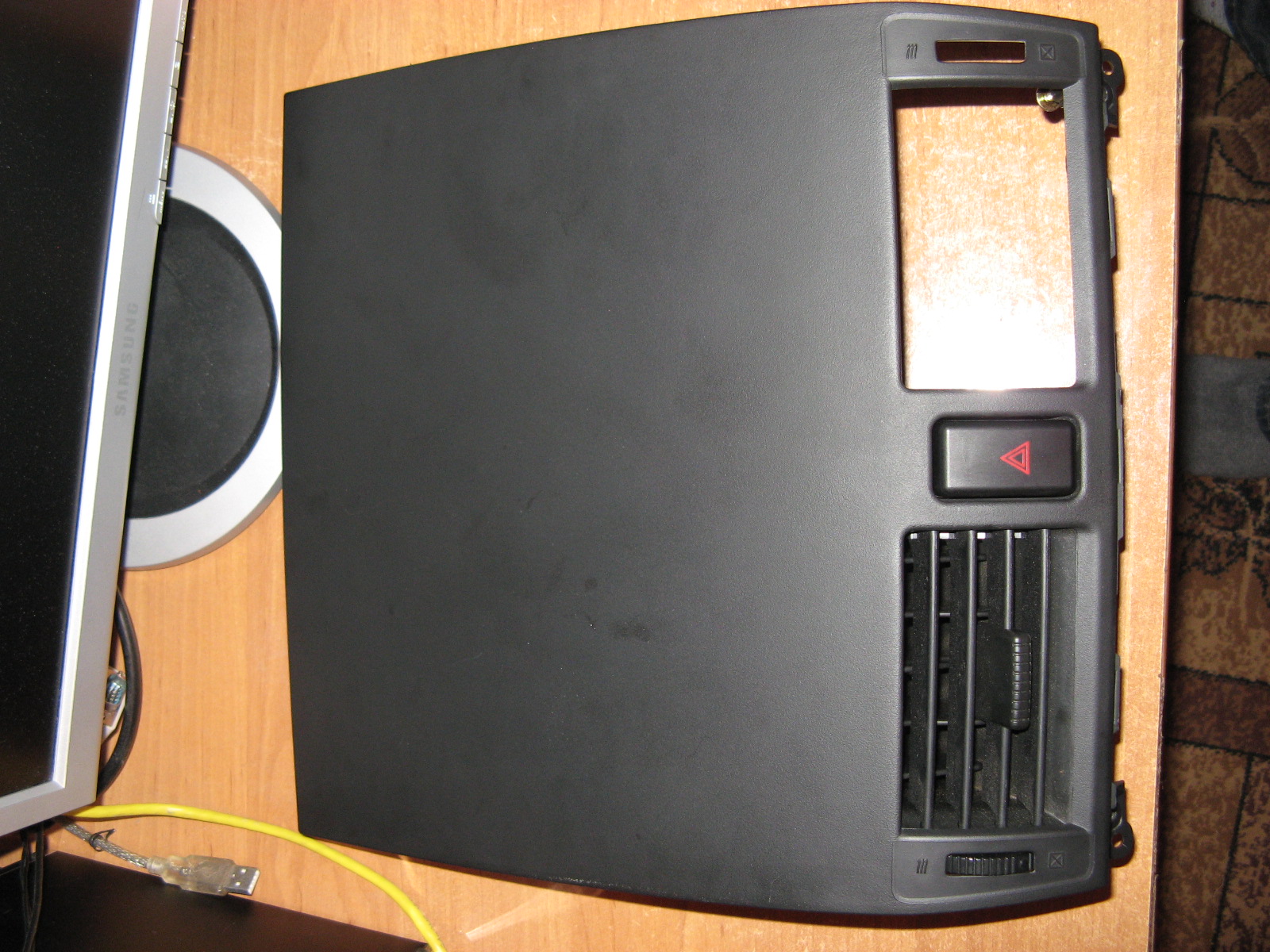

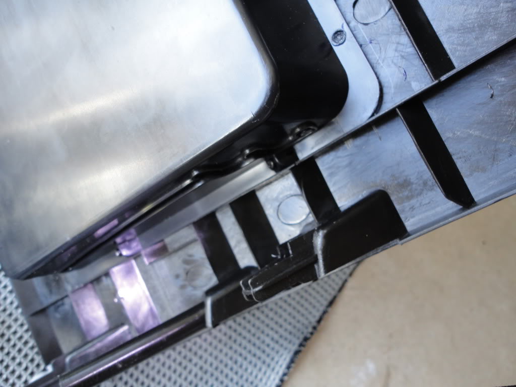

Właśnie przed chwilą otrzymałem zamówiony panel:) od spodu pod nr seryjnym panelu jest PP-TD17 żadnego innego ozn. nie znalazłem.
Dopisano 12 gru 2012 20:28:

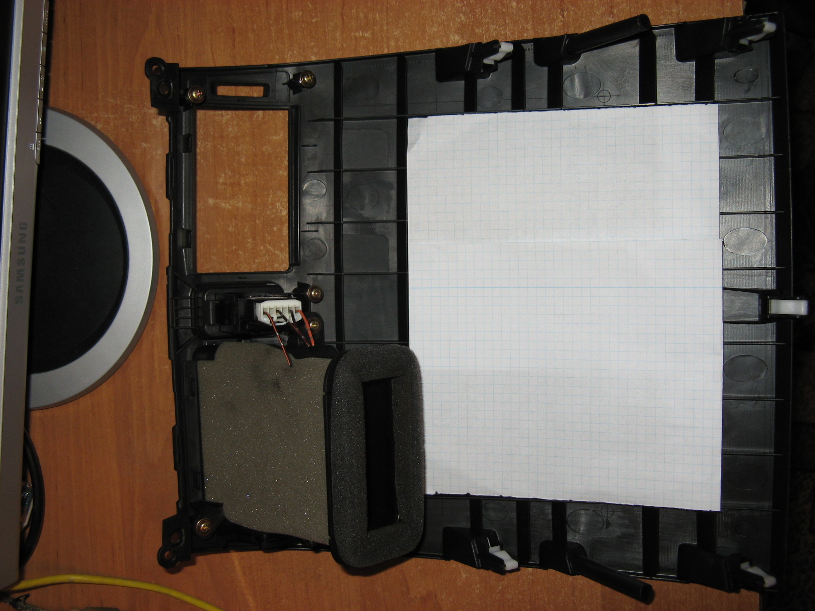

Tak wygląda panel... porównałem spód ze zdjęciami jakie udało mi się znaleźć w sieci i wychodzi na to że dziura zostanie wycięta w miejscu zasłoniętym przez kartki, odkręciłem jeden nawiew dla celów poglądowych.
Dopisano 12 gru 2012 20:31:
zastawiam się nadal nad podstawą... może ktoś ma pomysł z czego ją dorobić?

Postprzez Marcin » 13 gru 2012, 17:48
lukaszm napisał(a):PP-TD17
I to pewnie będzie materiał z którego masz ten panel.
Stawiam na polipropylen czy jakoś tak :P
Co do podstawki to chyba musisz sam pokombinować bo na odległość to cięzko.
Bartoliniusz Ci dobrze podpowiada. Coś w tym stylu musisz wykminić.
