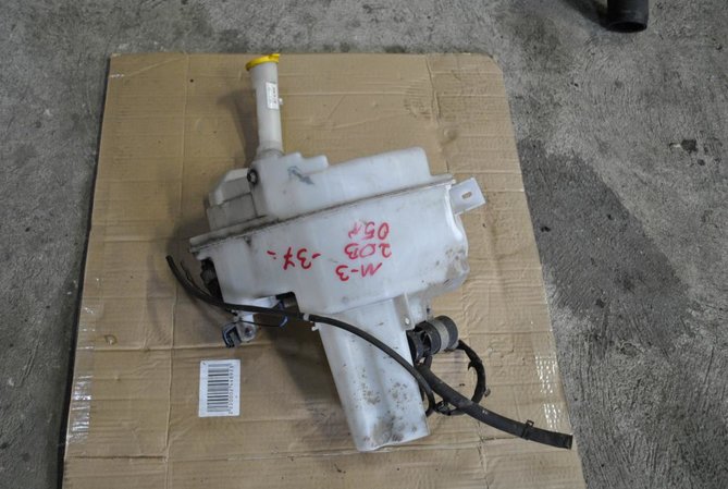

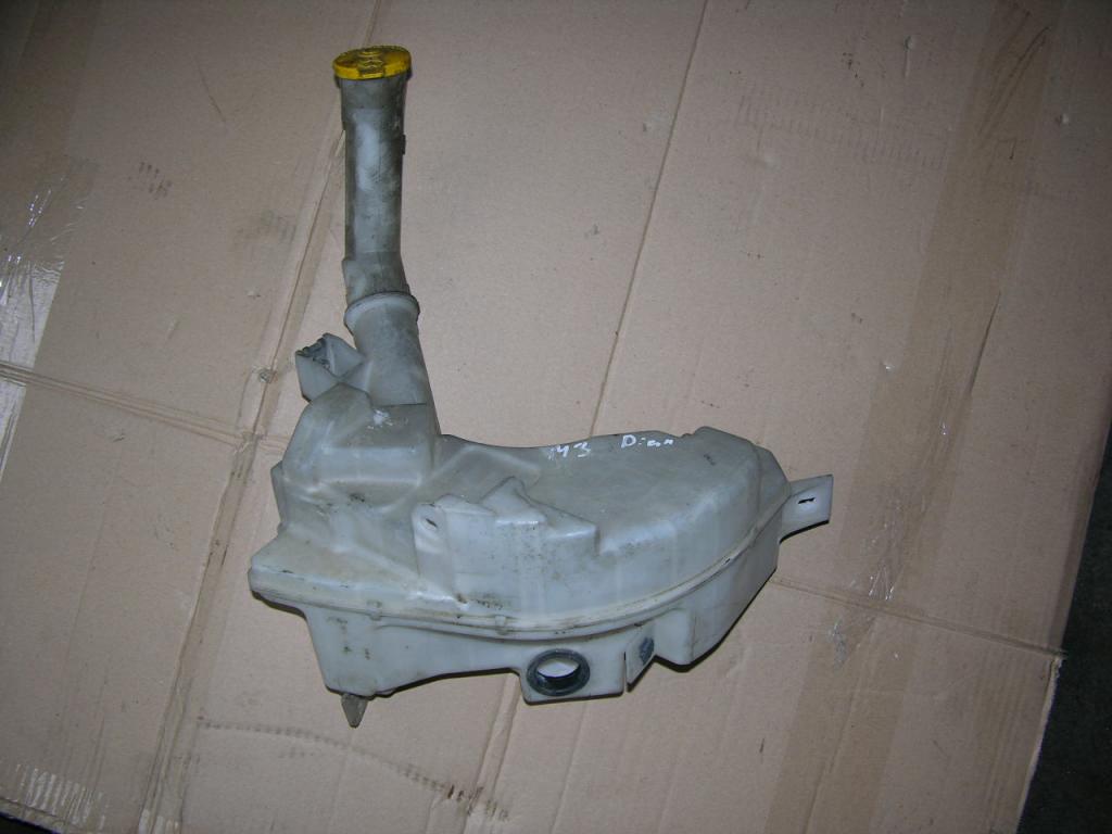

i jest pytanie czy masz 2 pompki , inny zbiornik spryskiwaczy jest do xenonów inny bez

U mnie jest mały zbiornik i dwie pompki. Niestety na wtyczkę od spryskiwacza reflektora nie wychodzi prąd nawet na włączonych światłach. Były wersje M3 bez ksenonów a ze spryskiwaczami ? Bo zaczynam się zastanawiać czy np. podłączenie układu samopoziomującego nie aktywuje automatycznie sprysków.

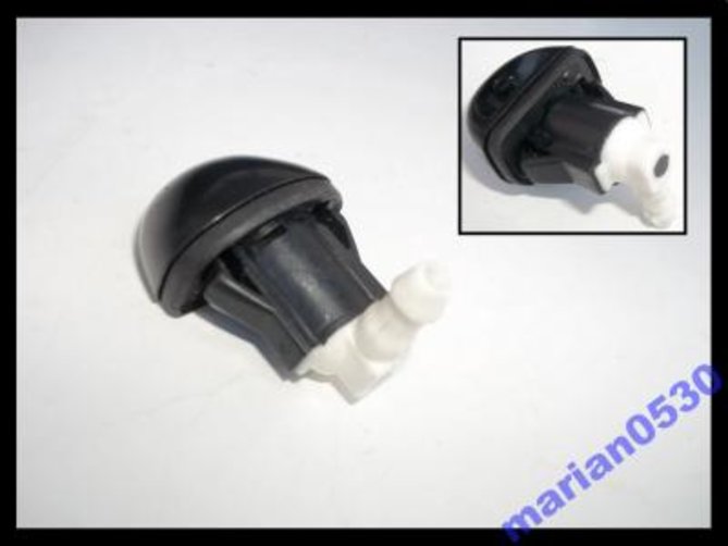

Postprzez kropek101 » 8 kwi 2015, 09:20
Wczoraj kolejny raz czyściłem dysze spryskiwaczy znowu przytkane. Tym razem je rozebrałem da się to zrobić! Może teraz już będę miał spokój okazało się że gdy zakładałem czujnik poziomu płynu spryskiwaczy źle wyczyściłem z opiłków plastiku i to zatykało ciągle dysze. W środku dysz było pełno syfu.
Gdyby ktoś potrzebował jak rozebrać dysze to proste ja wsadziłem w imadło i delikatnie ściskałem boki aż usłyszałem jak pękło klejenie. Całość rozdziela się na 2cześci.
Poniżej wstawiam zdjęcie podobnej dyszy biały element odłączyłem od czarnego.
Nic się nie uszkadza tylko puszcza klej którego jest b.mało. Zrobiłem tak z 2dyszami więc bez obaw.
Ciekawostka w środku jest zawór zwrotny (sprężynka,plastikowy tłoczek na nim gumowy krążek uszczelka)

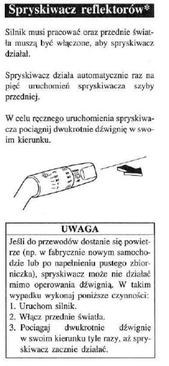

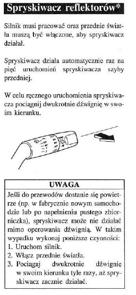

Wyjaśniając zasadę i częstotliwość pryskania reflektorów:
