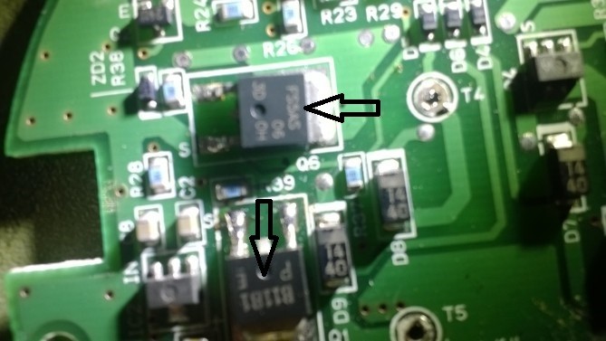

Może ktoś podsunąć namiary gdzie można dostać te elementy i co to jest, u mnie w okolicy nie potrafią sobie z tym poradzić jeśli nie ma schematu lub jakieś konkretnej opiski elementów , ja jeszcze miałem problem z przekaznikem na płycie głównej ale z tym już jest ok a lampa dalej mruga ,podsuńcie proszę konkretne info miała być fotorelacja ale coś chyba nie wyszło. A może ktoś da namiary na elektronika który coś może doradzi telefonicznie ...

Postprzez Przemek323c » 17 gru 2013, 20:06
Jak dasz mi ostre zdjecie tych elementow to moge wykombinowac. Na pewno to element w obudowie Dpak ale co to bez zdjecia ciezko powiedziec. Ogolnie ten uklad, pewnie jakas przetworniczka/regulator nie wyglada na zbyt skomplikowany.

Kontynuując temat ponieważ lampa nie świeci i za bardzo nie wiadomo o co chodzi ,po przemyśleniach i obserwacji wynika iż po załączeniu świateł lampa mrugnie i to wszystko ale zauważyłem że nie wszystkie diody mrugają a z tego co widzę są połączone szeregowo gdzie dwie diody nie mrugające mogą mieć realny wpływ na pozostałe .Może ma ktoś doświadczenie z rozlutowaniem tych diod i ewentualnie symbol zamienników . Próbowałem już rozlutować ten układ co skończyło się przegrzaniem ścieżki , zaniosłem do elektronika on ją polutował lecz bez schematu zasady działania nie chciał się podejmować naprawy z obawy przed spaleniem ,zasugerował jeszcze że układ ten może być sterowany z innej magistrali ale ja na razie wykluczam tą opcję myślę o wymianie prawdopodobnie uszkodzonych diod i wtedy zobaczymy...

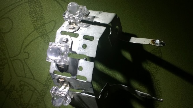

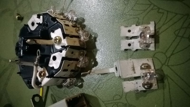

Rozebrałem ustrojstwo jeszcze raz ,może ktoś mądry doradzi jak mam sprawdzić te diody ,we wcześniejszych postach podobno się to komuś udało
Diody sprasowane szeregowo jak się do tego dobrać?

Postprzez marecki3 » 19 gru 2013, 20:46
morfek napisał(a):Rozebrałem ustrojstwo jeszcze raz ,może ktoś mądry doradzi jak mam sprawdzić te diody ,we wcześniejszych postach podobno się to komuś udało
Z tego co widać na zdjęciu to te diody nie są połączone z niczym więcej. Po prostu są połączone szeregowo. Nie musisz ich rozłączać, żeby je sprawdzić. Ich połączenie nie wpływa na wynik pomiaru. Można do tego użyć nawet omomierza.
Jeśli przewodzą w jedną stronę (wykazują jakąś rezystancję) a w drugą nie (przekroczenie zakresu pomiaru) to powinny być OK.
Oczywiście trzeba pomierzyć każdą osobno, nie wszystkie na raz.

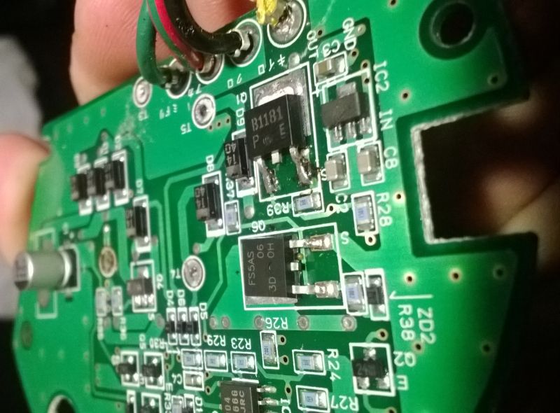

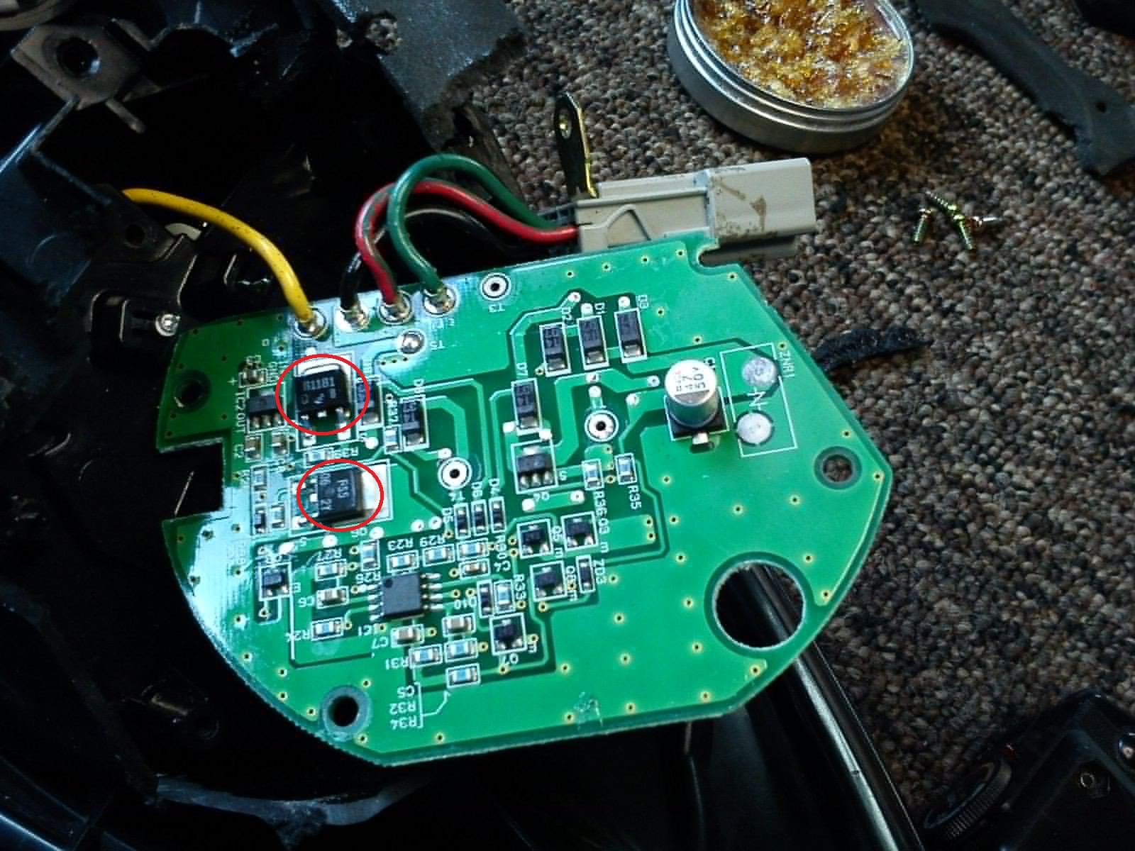

Postprzez tomek-waw » 19 gru 2013, 21:04
Zapisz sobie nazwy / oznaczenia tych dwóch tranzystorów.
One odpowiadają za błędy lampy.
Mi wymieniali jeden z nich.

prześwietliłem jeden zestaw rozciołem i wynika z tego że 4 z nich nie mają przejścia w żadną stronę , no tak zakupiłbym te tranzystory gdybym miał gdzie u nas w Nowym elektroniku nie dali rady <płacze>

Postprzez Przemek323c » 19 gru 2013, 21:25
Przemek323c napisał(a):Jak dasz mi ostre zdjecie tych elementow to moge wykombinowac.
Ponawiam prosbe o ostre zdjecie i elementy sie znajda bez problemu.

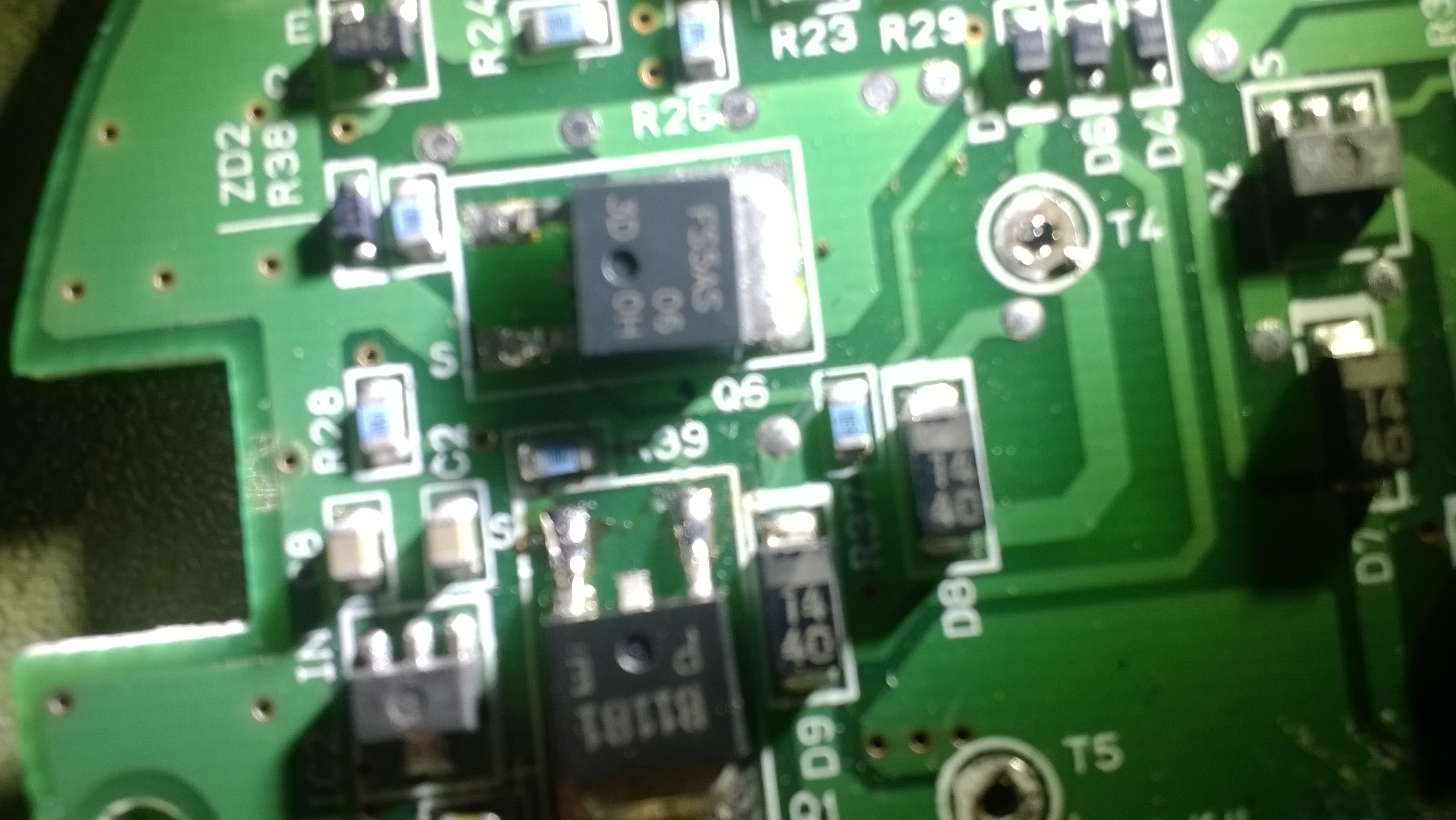

Postprzez morfek » 19 gru 2013, 21:47

Postprzez Przemek323c » 19 gru 2013, 21:54
http://www.elenota.pl/datasheet-pdf/237 ... i/FS5AS-06
http://www.redrok.com/PNP_2SB1181_-80V_ ... _SC-63.pdf
Z doborem zamiennikow raczej nie powinno byc problemow nawet w typowym sklepie elektronicznym.
