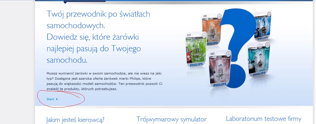

Postprzez Czege » 8 cze 2013, 09:47
wchodzisz tu
http://www.philips.pl/c/car-lamps/34599/cat/
klikasz na start jak na załączniku. Wybierasz odpowiednie miejsce do którego żarówy szukasz i wybierasz markę i masz pełną informację.

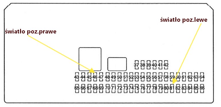

Postprzez tomek-waw » 8 cze 2013, 23:43
TheKazz napisał(a):A gdzie są bezpieczniki od pozycyjnych?
Nad nogami pasażera w skrzynce. 7,5A

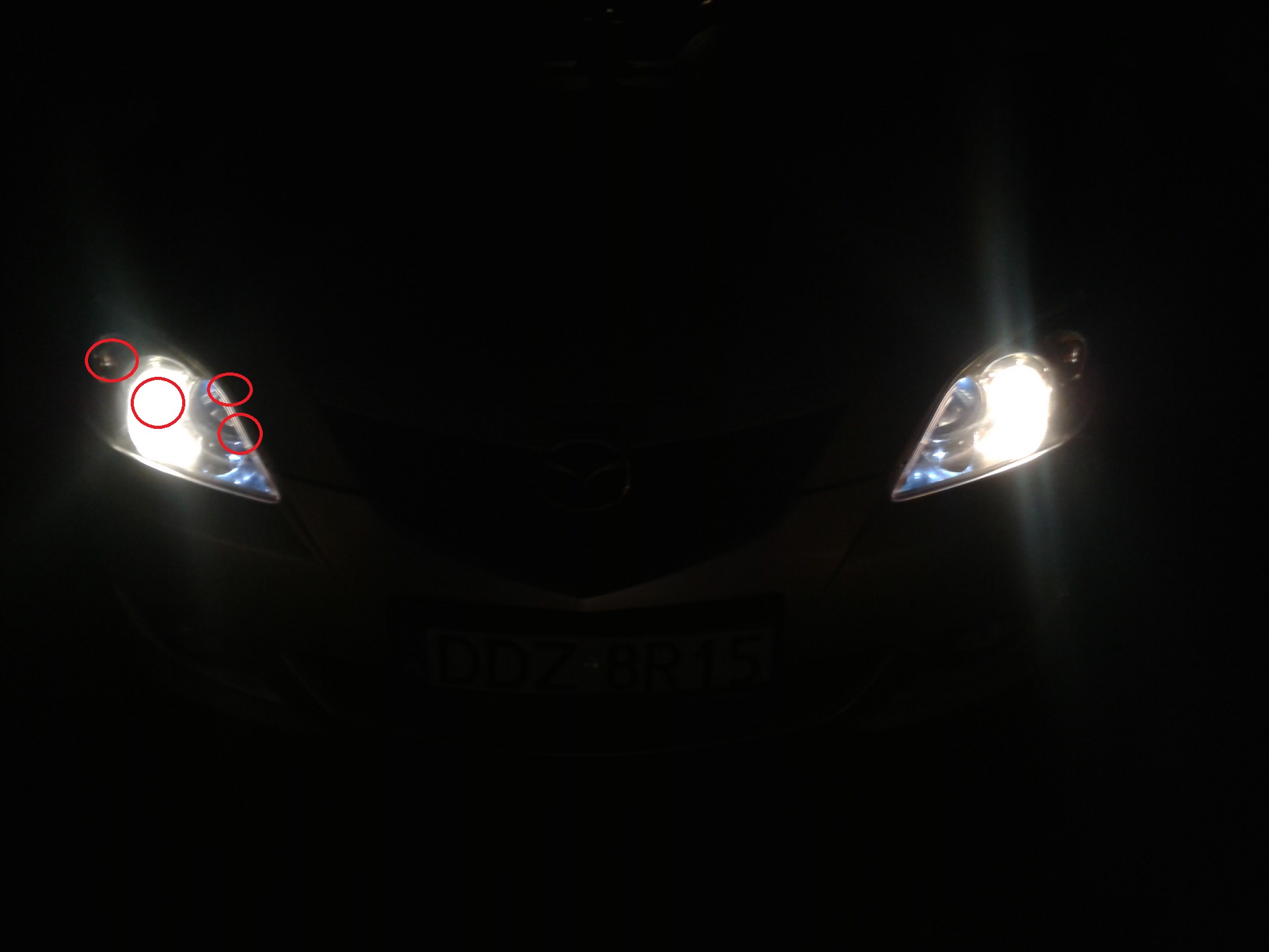

Postprzez Grzegorz K » 12 cze 2013, 18:42
Tak, długie, krótkie, postojówki, kierunki ....

Postprzez Grzegorz K » 12 cze 2013, 21:43
Prawa lampa, od prawej kierunek, mijania, drogowe na dole, postojówka na górze.
