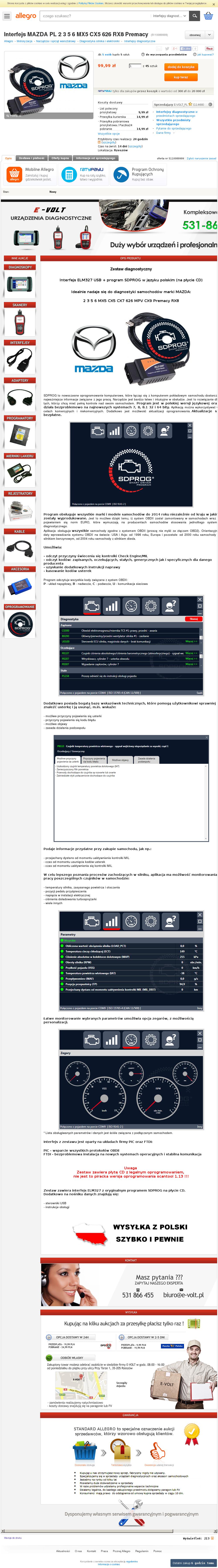

Witam wszystkich mam dylemat, mianowicie mam zamiar kupić jakiś interfejs diagnostyczny i mam kilka na oku Który według was lepszy i który lepiej spełni swoją role? czy dać sobie siana i jechać do mechanika dobrego który ma interfejs? z góry dzięki za odpowiedzi :)
http://allegro.pl/mazda-2-3-5-6-mx3-mx5 ... 48596.html
http://allegro.pl/interfejs-icar2-sdpro ... 09329.html
http://allegro.pl/interfejs-mazda-pl-2- ... 89999.html
