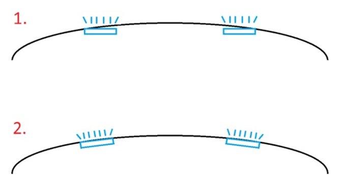

Pytanie do użytkowników, którzy mają już zamontowane LED'y, w jaki sposób macie je umiejscowione w zderzaku? Równo z obrysem zderzaka, czy ustawione prosto?

Postprzez Michu_M6 » 14 cze 2015, 18:40
ja mam na wprost ale mam okrągłe.... poczytaj jakie kąty montażu producent przewidział i ich nie przekraczaj bo będziesz miał słabo widoczne światło..... a tu chodzi o bezpieczeństwo Twoje i osób, które wozisz......

Postprzez bercikz » 17 lip 2015, 13:20
Sądząc po fabrycznych DRL to powinny swiecić prosto, więc samo ustawienie zależy od budowy Twoich DRL.
