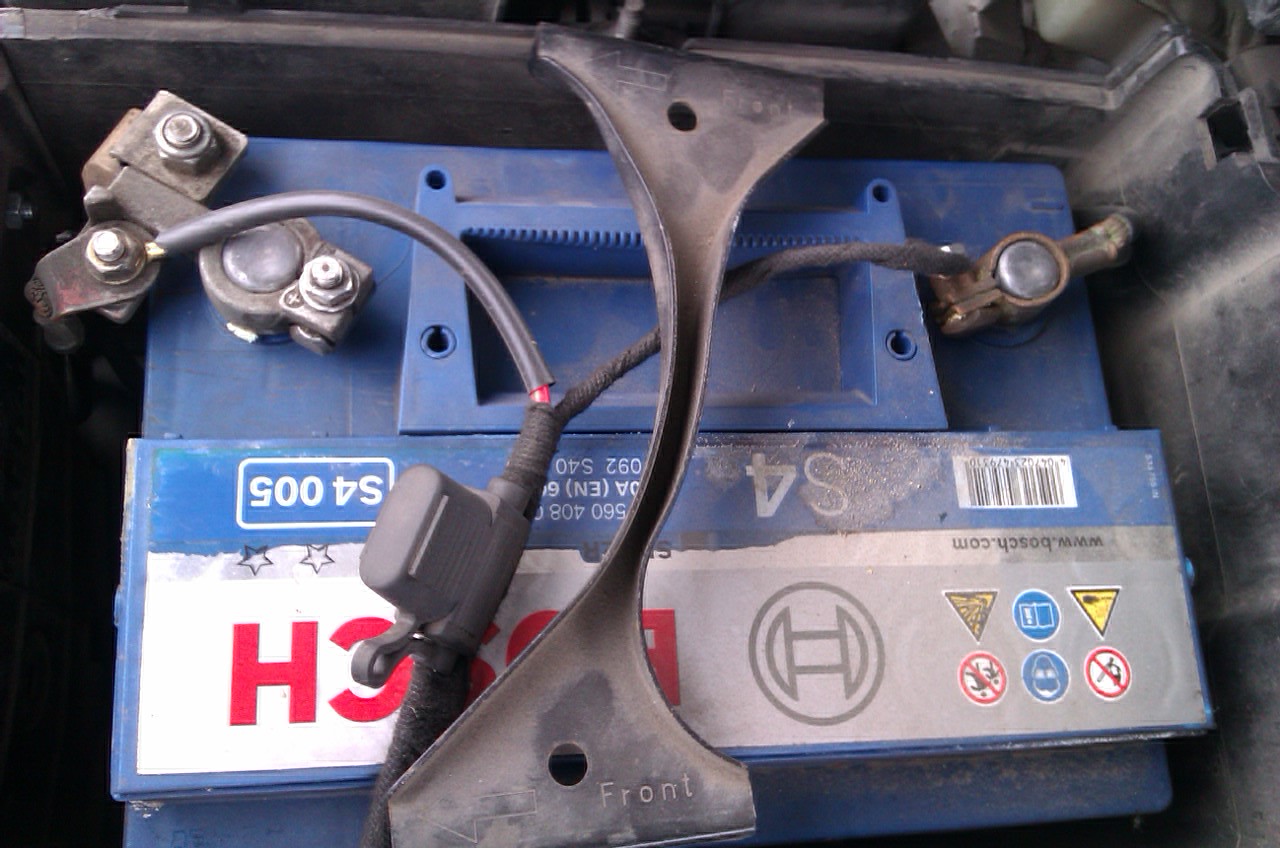

Postprzez taisho1982 » 8 lis 2012, 11:28
Cześć,
stanąłem przy masce od strony kierowcy. U mnie plus jest z lewej strony , załączam foto.
mam nadzięję, że foto się załączyło. Jak nie to ja mam aku BOSCH S4 005 – troche jest za niski.
Jak na niego patrzysz z góry, tak aby przeczytać nazwę BOSCH to plus jest z prawej na dole.

Postprzez Tolek » 8 lis 2012, 11:44
taisho-przymocuj go jakoś. Przy mocnym hamowaniu możesz go mieć na chłodnicy. <płacze>
