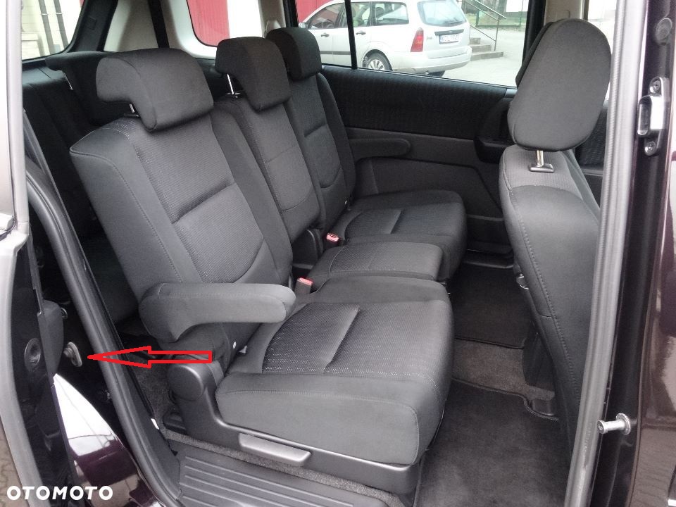

Czesc, dzis po kikudniowym postoju w garazu odpalilem M5 i pojechalem do pracy, po drodze zabralem jednego pasazera na przednie siedzienie i od momentu, gdy otworzyl on drzwi zaswiecila sie lampka otwarych drzwi oraz swiatla na podsufitce i nie zgasly, lampki wylaczylem, ale kontrolka swieci sie dalej. Mial ktos cos takiego w M5? prosze o pmoc. Nadmienie, ze w garazu pokjazywalo temperature -4, na dworzu podczas jazdy zas -10.
Spróbuj suszarką podmuchać tam gdzie jest czujnik z otwierania drzwi być może przymarzł a jak nie to wymontuj rozbierz, wyczyść i poskładać z powrotem. Tam jest zwykły przycisk który styka blaszki nic więcej.

Tam gdzie w wszystkich autach. Przeważnie taki mały dinks wystaje gdzieś przy słupku środkowym poniżej zamka drzwi.
Na szybko znalazłem zdjęcie tylko z czujnikiem drzwi tył zaznaczone strzałką. Przednie będą miały podobny albo taki sam guzik.
