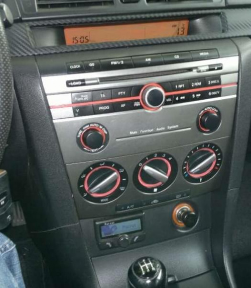

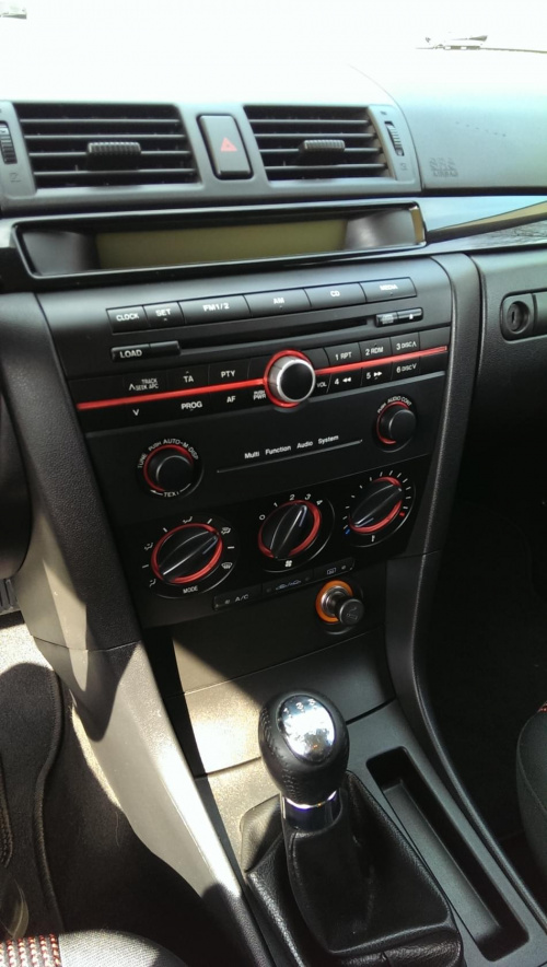

mam pytanie co do wyświetlania temperatury zewnętrznej. Mam zamontowany czujnik pod maską, ale na panelu nie mam przycisku AMB (mam manualną klimę i radio bez kompa) i na wyświetlaczu nie pokazuje mi się temperatura.
Na otomoto znalazłem egzemplarz po lifcie też z manualna klimą i bez przycisku AMB, ale z wyświetloną temperaturą na wyświetlaczu.
Co muszę zrobić, żeby mieć wyświetloną temperaturę? Może być to wina uszkodzonego czujnika czy powinienem wymienić radio na wersję z komputerem?
Od: 9 mar 2015, 22:23
Posty: 72 (1/9)
Auto: 2023-... – Mazda 3 BN 2.0 120KM 2018r.
2015-2023 – Mazda 3 BK 1.6D 90KM 2006r.
Postprzez bercikz » 19 maja 2015, 10:35
Z tego co pamiętam, to tylko klimy automatyczne miały czujnik temperatury zewnętrznej. Teoretycznie w radiu jest cały GEM (moduł komfortu), więc być może trzeba będzie wymienić całe radio. Ewentualnie spróbować podłączyć czujnik/rezystor i zobaczyć co się stanie.
