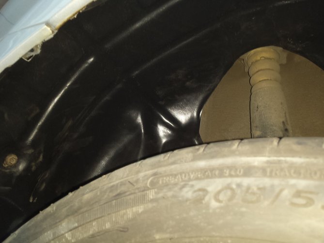

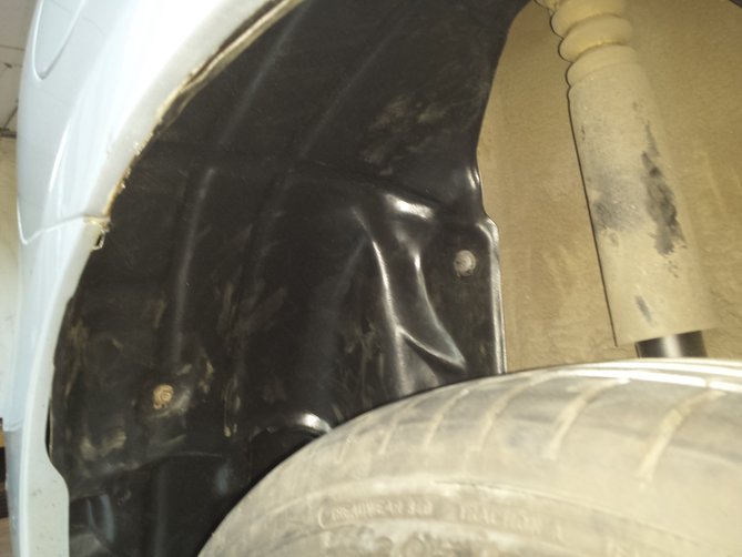

ściągnąłem stare szmaty nadkoli i przymierzyłem plastikowe wygląda na to, że otwory montażowe mają zrobione podobnie jak fabryczne szmaty, tak więc powinny pasować.

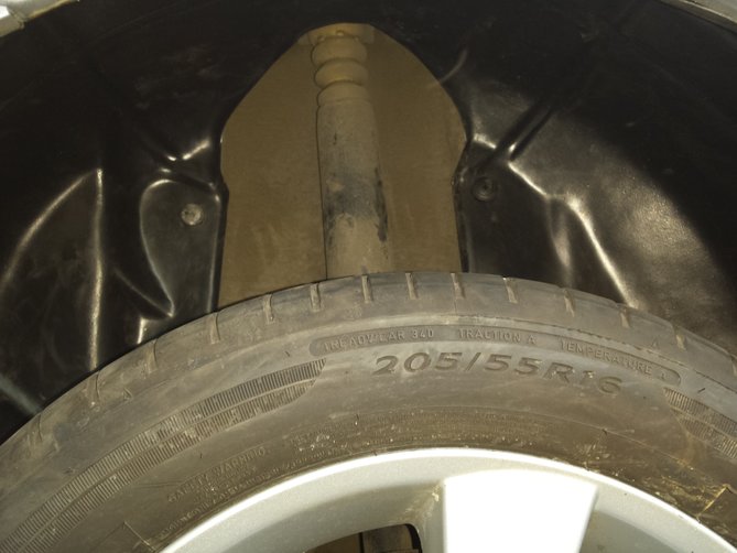

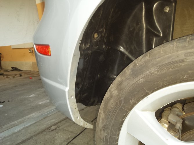

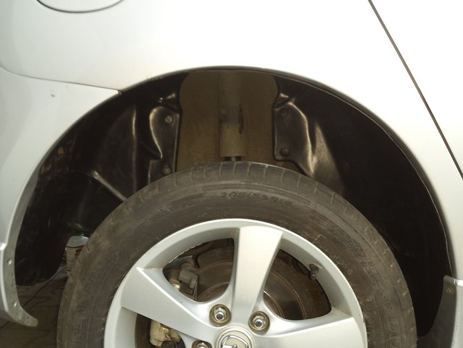

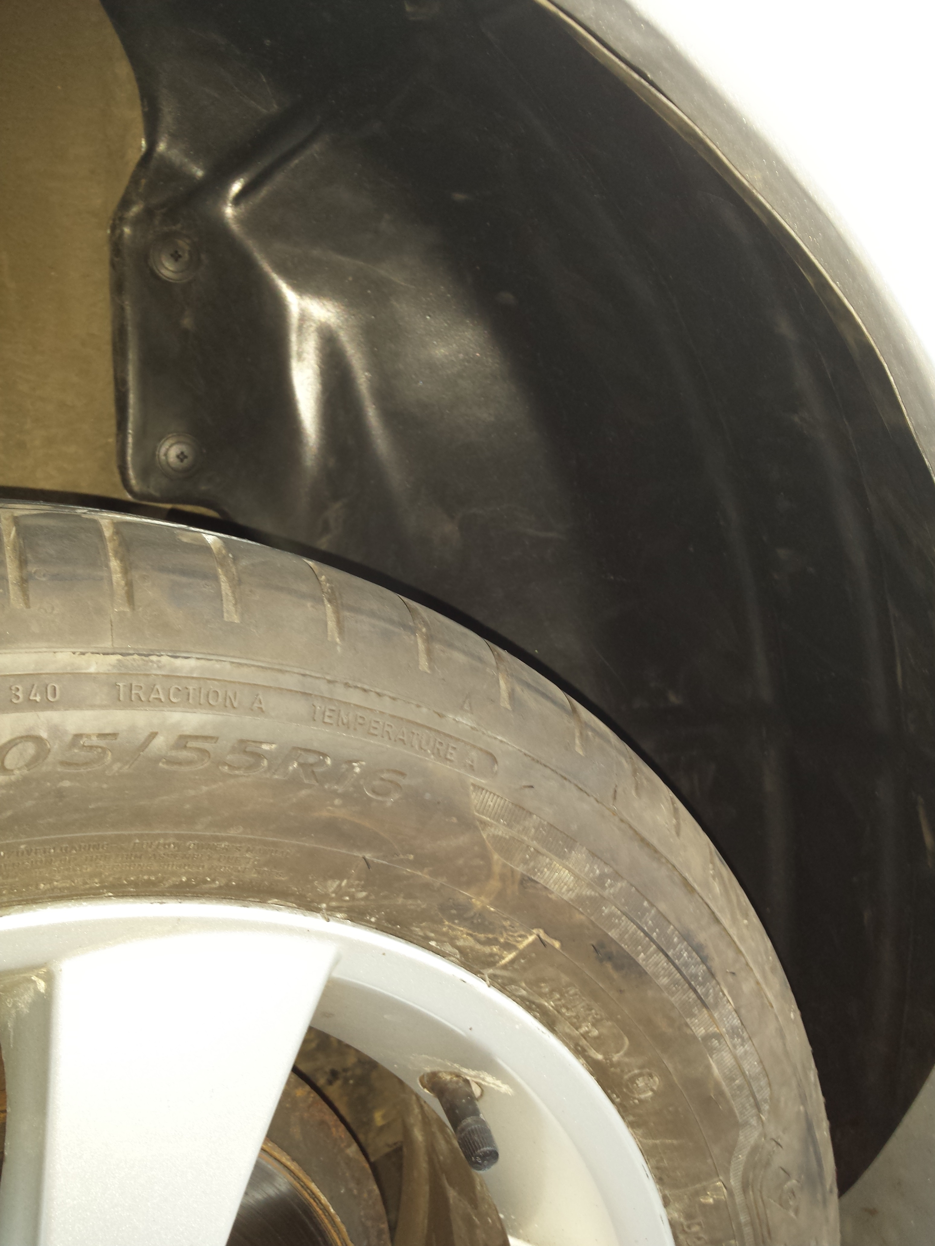

Cześć,
Zarzucam fotki po montażowe długo wyczekiwanego elementu w moi aucie czyli plastikowych nadkoli. Nadkola jak na zamiennik pasują całkiem fajnie mogłyby bardziej wystawać gdyż, jak zauważycie dałem je poniżej blachy aby coś tam osłoniły
Otwory montażowe pasują idealnie więc nie trzeba kombinować.
Myślę, że w standardowym zderzaku będą idealnie pasowały. W moim przypadku jest zderzak aero tak więc nie obejdzie się bez dodatkowego elementu którym połączony jest zderzak i nadkole (w moim przypadku tego elementu na zdjęciu brakuje). Tak przy okazji może ktoś posiadający zderzak aero zrobiłby fotki tego elementu?

u mnie jest podobnie
aczkolwiek jeden otwór z prawej strony musiałem naciągnąć
Problemem u mnie jest to że plastiki nadkola będą ocierać o rant błotnika coś podkładać= wiadomo syf się będzie zbierał rdza murowana
jeśli ci chodzi o taki plastik od spodu łączący zderzak z naszym nadkolem to też go nie mam w zwykłej wersji
o takie cuś to my nie posiadamy

Lukaszm gdzie kupiłeś te nadkola? Ten brak co masz w nadkolu jest łatwy do zrobienia. Widzę że masz wersję GTA po zderzaku i u mnie w tym miejscu jest kawałek plastiku zamontowanego fabrycznie, a u Ciebie nie ma i stąd masz ten brak. Ja kupiłem przez internet i zupełnie nie pasowały. Brak otworów i jak dla mnie nie były do tego samochodu, więc je zwróciłem.
Ja zamówiłem z allegro i okazało się, że zupełnie nie pasowały. Zrobiłem zwrot. Zadzwoniłem do centrali polcaru tam mi dali numer do pobliskiego oddziału w mojej okolicy. Spotkałem się z kierowcą na stacji, dał mi nadkola i pasują idealnie.
Marcis napisał(a):Ten brak co masz w nadkolu jest łatwy do zrobienia. Widzę że masz wersję GTA po zderzaku i u mnie w tym miejscu jest kawałek plastiku zamontowanego fabrycznie, a u Ciebie nie ma i stąd masz ten brak. Ja kupiłem przez internet i zupełnie nie pasowały. Brak otworów i jak dla mnie nie były do tego samochodu, więc je zwróciłem.
Ja też mam zderzak Aero ale wstawiony do wersji standardowej auta i brak plastiku o którym piszecie jest tego właśnie wynikiem.

Filc przez który przechodzi woda, czyli są małe otwory, nie zrobi takiej bariery jak plastik. Wyciągałem je na wiosnę, wierz mi że mogłem wodę z nich wyciskać.
Pierwszy raz kupiłem nadkola pasujące na allegro które niby pasują. Więc rozbierałem to na jesieni i w tym filcu było sporo piachu, ale musiałem założyć z powrotem bo zupełnie nie pasowały.
Później zadzwoniłem do polcaru, i gość który rozwozi towar po sklepach przywiózł mi w miejsce umówione.
Dopasowane są idealnie.
Za tym drugim razem położyłem matę alubutylową na nadkole od wewnątrz, dodatkowo ranty od wewnątrz wyczyściłem z piasku bo wyglądały jak nowe i położyłem podkład epoksydowy, a na niego wosk.

Jestem na dniach po wymianie oryginalnych tylnych nadkoli (filce), na plastikowe nadkole z Polcaru. Zakupiłem w stacjonarnym sklepie koło Poznania – Auto-ABS.
https://catalog.polcar.com/auto-abs#!KatKatalogGlowny/nadkole-antykorozyjne-4541FL5T/10891659
Pasują idealnie. Przy montażu jedynie kilka spinek mi popękało, więc dodatkowy zakup.
Co do tego, czy jest głośniej w środku przy plastikowych nadkolach z tyłu – nie zauważyłem dużej zmiany. A uwierz, że widok pernamentnie wilgotnych fabrycznych nadkoli z filcu mówi zbyt wiele, by się dziwić, że ranty nadkoli z tyłu korodują w M3.
