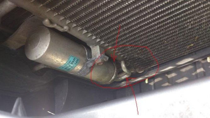

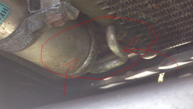

widmo82 płyn od wspomagania jest na niezmienionym poziomie. załączam fotki do tego aby pokazać dokładnie o czym mówie i gdzie pojawia mi się ten "wyciek" (miejsca zaznaczone strzalkami), co o tym myslicie?

chyba cieknie z chłodnicy olej z klimatyzacji , trzeba by klimę sprawdzić na szczelność

marcin255, z tego co zauwazylem to wyciek jest raczej, nie wiem czy dobrze to rozpoznalem – z osuszacza (ta "puszka" przy chlodnicy, dobrze mowie? jak nie to prosze podpowiedzcie co to jest) i tak jak widac na zdjeciach zabrudzone bylo ponizej mocowania tego do chlodnicy, a potem to juz splynelo na dol i na czesc chlodnicy jak widac na zdjeciu ogolnym. zastanawiam sie czy to mozna jakos bez wiekszych kosztow wymienic, czy trzeba z cala chlodnica? badz jak to uszczelnic.
czy polecasz jakis warsztat/serwis odnosnie klimatyzacji samochodowej badz gdzie znaja sie na Mazdach we Wroclawiu?

Postprzez marcin255 » 21 maja 2013, 23:25
Każdy serwis klimy potrafi sprawdzić szczelność układu, wytwarza sie podciśnienie i sprawdza czy trzyma układ to podciśnienie , we Wrocku np. na Rakowej

Postprzez Tolek » 22 maja 2013, 10:07
marcin255 napisał(a):Każdy serwis klimy potrafi sprawdzić szczelność układu, wytwarza sie podciśnienie i sprawdza czy trzyma układ to podciśnienie , we Wrocku np. na Rakowej
lub wpuszczają pewną substancję, którą potem widać pod lampą ultrafioletową i wskazuje miejsce nieszczelności. Na 99% masz rozszczelniony układ. Nie opłaca się lutować, tylko wymieniać. Np. kompletna, nowa chłodnica to koszt około 350 zł. Wymieniałem w ubiegłym roku. Koszt całości łącznie z robocizną, napełnieniem, i ozonowaniem – 600 zł.

diagnosta wykrecil mi osuszacz i wymienilismy o-ringi, przeczyszczone zostało miejsce laczenia i narazie nie ma zadnego wycieku, zobaczymy jak to sie sprawdzi .. mam jeszcze jedno pytanie, czy ktos moze mi podpowiedziec jak to czytac:

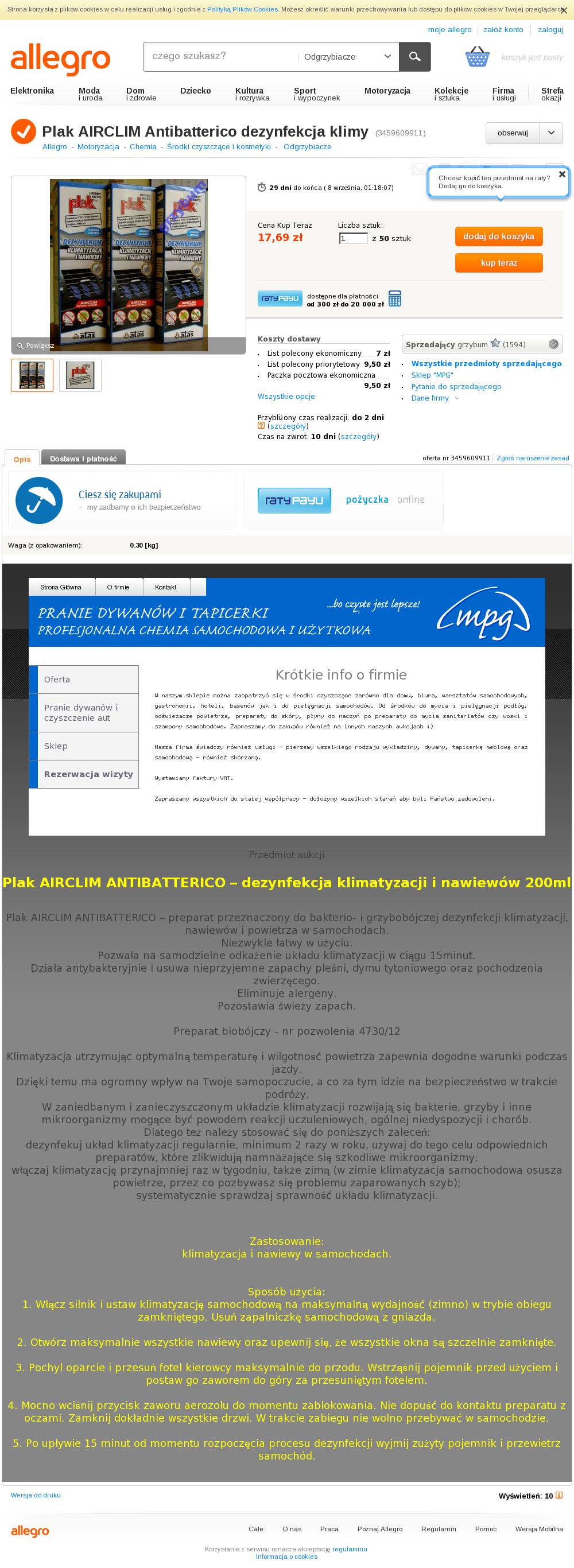

Postprzez widmo82 » 5 sie 2013, 16:20
Stosował ktoś jakieś pianki do odgrzybiania typu WURTH/PLAK ? Czy jesteście zadowoleni z działania tego typu środków? Myślałem o użyciu bezpośrednio na parownik przy okazji wymiany filtra kabinowego.

Postprzez Bartoliniusz » 5 sie 2013, 22:26
teraz popularne są tzw "szyszki"/ Mała puszeczka która daje dobrze chemią i zabija podobno większośćsyfu. Używa się jej na maksymalnym grzaniu przy włączonym silniku i przez to dostaje sie w sały układ.

Postprzez widmo82 » 9 sie 2013, 13:05
Bartoliniusz napisał(a):Używa się jej na maksymalnym grzaniu
Chyba na maksymalnym chłodzeniu :)
Rozmawiałem z naszym Grzybkiem i z rozmowy wywnioskowałem, żeby szukać środków, które mają "pozwolenie nr 4730/12 Urzędu Rejestracji Produktów Leczniczych, Wyrobów Medycznych i Biobójczych". Takie środki można poznać po np. podatku VAT wynoszącym 8%. Środki te mają więcej "tego czegoś" czego nie lubią grzyby/bakterie i inne syfy, które nam śmierdzą.

Postprzez widmo82 » 9 sie 2013, 22:08
Bartoliniusz napisał(a):Na grzaniu. Wiem co mówie
Poszperałem za innymi podobnymi "szyszkami" i wszystkie miały podobny opis i podstawowa uwaga: klima na max chłodzenie
Przykład aukcji naszego forumowego kolegi:
Grzyby
memberlist.php?mode=viewprofile&u=1070
http://allegro.pl/plak-airclim-antibatt ... 09911.html
"Sposób użycia:
1. Włącz silnik i ustaw klimatyzację samochodową na maksymalną wydajność (zimno) w trybie obiegu zamkniętego. Usuń zapalniczkę samochodową z gniazda."
