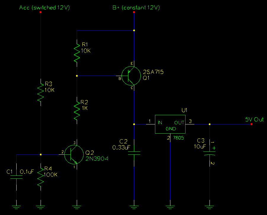

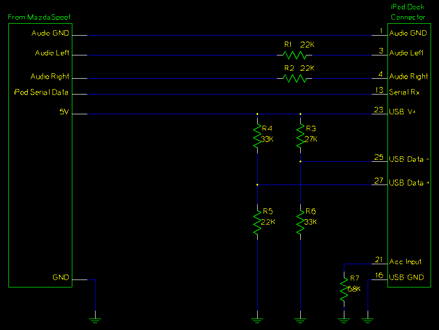

Postprzez zibitenis1965 » 30 maja 2017, 07:33
schematy Tame/md
