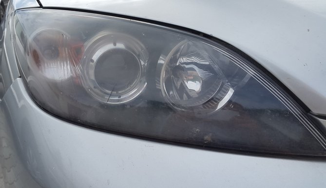

mam szybkie pytanie, czy reflektory w wersji europejskiej różnią się pod względem budowy/montażu od amerykańskiej ? Wiem, że środek jest inny, kąt padania światła jest inny w eu i usa ale czy budową się różnią. Muszę wymienić prawy przedni reflektor(od pasażera) i nie wiem czy mogę kupić wersję europejską czy mam kupić wersję amerykańską i dostosować do europejskiej. Są to zwykłe żarówki nie xenony.
Reflektory, które obecnie mam są słabo oznaczone, jedyne co na nich jest to:
Stanle albo stanleY P2951 12V a na plastiku od góry jest obrazek świateł 1.0% .
Zadałem pytanie do serwisu w Szczecinie ale jak na razie cisza.

Tak mam takie pokrętło po lewej od kierownicy, a powodem wymiany jest przepalony odblask świateł dziennych, mało światła przedostaje się na zewnątrz i niestety nie jest to wina brudnego klosza zewnętrznego.

Można oddać same odbłyśniki do regeneracji. Jeśli jednak chcesz wymienić lampy to polecam Ci przeczytanie tych dwóch tematów:
viewtopic.php?f=114&t=13448
oraz
viewtopic.php?t=47324
