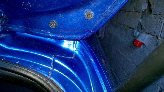

Postprzez MarKul » 3 cze 2015, 20:05
Witam, czy to coś ze zdjęcia to harcująca pod spodem ruda, czy tak porostu robi to mazda?
EDIT:
Proszę dodawać zdjęcia na serwer forum. W oknie w którym piszemy, przełączamy się na zakładkę "załączniki" a nastepnie "wybierz plik" i "wgraj plik".
Od: 1 maja 2015, 16:15
Posty: 46
Skąd: Tarnów
Auto: Mazda 3 BK 05 r.
1.6 Pb 105km
Postprzez yezior » 4 cze 2015, 09:33
Może jakiś zaznacznik na tej focie? Chodzi Tobie o wybrzuszenia na zagięciu blachy? Dotknij mocniej palcyma i sam będziesz wiedział czy to kit-silikon czy ruda. Z tego co ja widzę to od lewej śruby na godzinę jedenastą jest parch. Zostaw go i jeździj dalej <spie>
Od: 25 sie 2010, 23:35
Posty: 182 (14/2)
Skąd: wukazety
Auto: II BK'04 II Z6 II HB II
my target
Postprzez MarKul » 4 cze 2015, 10:20
Witaj
Mi chodziło o to zaznaczone kolorem czerwonym. Jest to mój pierwszy samochód i ciężko mi jednoznacznie stwierdzić czy to kit silikon czy rdza. Jak jeżdżę po tym paluchem to jest bardzo twarde. Po drugiej stronie klapy też takie jest może trochę mniejsze, ale nawet idealnie takie samo raczej by nie było.
Tobie zaś chodziło o to zielone? Przyjrzę się dziś temu. Nawet jeżeli coś tam jest to się w wakacje lakiernik mi to zrobi bo na drzwiach od wewnątrz mam delikatnie ogniska, więc i tak auto odstawiam.
Masz BK widzę, jak Ci się chce to zerknij czy też coś takiego masz u siebie.

Postprzez kropek101 » 4 cze 2015, 17:21
Wszystkie tak maja zabezpieczone blachy dopiero pod tym na zgrzewach jest korozja jak odpada to silikonowe zabezpieczenie które maskuje calość

Postprzez yezior » 5 cze 2015, 00:49
MarKul napisał(a):Tobie zaś chodziło o to zielone?
zielone to fabryka. Delikatnie na prawo.
MarKul napisał(a):Masz BK widzę
BK, BL czy inne, tak jak Kropek prawi – wszystkie to mają.

Postprzez MarKul » 5 cze 2015, 11:26
@kropek101 @yezior
Dzięki za objaśnienie
To na prawo to bród, zeszło paluchem. Za kilka dni wstawię tutaj jak moje drzwi wyglądają od wewnątrz. Każdy kto widzi dziwi się że już to do blacharza oddaję, ale raz że to japoniec, dwa jak zrobię wcześniej to na dłużej będzie spokój. Mam blacharza znajomego który zrobi zdjęcia na dowód że zdarte do blachy i zabezpieczone. Na nadkolu tylnym lewym mam parchelek 2mnx2mn i taki nalocik widoczny jak przyświecę latarką i popatrzę pod kontem (85% ludzi nic tam nie widzi), więc też się blacharz tym zajmie, no i oczywiście porządna konserwacja nadkoli i podłogi.

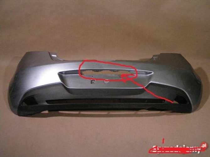

Postprzez green01 » 15 lip 2015, 20:02
Witam, robię konserwację i mam takie pytanie
jak się nazywa i gdzie kupię element zaznaczony na zdjęciu nr 1
(chodzi mi o zaślepkę montowaną na dole drzwi, przez którą można konserwować drzwi)
i pytanie nr 2, przy konserwowaniu auta zauważyłem iż mam dziurę nad rejestracją, jest tam zamontowane oświetlenie rejestracji i nic więcej, pytanie, czy tak ma być czy czegoś tam brakuje chodzi mi o miejsce zaznaczone na zdj. nr 2
szybkie odpowiedzi mile widziane ;–)

Postprzez iwon44 » 15 lip 2015, 20:18
DzIura nad rejestracją ma być, tak jest w M3. Chlapaki kupowałem na allegro uniwersalne. Poszukaj sobie.
Na 1 pytanie nie znam odpowiedzi. Może w Fox-rzeszów poszukaj.

Postprzez green01 » 15 lip 2015, 20:38
pewnie masz racje i zgodziłbym się z tobą ale zauważyłem tam takie dziurki, jakby tam miało być coś wcisnięte jakieś wciski/zaślepka czy coś
nadmieniam że chodzi mi o mazde 3 rocznik 2004, 2.0 benzyna
