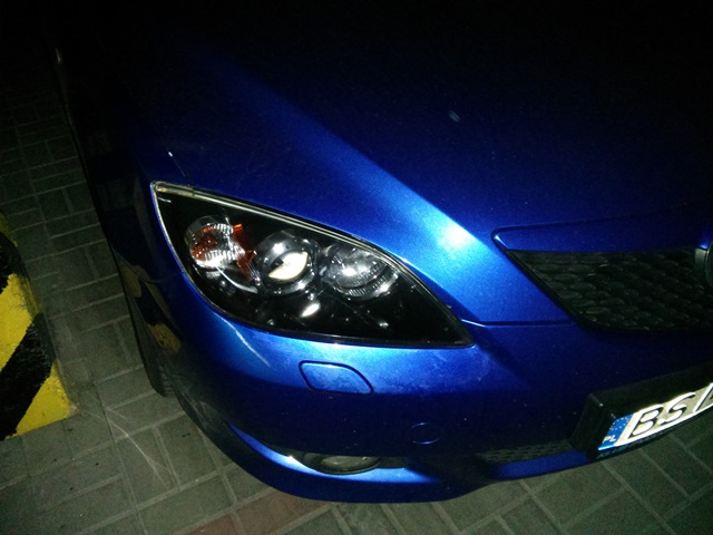

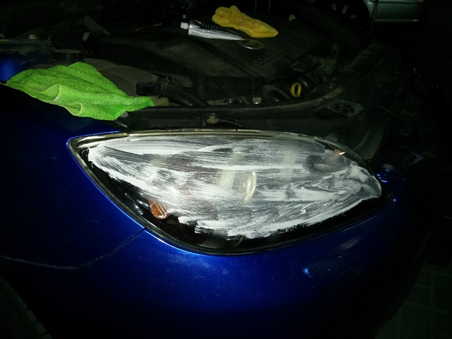

Hej, tak się składa, że w wolnej chwili zastosowałem rozwiązania z polerką lamp pastą do zębów i pastą woskową lekkościerną. Kupiłem zwykłą pastę do zębów wybielającą i dodałem łyżeczkę sody oczyszczonej. Lampy w mojej M3 były dość zżółkłe i uznałem, że dodanie sody na pewno nie zaszkodzi. "Inspiracje" znalazłem na YT. Poniżej efekty.
Wykorzystałem:
– 2x ściereczki z mikrofibry
– wybielająca pasta do zębów + trochę sody oczyszczonej
– pasta lekkościerna K2 Turbo Nano
Widok lampy przed:
Lampa przed polerowaniem pastą do zębów i K2 Tempo nano
Na początku umyłem lampę płynem do mycia okien i ręcznikiem papierowym.
Zaraz potem nałożenie pierwszej warstwy pasty do zębów i sody oczyszczonej.
Pierwsza warstwa pasty przed polerowaniem
Po polerowaniu pasty nałożyłem warstwę pasty lekkościernej:
Pasta polerska na reflektorze przed finalnym polerowaniem
Ostatecznie po dwukrotnym polerowaniu pastą do zębów i pastą polerską efekt jak niżej:
Efekt końcowy
Łączny koszt: około 15 złotych
Czas około 15minut na lampę.
Nie jestem w stanie powiedzieć na jak długo wytrzyma ten wygląd lamp na pewno nie uznaję tego czasu za stracony. Cena vs. efekt końcowy, chyba mówi sama za siebie.
Dla uzyskania lepszego wyniku można powtórzyć poszczególne etapy.

Postprzez Beny » 28 paź 2014, 12:17
Po K2 efekt jest krotkotrwały,kilka myć i po polerce.Kolega ma vectre C juz dawno chciałem mu mechanicznie lampy wypolerować ale on woli co chwila K2 poprawiać <głaszcze>
Daj znać ile wytrzyma ten sposób.

Postprzez kshysh » 28 paź 2014, 21:05
Beny napisał(a):Daj znać ile wytrzyma ten sposób.
Spoko, dam znać. Operacja wykonana 25.10.2014. Co prawda M3 na codzień jest garażowana ;) , więc na pewno ma to zdecydowany wpływ na "żywotność" zabiegu. Nie ukrywam, że papier wodny lub mechaniczne polerowanie dałoby bardziej trwały efekt, ale czas pokaże czy warto stosować pastę do zębów.
