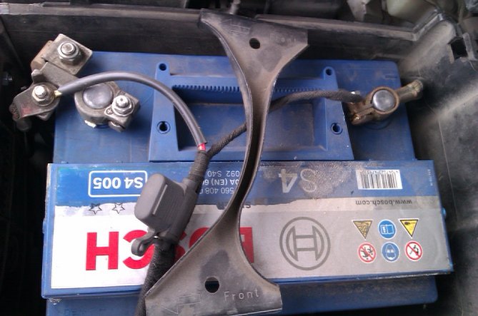

Cześć,
stanąłem przy masce od strony kierowcy. U mnie plus jest z lewej strony , załączam foto.
mam nadzięję, że foto się załączyło. Jak nie to ja mam aku BOSCH S4 005 – troche jest za niski.
Jak na niego patrzysz z góry, tak aby przeczytać nazwę BOSCH to plus jest z prawej na dole.
