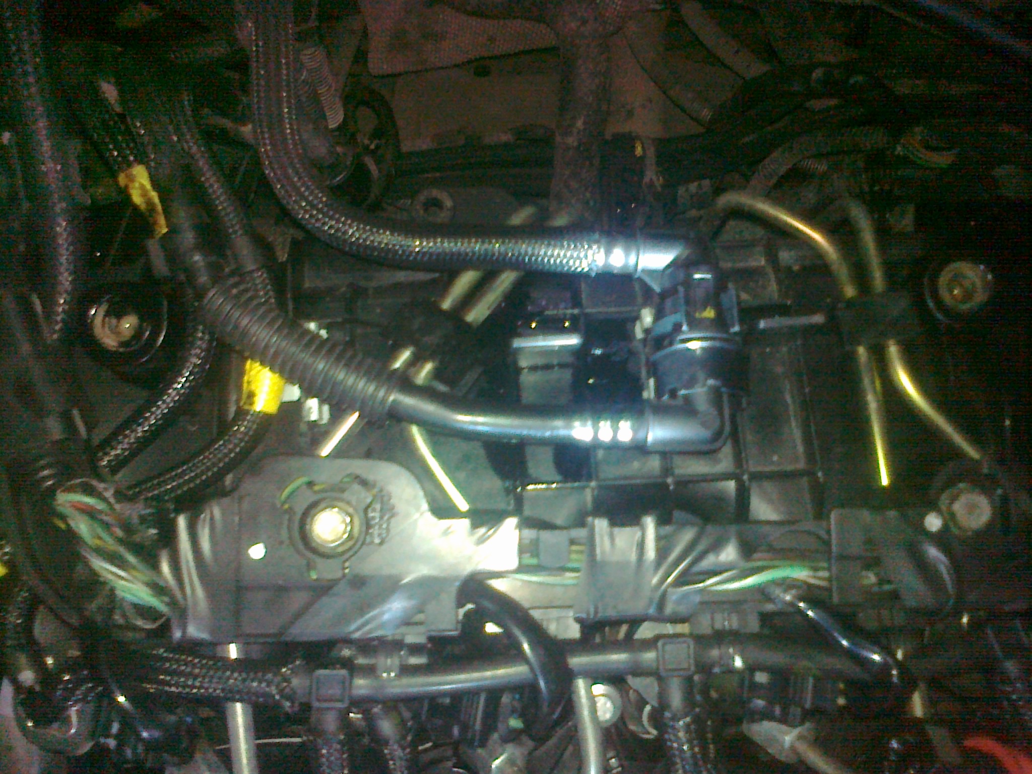

Postprzez loku29 » 3 lut 2015, 21:38
To od czego teraz zacząć ? to jest te kolanko o ktorym pisałem

Postprzez bartosh80 » 3 lut 2015, 21:43
Napisałem jak by zaworek zwrotny gdyby obrócić drugie zdjęcie o 180" to było by widać to wejście gdy poziom paliwa jest poniżej wysokości tego kubka to paliwo nie ma jak się dostać do środka(a wytworzyło się w nim podciśnienie) aby pompa zaciągła a wejście od dołu jest zablokowane przy wyższym po prostu wleje się do niego.

Postprzez loku29 » 3 lut 2015, 21:51
Spróbuje dolać z 10 litrów paliwa i zobaczymy co będzie tylko ciekawi mnie co to za kolanko które jest na górze.

Postprzez kropek101 » 3 lut 2015, 21:59
teraz po zdjęciu to wiem o co ci chodzi takie coś to mam. ale co to nie było potrzeby sprawdzać

W peugeotach w tym miejscu jest gruszka do pompowania paliwa,a moze u nas jest to tylko jakis zaworek zwrotny własnie? jest na nim narysowana strzałka kierunkowa
