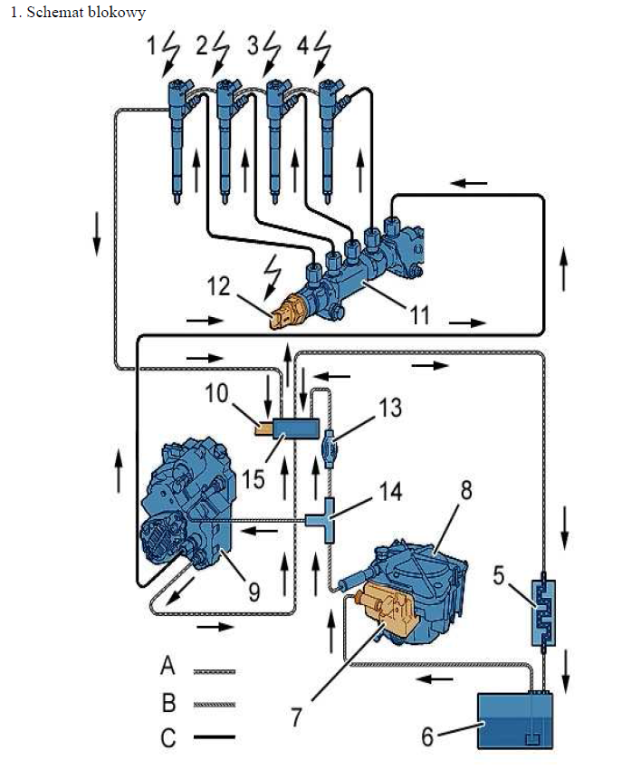

czujnik temperatury olej napędowego ?
Jeśli tak to powinno być na powrocie (niskie ciśnienie) – oznaczony jako 10.
Jest to schemat z silników PSA, nie daje głowy, że identycznie jest w maździe.
Teoretycznie z tego co czytam to wartość zastępcza dla tego czujnika wynosi 70 stopni <co?>
