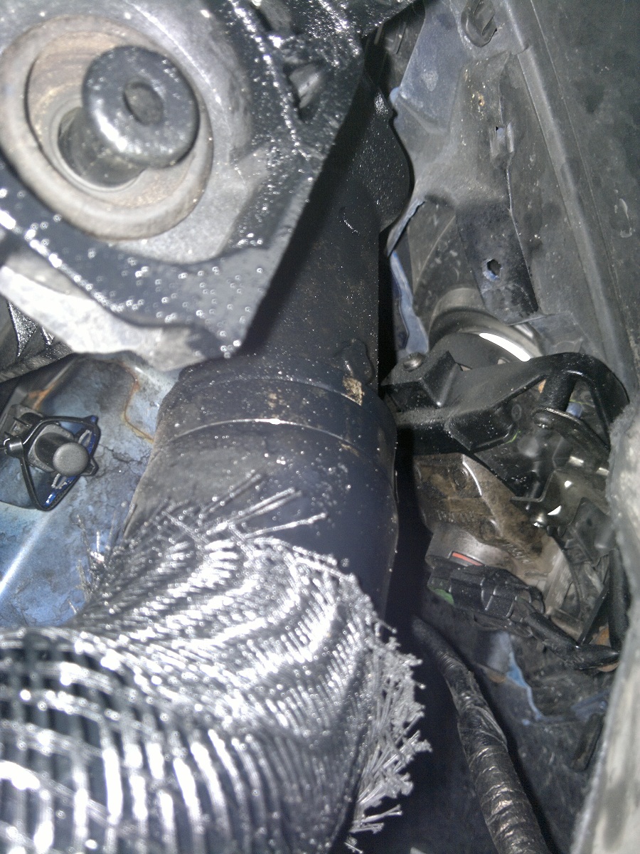

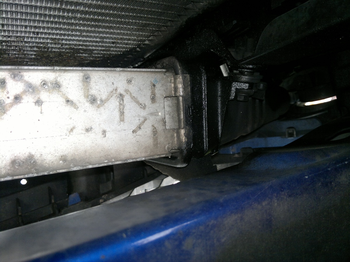

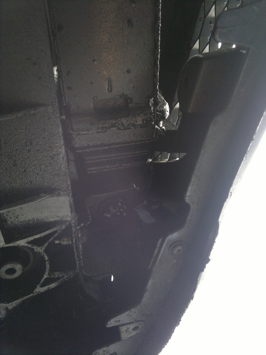

Postprzez dymek_ » 17 lis 2013, 15:57
Witam, mam podobne pytanie bo przy moim Ic widoczny jest wyciek oleju również rura obok intercoolera jest ubrudzona olejem i mam pytanie czy warto to kleić czy może lepiej wymienić ? i czy przez to że cieknie możliwe jest pojawienie się oleju w spalinach?
Dopisano 17 lis 2013, 16:11:
Chyba że jeszcze jest możliwość że po wycięciu filtra cząstek stałych (wycinany kilka dni temu) jakimś cudem olej dostał się do wydechu. :)

Postprzez dymek_ » 3 gru 2013, 08:51

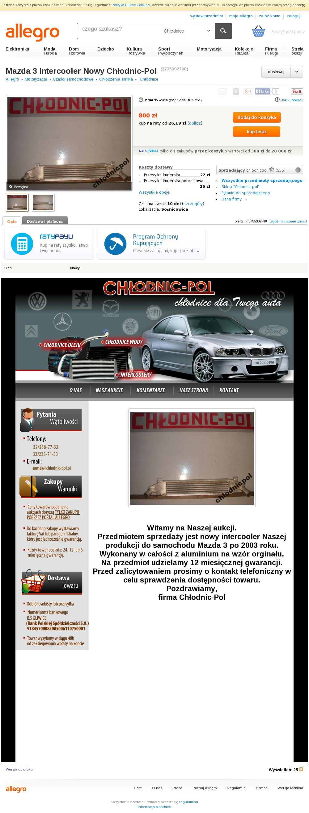

Postprzez dymek_ » 19 gru 2013, 10:59
http://allegro.pl/mazda-3-intercooler-n ... 02788.html to już ciekawe cały wykonany z aluminium :)

Postprzez Ralf2107 » 19 gru 2013, 17:16
Dzwoniłem do nich, akurat nie mają, muszą zrobić. Mój mechanik po zdjęciach twierdzi, że kiepski, ale w realu może wyglądać lepiej :)

Postprzez dymek_ » 12 sty 2014, 12:20
Witam ponownie ostatnio miałem trochę czasu i postanowiłem zabrać się za IC, zrobiłem parę zdjęć ale niestety nie wyszły dobrej jakości taki efekt robienie fotek telefonem.
Żeby wyciągnąć IC nie trzeba odkręcać zderzaka!! ale niestety do założenie go musimy odkręcić zderzak :)
Odkręcamy osłonę pod silnikiem która w moim przypadku trzyma się na 10 śrubach, po zdjęciu osłony ukaże nam się nasza chłodnica powietrza która trzyma się na 4 śrubach, 2 śruby możemy odkręcić z dołu są to 10-tki następnie odpinamy węże od IC, górnych śrub nie musimy odkręcać wystarczy pociągnąć do siebie IC i wyskoczy z gumowych uchwytów i po tym zabiegu możemy wyciągnąć go na zewnątrz między chłodnicą a zderzakiem.
IC jest z jednej strony plastikowy <co?> <co?> <co?> a z drugiej aluminiowy.
Tam gdzie jest aluminiowy u mnie wyskoczył z zacisków więc postanowiłem poodginać zaciski należy robić to bardzo delikatnie i z wyczuciem !!! ponieważ jest to aluminium i łatwo ułamać :) po odgięciu od Ic odeszła cześć osłony tam gdzie są rury ukazała sie uszczelka gumowa, wszystko wyczyściłem dokładnie z piasku i brudu benzyną ekstrakcyjną i poskładałem do kupy, dodatkowo wokół łączenia nałożyłem klej epoksydowy jak doradził kropek101 wszystko zostawiłem na parę godzinek do wysuszenia.
