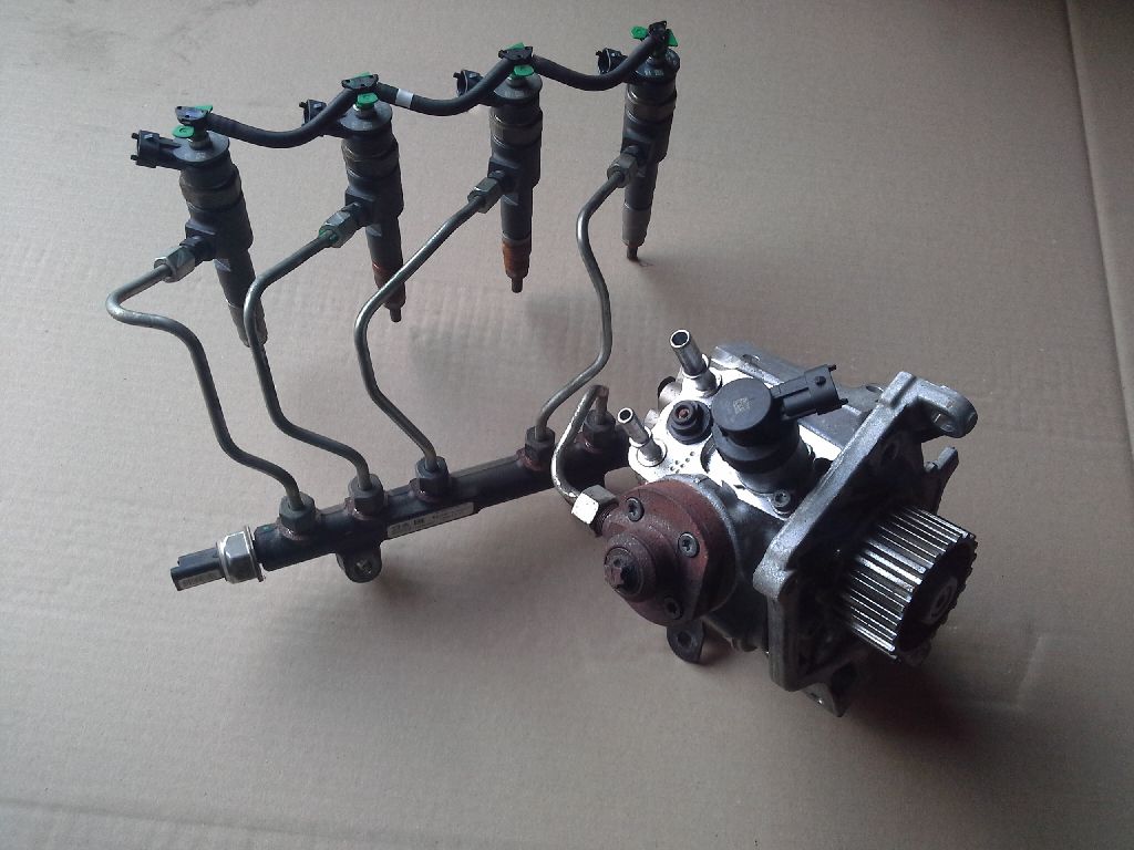

Postprzez akostarek » 24 cze 2014, 21:20
Witam po małej przerwie
o ile dobrze kojarzę to czujnik jest na końcu listwy CR, naprzeciw pompy CR (czyli od strony akumulatora z tylu silnika).
Nie wiem na ile skoki tego ciśnienia są wyraźne, ale może to komuś pomoże w diagnozie: samochód kilka min na wolnych obrotach, wyłączone większość odbiorników elektrycznych, ciśnienie na listwie od 269,2
do 275,6 bar. Wartości bezwzględne mogą być nieco inne, ale sama tolerancja nie powinna przekraczać tych 3-4%. W trakcie logowania można poruszać tym kablem i złączem.
Jak to wygląda: fotka w załączniku.
Pozdrawiam.

Postprzez tadziol » 27 cze 2014, 20:11
akostarek napisał(a):o ile dobrze kojarzę to czujnik jest na końcu listwy CR, naprzeciw pompy CR (czyli od strony akumulatora z tylu silnika).
czyli w najbardziej gów.....nym miejscu,bo jeszcze zasłaniają dostęp węże do nagrzewnicy i filtr paliwa.
ale potwierdzam,to ów czujnik.
akostarek napisał(a):Nie wiem na ile skoki tego ciśnienia są wyraźne,
będą bardzo wyraźne,ale wtedy jeśli silnik OFF,zapłon ON i monitorujemy ciśnienie CR.
wtedy należy
akostarek napisał(a):poruszać tym kablem i złączem.
i zobaczyć czy wartość nie skacze np. pod 180000 kPa.
