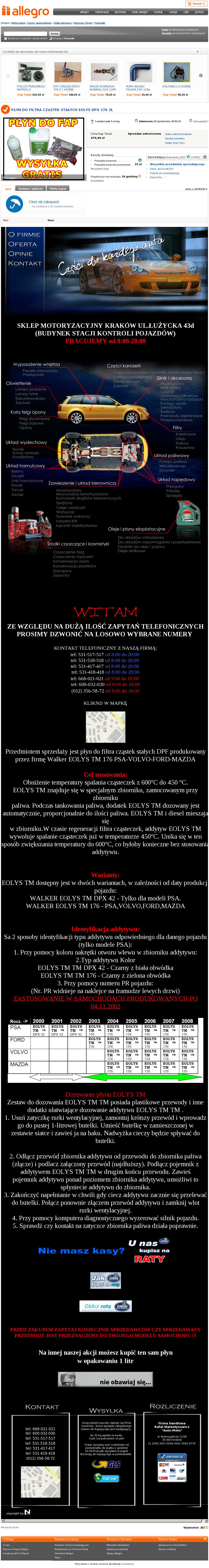

Mam to samo , błąd P2584
robocizna w ASO Krakow za uzupełnienie płynu i reset kompa 200-250zł
ceny płynu mają z kosmosu
znalazłem cos takiego na allegro
cena ok, ale nie potrzebuje 3litrów ???
może ktoś chętny na zakup na spółę czy odkupienie połowy ?
http://allegro.pl/plyn-do-filtra-czaste ... 83914.html
Dopisano 20 paź 2012, 18:53:
Błąd P2584 – konieczna dolewka płynu
Eolys DPX 176
3LITRY – 470ZŁ
kupię na spółkę lub odsprzedam połowę, :]

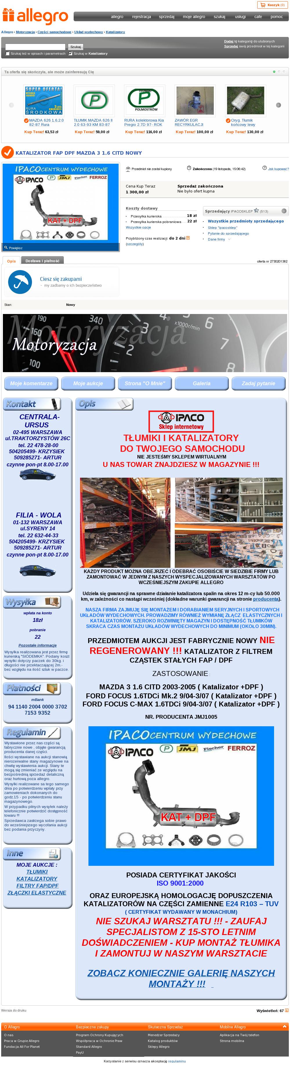

A może zamiast wycinać FAP, lepiej pokusić się o wymianę wkładu-filtra ceramicznego. Z tego co udało mi się ustalić jest to koszt około 1300-1400 złotych. Poniżej link do firmy produkującej te wkłady i ofert firm zajmujących się wymianą.
http://www.jmj.com.pl/?lang=pl&page=oferta&subpage=1&dzial=katalizatory#submenu
http://allegro.pl/katalizator-fap-dpf-mazda-3-1-6-citd-nowy-i2730201382.html
http://www.kalinski.pl/product_info.php/cPath/22_224_86_106/products_id/184?osCsid=67cf2d615e110725ca9a2f9ae8a4f923
