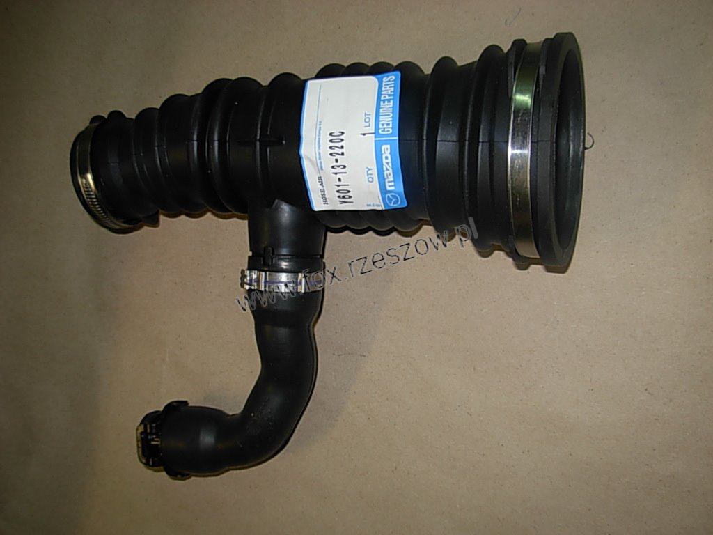

Dan86 napisał(a):Jeżeli pasuje to czemu mój mechanik do tego nie doszedł?
Nie czyta forum naszego :)
Dla forda są części o których w mazdzie nawet nie śnią:)

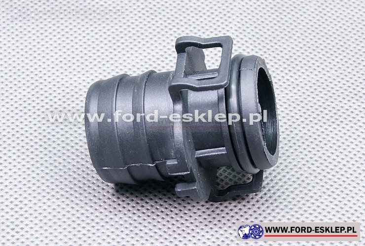

Możesz swoje uszkodzone złącze, połączyć koszulką termokurczliwą lub kupić nowe złącze w Fordzie albo cały dolot w postaci trójnika
Bardzo popularna część: http://www.ford-esklep.pl/pl/p/Zlacze-p ... 6TDCi/1580 :)
Lub w całości: Y601-13-220C
widmo82 napisał(a):takich częsci jest dziesiątki. Rury od turbo, wiązka elektryczna, rolka alternatora...

Hmmm sorry, że tak pytam i pytam ale... to na pewno dobra część? Mój mechanik kupuje na allegro, a na allegro znalazłem tą część fordowską ale tylko wersję na 2 czujniki, a Akostarek dał linka do wersji na 1 czujnik... To ma być na 1 czy 2?

Y601-13-221 MAZDA 3 2003- DIESEL 1,6 Y60113221C
Podaj w ASO swój VIN i poproś o dopasowanie tej części a następnie porównaj z tymi podanymi w linkach przeze mnie do foxa i akostarka do Forda.
Tutaj znalazłem coś podobnego: viewtopic.php?p=2533735#p2533735
– może o to chodzi? jeśli nie to sorki, że wprowadzam w błąd i czekaj na mądrzejszych :)

Część zamówiłem, z przesyłką wyszło mnie dokładnie 197zł. Mechanik twierdził, że zamówił za 360, więc w tym miejscu chciałem podziękować akostarkowi za linka! Mam 160 zł w kieszeni. <jupi>

Witam :) W mojej Mazdzie 3 1.6 CD mam do wymiany tę część – nr.kat. Y601-13-220C. Jak to ujął mechanior: "frytka". Ktoś coś wcześniej grzebał i się przysmaliło z jednej strony na łaczeniu, co wiadomo może grozić nieszczelnością. Moje pytanie do was jest o zamiennik TT, który jest tańszy o połowę od oryginału. Czy warto sobie nim zaprzątać głowę ? Czy nie zaszkodzę sobie bardziej niż pomogę kieszeni ? <nauka>

Kupuj zamiennik od forda

Obie opcje jak patrzyłem na cenę – to znaczy forda i mazdy znalazłem w podobnej cenie. W tym układzie pada na oryginał. Dzięki za podpowiedź.

To chyba źle szukałeś bo ford ma to o połowę tańsze
