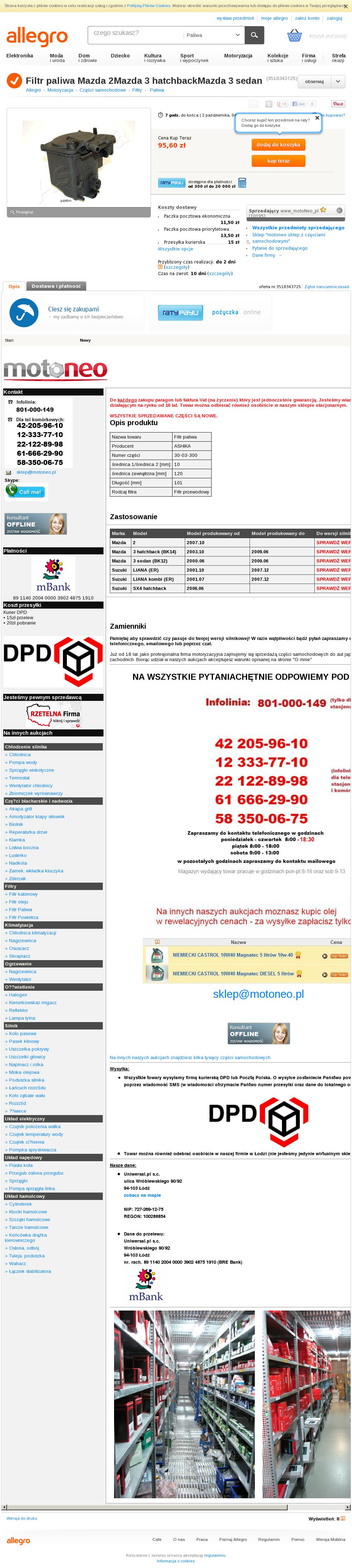

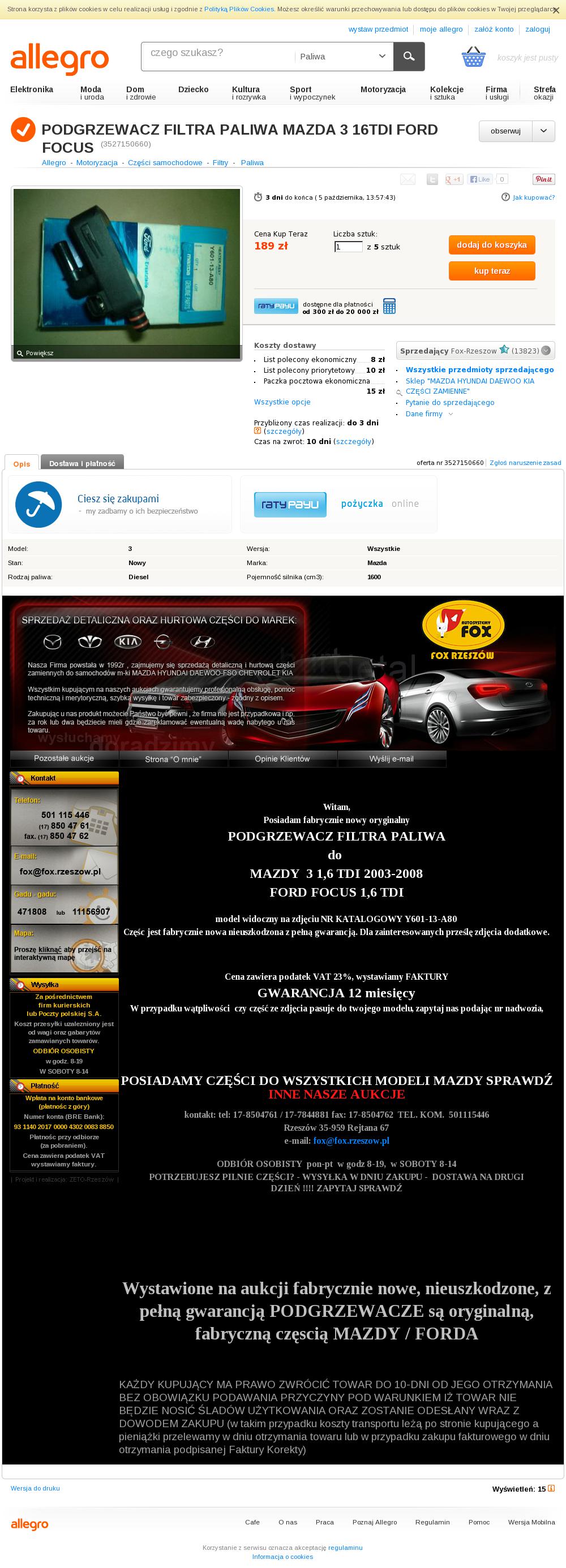

są tylko 2 filtry okrągły metalowy i kwadratowy plastikowy jeśli masz kwadratowy to kup ten co ci polecili w sklepie a z tą wtyczką to taki bajer że musisz zdemontować ze starego filtra ogrzewacz paliwa i zamocować go do nowego i będzie ci wszystko pasować. Właśnie wszyscy myślą że sprzedawcy proponują im zły filtr sugerując się miejscem podpięcia wtyczki zasilającej do filtra a nikt nie mówi że filtr kosztuje jakieś 70zł + 200zł ogrzewacz paliwa który jest wpięty w filtr bo wiadomo że każdy mechanik go przekłada i tyle bo nie ma potrzeby go wymieniać na nowy puki działa
Filtr będziesz miał taki: http://allegro.pl/filtr-paliwa-mazda-2m ... 43725.html
Ogrzewacz paliwa http://allegro.pl/podgrzewacz-filtra-pa ... 50660.html

Ok tylko,że u mnie takiego podgrzewacza jak na twojej fotce nie ma a filtr który załączyłeś na zdjęciu jest jak najbardziej ok z tym tylko,że jak widać na fotce na dole przy wylocie paliwa z filtra jest gniazdo do złączki a u mnie jest ono u góry przy wlocie paliwa do filtra,filtr jak najbardziej pasuje tylko przewód jest mam za krótki i starcza tylko do górnego gniazda.

5.jak byś dokładnie zerknął na swoja fotkę to podgrzewacz jest do 1.6 TDI a nie do 1.6 CiTD
