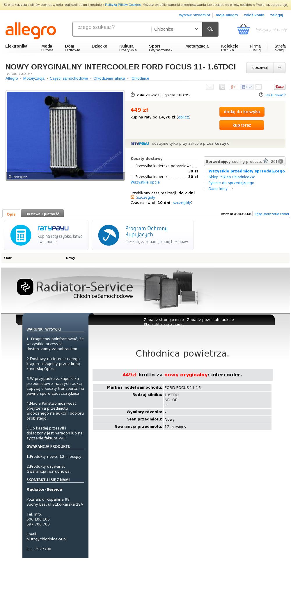

Czy intercooler od Forda Focusa 1.6 TDCI będzie pasował do naszych mazd ? Znalazłem taki na allegro i nie jestem pewny, :
http://allegro.pl/nowy-oryginalny-inter ... 58434.html

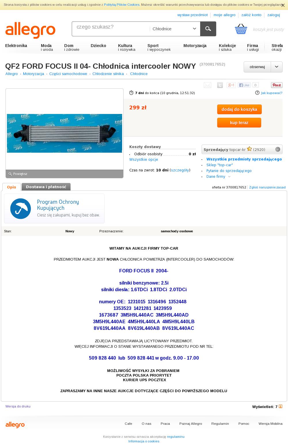

http://allegro.pl/qf2-ford-focus-ii-04- ... 17652.html
http://allegro.pl/nowy-oryginalny-inter ... 58434.htmlDopisano 3 gru 2013, 08:53:

Niestety ani od forda, ani od volvo nie pasuje. W ASO Mazdy krzyknęli mi 3700zł za IC
plus oczywiście za wymianę... co ciekawe w ASO Volvo niecałe 1400... Nasze IC mają takie dziwne wyprowadzenia rur i bez przeróbek ten od forda nie podejdzie.

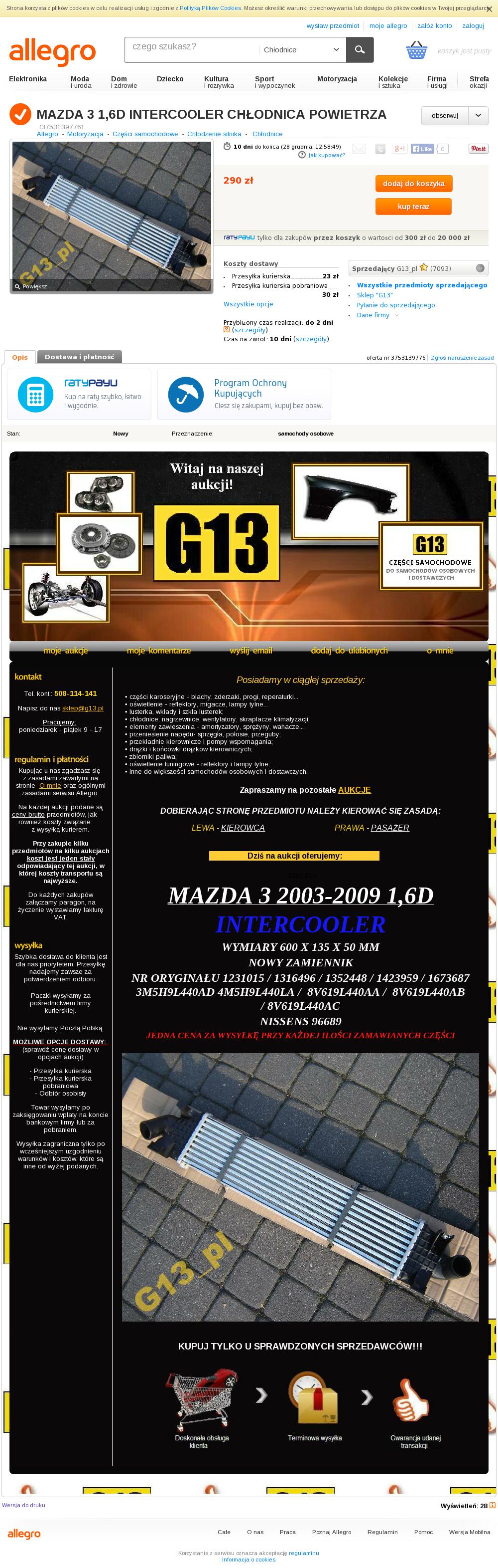

http://allegro.pl/mazda-3-1-6d-intercoo ... 39776.htmlCo sądzicie o tym ? rozmawiałem z sprzedawcą i twierdzi że to jest zamiennik narazie sprzedał tylko jeden ale problemów żadnych nie było. a wie ktoś jak w ogóle wygląda nasz ic ?
