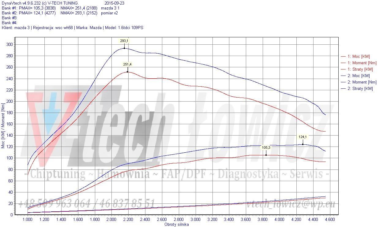

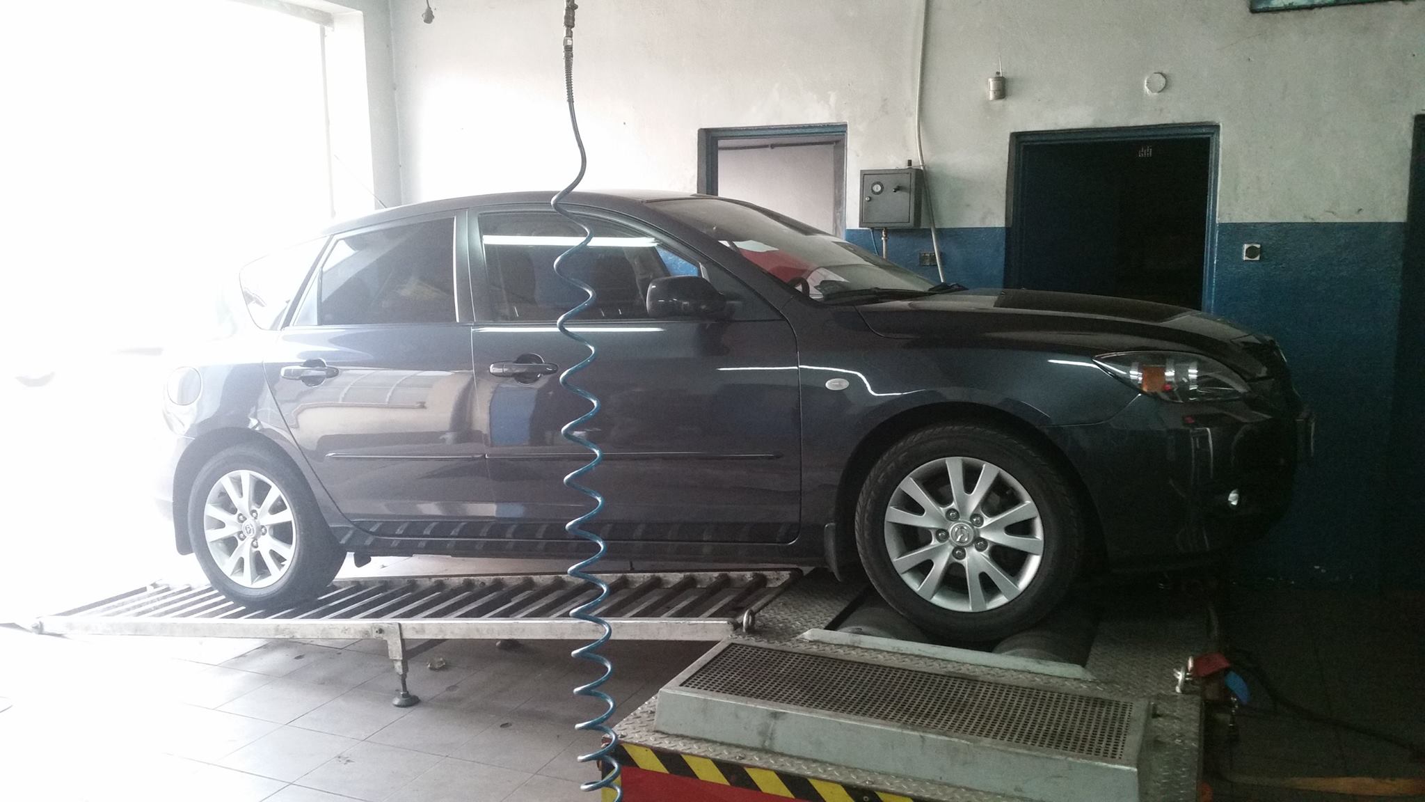

Postprzez Grzesiek1010 » 23 wrz 2015, 11:18
Jeszcze przed wymianą rozrządu, oleju i filtrów :)
FAP poleciał tłumik zmodyfikowany chip założony
Od: 14 wrz 2015, 12:28
Posty: 43 (6/0)
Auto: Mazda 3 BK 06 1,6
Postprzez macvas » 23 wrz 2015, 13:23
Taki milusi programik, bez szaleństw <spoko>
FAP sam w sobie jednak mocno tłamsi ten silnik.
Zakładam, że przy tych ustawieniach EGR'u pewnie nie dotykał?
