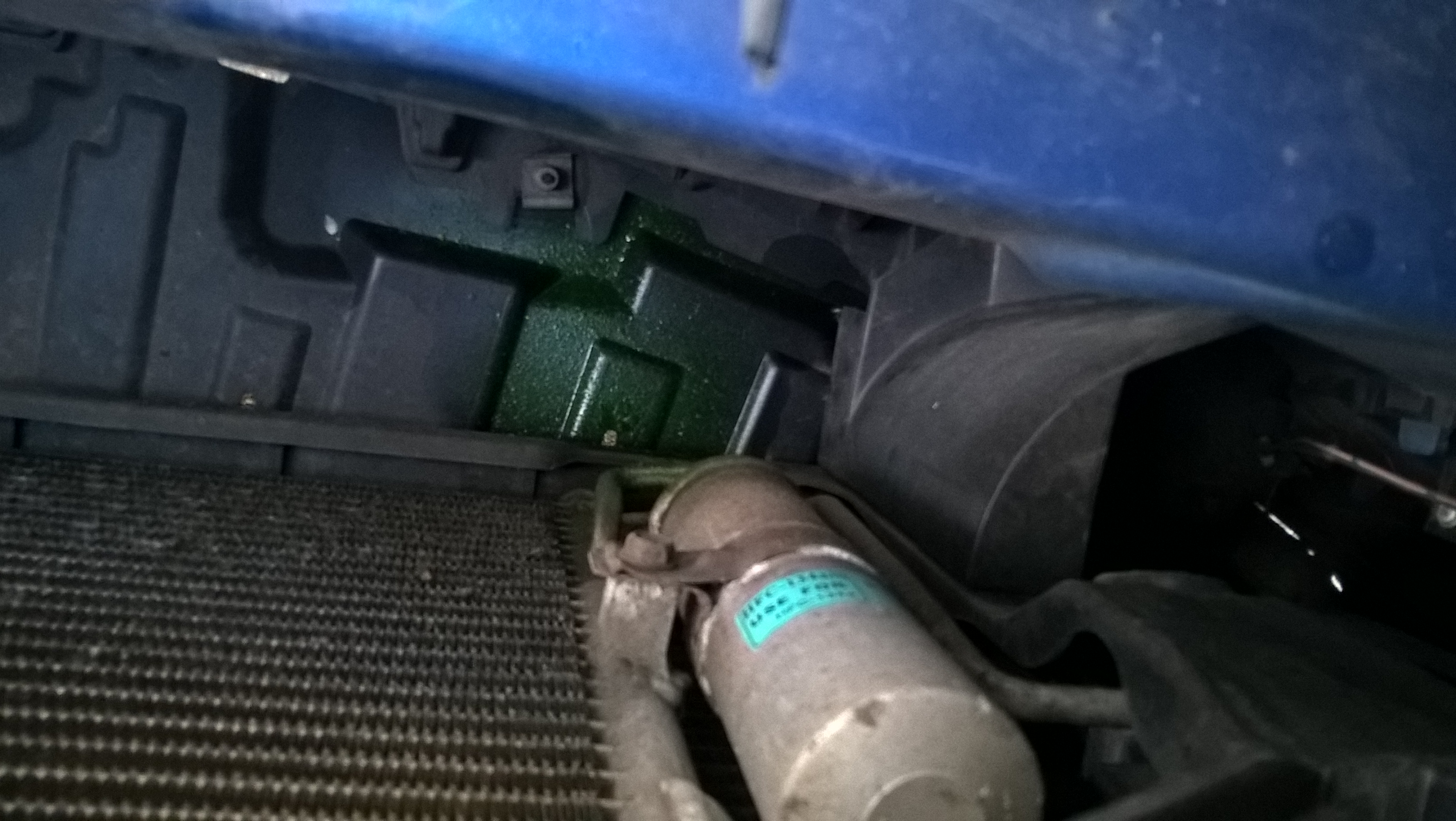

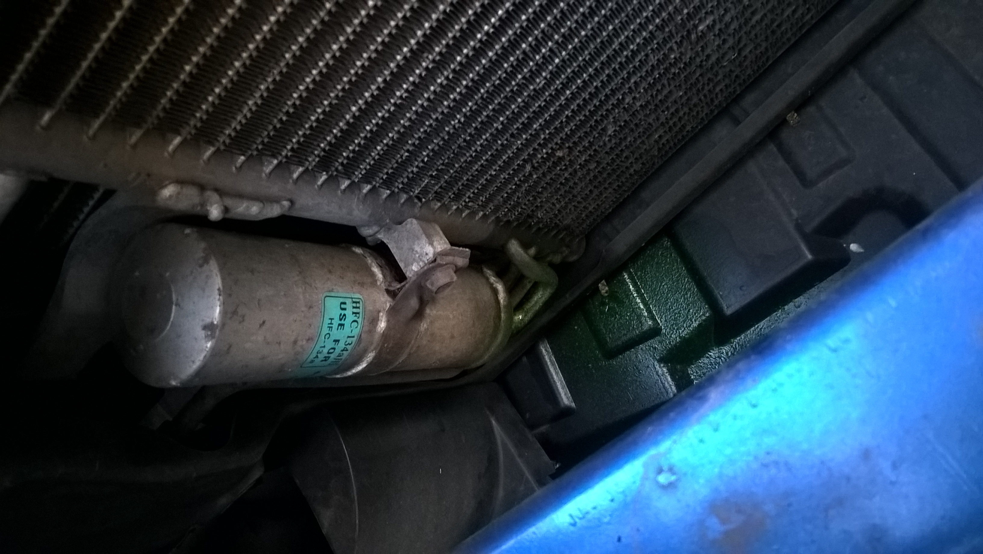

Postprzez jacur89 » 22 kwi 2016, 07:57
Mam problem, ostatnio zauważyłam, że w okolicach chłodnicy wydobywa się zielona ciecz. Do wglądu załączam zdjęcia. Nie wiem czy to zbieg okoliczności ale ten płyn zaczął się wydobywać zaraz po tym jak byłem na serwisie klimatyzacji. Pytanie czy ten płyn jest z układu klimatyzacji czy chłodzenia silnika?
Jak temu zaradzić i czy naprawa może być droga?
Z góry dziękuje za odpowiedzi,
Jacek

Postprzez bax » 22 kwi 2016, 11:44
Jest to barwnik fluorescencyjny UV do wykrywanie nieszczelności w układzie klimatyzacji.
Przyczyn może być dużo np. oring , pęknięta chłodnica itp.

Postprzez jacur89 » 22 kwi 2016, 12:14
Ok, dziękuje, ale co to oznacza, bo w serwisie powiedzieli, że instalacja jest szczelna i że wszystko jest ok?

Postprzez iwon44 » 22 kwi 2016, 18:35
Być może w czasie sprawdzania szczelności była ok, ale sam napisałeś że zrobiło się to po serwisie klimy. Podjedź jeszcze raz, i pogadaj o wymianie oringów na osuszaczu, ale nie koniecznie może to pomóc. Ta śruba M6 która trzyma osuszacz na 99% się urwie przy odkręcaniu. Chciałem wymienić sam osuszacz, ale genialny konstruktor wymyślił stalową śrubę wkręcaną w aluminiowy gwint i dupa.
Wywaliło olej z barwnikiem, jak napisał bax.
Mi się zaczęła robiła nieszczelność w tym samym miejscu co Tobie, w tamtym roku, ale o wiele mniej tego było, na rurkach ameliniowych jedynie, ale zdecydowałem się na wymianę całej chłodnicy z osuszaczem z powodu tej urwanej śruby. Osuszacz musiałem jakoś opaskami złapać, żeby nie latał, i do pupy to wygląda teraz.
Zamówiłem chłodnicę HELLA za 460zł z osuszaczem.

Postprzez teti77 » 23 kwi 2016, 12:20
Miałem ten sam problem. Pomogły nowe oringi przy osuszaczu. Od ponad pół roku trzyma i nic nie cieknie. Niestety to tylko tymczasowa naprawa. Wymiana osuszacza raczej nieunikniona...

Postprzez jacur89 » 8 cze 2016, 11:40
iwon44 napisał(a):Być może w czasie sprawdzania szczelności była ok, ale sam napisałeś że zrobiło się to po serwisie klimy. Podjedź jeszcze raz, i pogadaj o wymianie oringów na osuszaczu, ale nie koniecznie może to pomóc. Ta śruba M6 która trzyma osuszacz na 99% się urwie przy odkręcaniu. Chciałem wymienić sam osuszacz, ale genialny konstruktor wymyślił stalową śrubę wkręcaną w aluminiowy gwint i dupa.
Witam, jestem już po naprawie. Tutaj jak było wspomniane wymiana osuszacza razem z chłodnicą raczej nieunikniona niestety.... Teraz mam również chłodnicę HELLA za tą samą kwotę. Całość 700 zł tj. chłodnica + montaż + napełnienie płynami.
