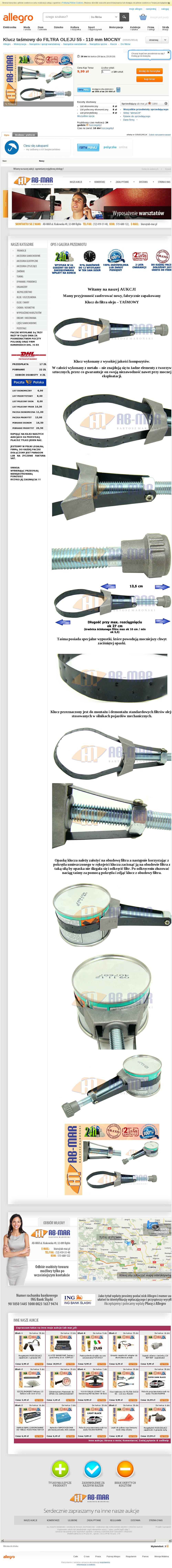

Postprzez gt44 » 28 cze 2013, 20:55
krzysM3BK napisał(a):Mam pytanie odnośnie samodzielnej wymiany oleju, a właściwie filtra jak się go odkręca potrzebny jest specjalny klucz ? O montażu nowego doczytałem że przykręca się go ręką, na ile mocno trzeba to zrobić ?
Co robicie ze starym olejem ? Pytania może oczywiste ,ale nigdy tego sam nie robiłem.
raczej się przyda prosty uniwersalny klucz http://allegro.pl/klucz-tasmowy-do-filt ... 29514.html bo trochę ślisko ręką dokręcić :)
trzeba pamiętać o posmarowaniu w nowym filtrze uszczelki olejem by jej nie zerwać przy dokręcaniu,
dokręcić na tyle mocno aby poczuć opór dociskanej uszczelki do bloku silnika

Postprzez krzysM3BK » 28 cze 2013, 22:49
czy klucz jest niezbędny ? Z tego co wyczytałem to wystarczy dokręcić ręką. Może jeszcze ktoś się wypowie.

Postprzez teti77 » 29 cze 2013, 18:06
Ręką najlepiej przez gumową rękawicę wtedy masz pewny chwyt :) Sam tak robiłem
