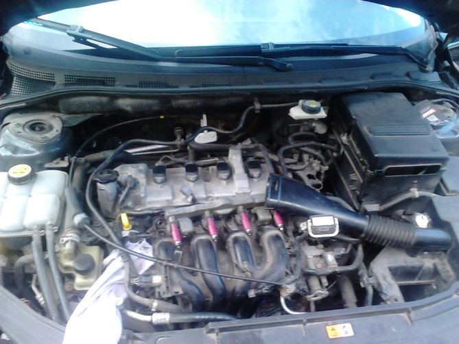

Zwracam się z prośbą o instrukcję jak wymienić ten czujnik w silniku 2.0 benzyna. Wiem, że bez sciągania kolektora się nie obejdzie ale może ma Ktoś z Was jakąś dobrą radę? Problem jest tym większy, że moja Madzia 6 jest zagazowana.
Wdzięczny za pomoc

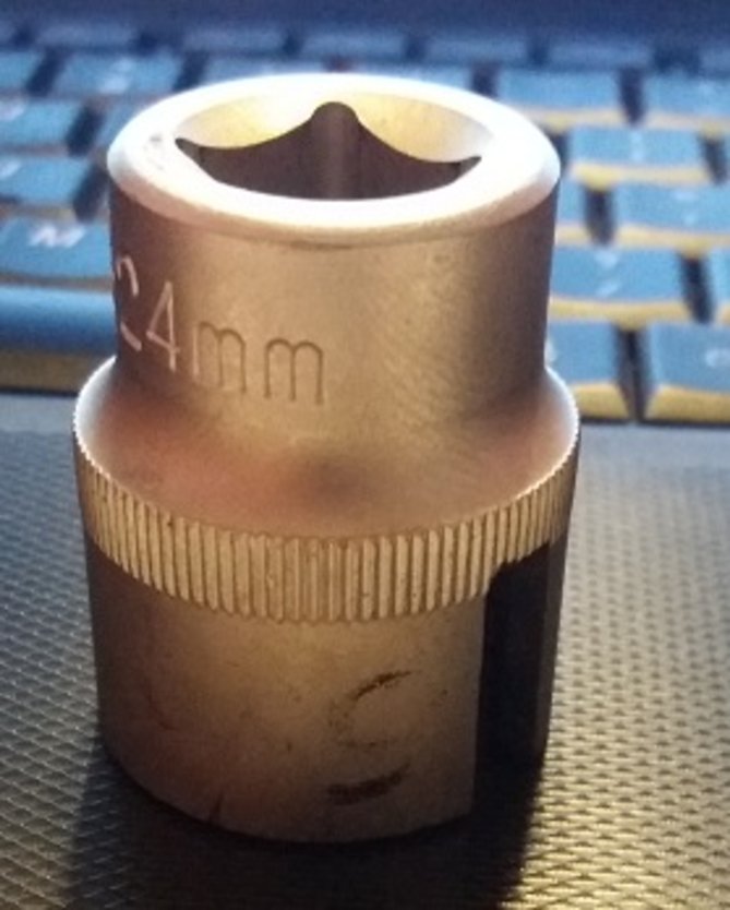

Nasadka 24 mm wycięta jak na moim zdjęciu w załączniku na przewód.
Uszczelki u mnie były jak nowe i nie za bardzo miały się z czego zniszczyć.

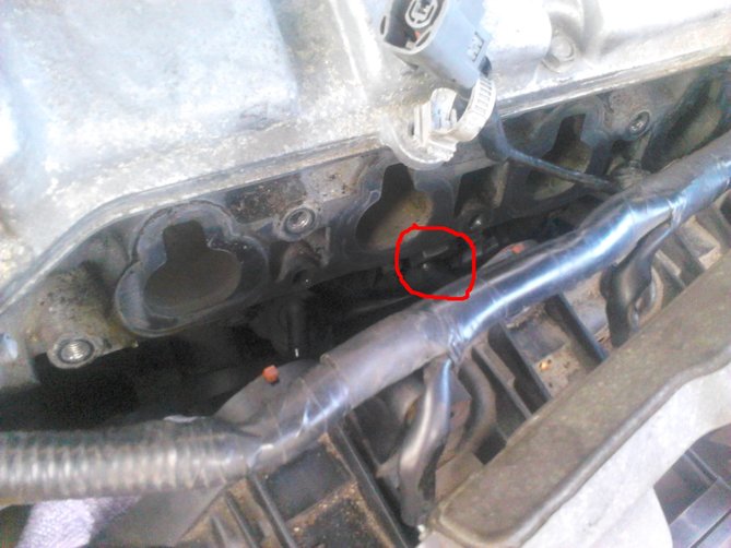

próbuję wymienić ten czujnik, odkręciłem kolektor a raczej śruby mocujące, zrobił się luźny, ale nadal coś trzyma od spodu. Poodpinałem dużo przewodów i dolot od filtra ale coś jeszcze trzyma. Jak myslicie co muszę jeszcze odpiąć żeby dostać sie do tego cholernego czujnika?

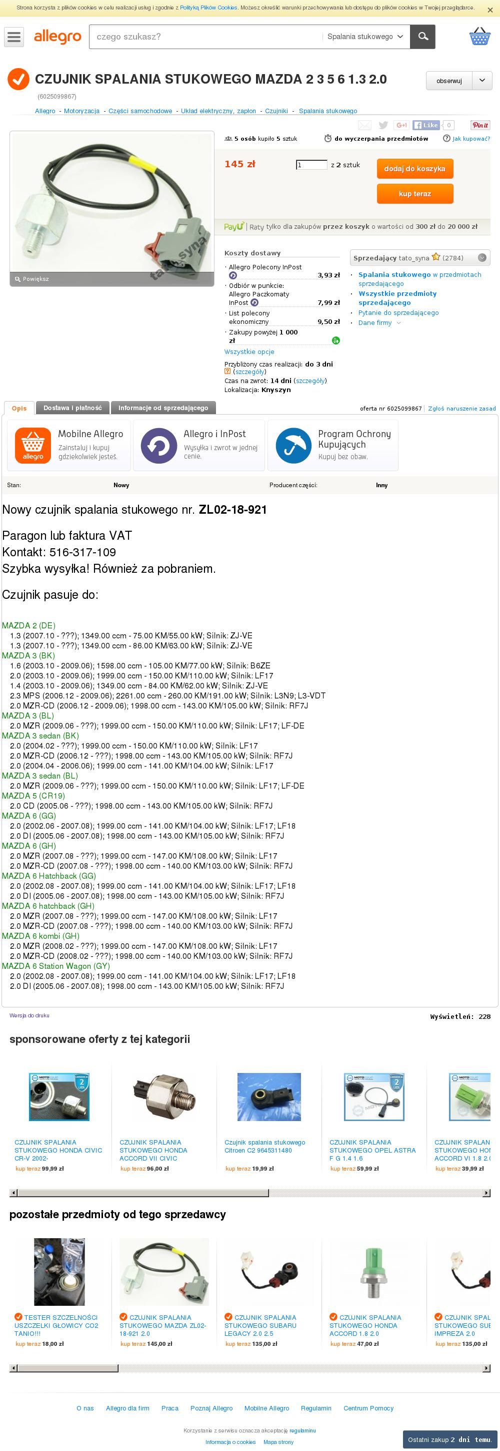

Zakupiłem wcześniej używany i wytrzymał 8 miesięcy- wyciekło coś z czujnika.
Teraz zakupiłem nowy czujnik za 150 zł z przesyłką na allegro:
http://allegro.pl/czujnik-spalania-stuk ... 99867.html
Powodzenia

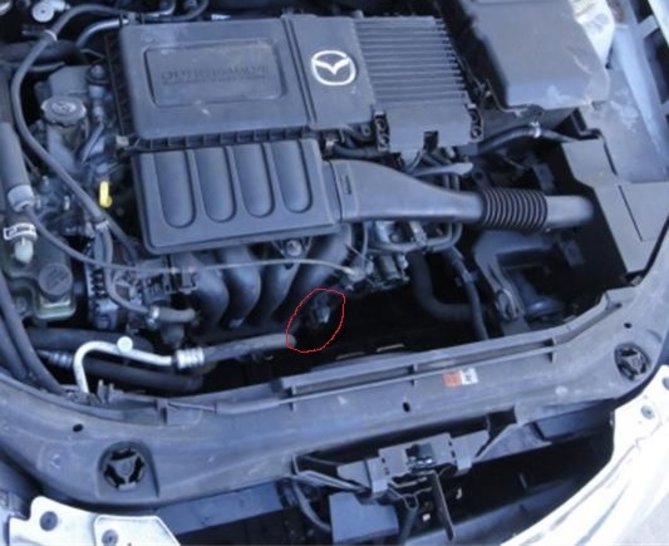

Mam do wszystkich którzy borykają się z problemem czujnika stukowego pytanie. Na wszystkich rysunkach oraz zdjęciach czujnika stukowego widoczny jest przewód a na jego końcu wtyczka. Proszę o informację w którym miejscu w silniku owa wtyczka jest dołączana. Ewentualnie proszę o potwierdzenie czy to jest to miejsce zaznaczone na zdjęciu.
