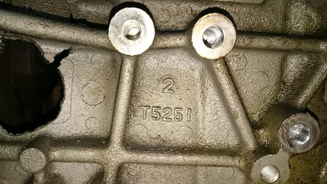

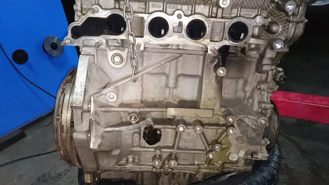

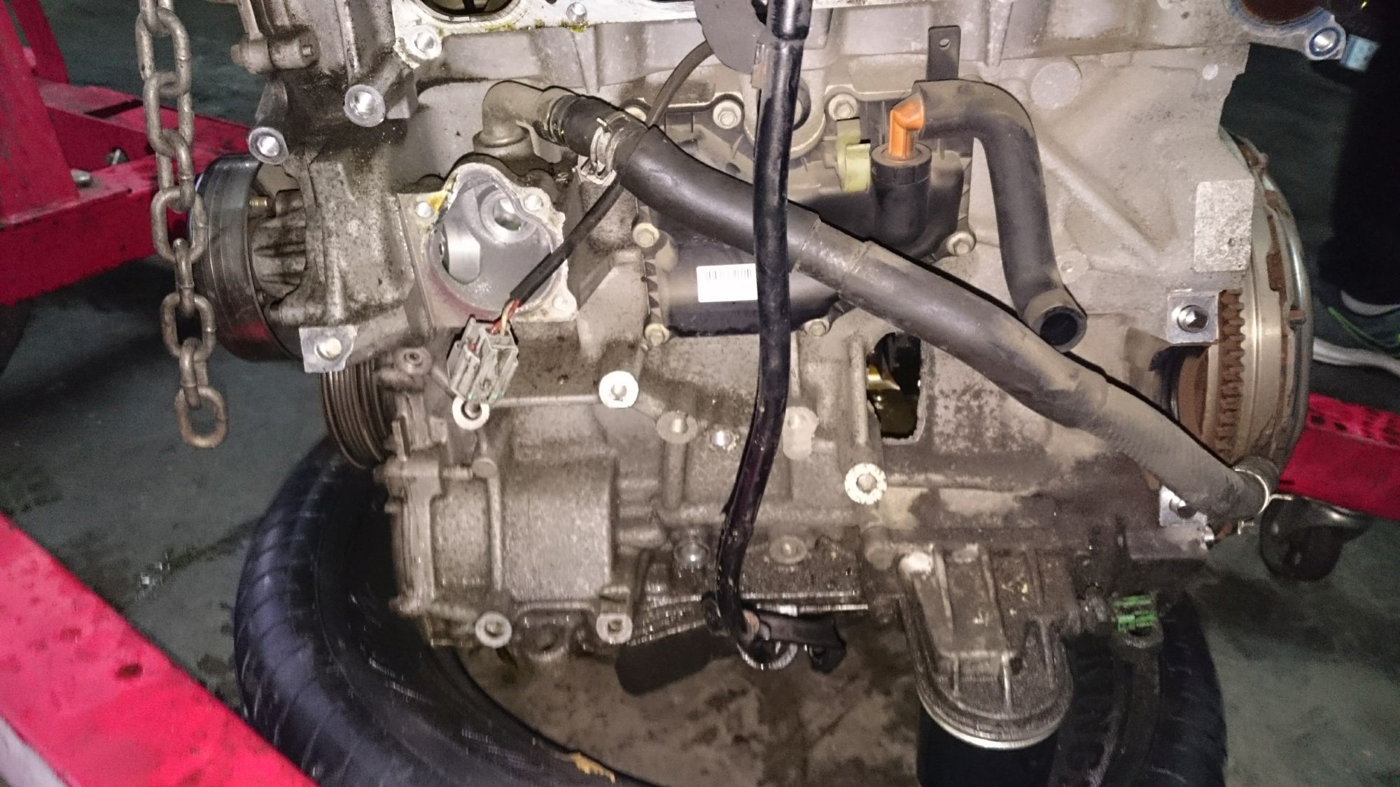

Postprzez res2 » 9 paź 2016, 16:55
cena zaporowa... podsyłam zdjęcia silnika. Padł tylko 3 tłok.
Od: 2 lip 2013, 18:28
Posty: 20
Auto: Mazda 3 2.0 150km 2004
Postprzez Marcis » 9 paź 2016, 19:04
Wow......... spory ten otwór, nie leciał olej? Bo silnik czysty. Jeżeli wał jest cały i głowica też, to tak naprawdę mógłbyś szukać samego bloku i korbowodu i zrobiłbyś samochód tanio i dobrze jeżeli nic więcej się nie stało.
Od: 18 wrz 2012, 09:48
Posty: 947 (4/18)
Skąd: Łomża
Auto: Mazda 3 GTA 2005 2.0 16V 150KM
Alfa Romeo SW 156 2003 2.0 166KM
Była Mazda 323F BA Red Classic
1.5 16V 1998r.
Postprzez res2 » 9 paź 2016, 19:35
Trzeba by było zmienić 3 tłok, to się wiąże z planowaniem głowicy itp. Wał jest cały, ale poobijany.
Oleju za dużo nie wyleciało. Miska jest niżej. Jutro będę sprawdzał 3 silniki, które są niedaleko mnie. Ceny w granicy 1500 zł. Za samą robotę 700 zł. Pewnie w podobnej cenie bym się zamkną próbując naprawić ten. A raczej bezpiecznie wymienić...
