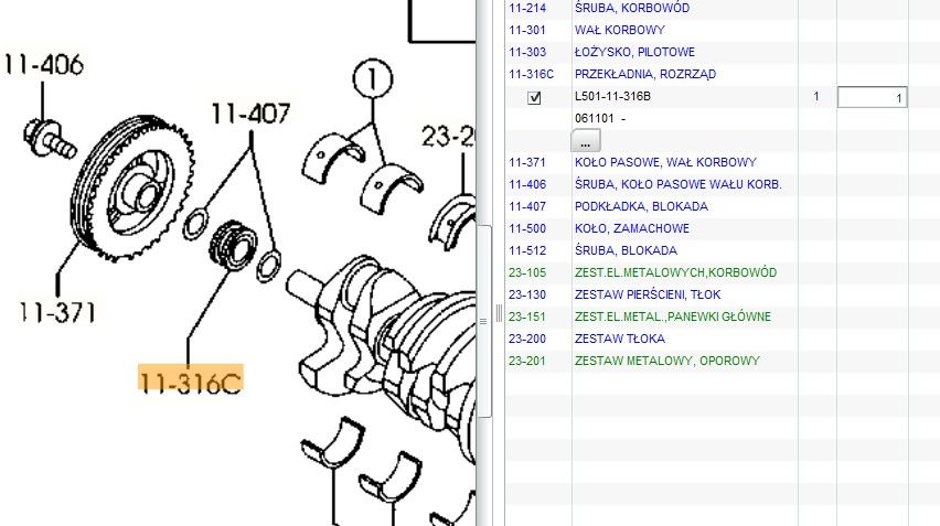

Postprzez tomek-waw » 7 sty 2013, 23:53
razzor napisał(a): A jak czytam, że jak się odkręci koło pasowe i znów przykręci to nic się nie stanie, to płakać mi się chce
To może inny schemat Cię przekona, że jak nie zdejmiesz kółka zębatego który siedzi na wale korbowym na "klinie" to nie zmieniasz ustawienia rozrządu. Samo koło pasowe możesz zdjąć bez problemu.
Aha, mówimy o silniku nie Forda tylko Mazdy 2.0 150KM LF
Od: 21 lis 2011, 00:34
Posty: 1931 (2/7)
Skąd: Wwa
Auto: GTI MK7 380KM/520Nm

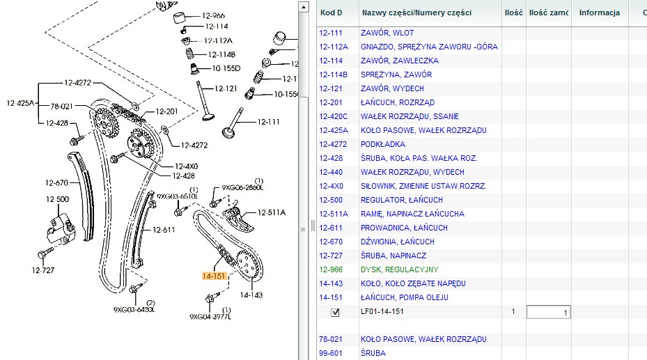

Postprzez razzor » 8 sty 2013, 23:25
To odkręć w swoim, poruszaj kołem pasowym, a zobaczysz że tam nie ma żadnego klina i będzie ci się koło pasowe obracać luźno, gdybym takiego piecyka nie robił to bym też liczył że jest tam klin, ale go nie ma. A ten twój rysunek to wygląda choćby tam był pasek rozrządu, a nie łańcuch :) bez obrazy :) I jeszcze jedno, to czemu koledze przy tak prostej wymianie pasków narobili tyle bałaganu przez głupie odkręcenie koła pasowego? poszli na łatwizne, gdyby tam był klin to napewno nie pokrzywiłoby zaworów... pozdrawiam

Postprzez tomek-waw » 8 sty 2013, 23:41
razzor napisał(a): A ten twój rysunek to wygląda choćby tam był pasek rozrządu, a nie łańcuch
11-316C sprawdź sobie tą część.
Tutaj wyraźnie widać na czym siedzi wałek zębaty.

Postprzez razzor » 9 sty 2013, 00:38
OK. to jest do 1.6. te silniki mają tak jak twój rysunek pokazuje co potwierdzam
A tu jest jeszcze raz z 2.0 LF
