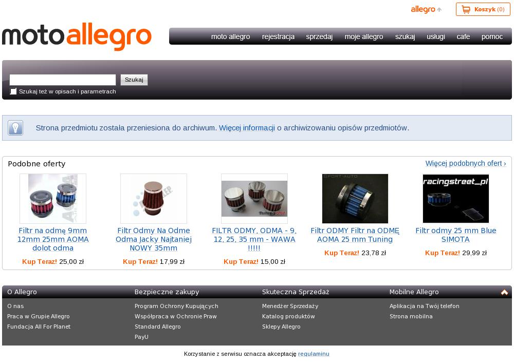

Z tyłu silnika idzie wężyk do rury dolotowej nim wraca niedopalone paliwo ,pary oleju itd na ten wężyk zakładamy filtr – http://moto.allegro.pl/filtr-odmy-odma- ... 88394.html
a otwór w dolocie zaślepiamy , może to nieekologiczne ale unikamy tego całego syfu co wraca z silnika , dodatkowo unikamy dodawania gorącego powietrza do dolotu co jak każdy wie nie poprawia osiągów
