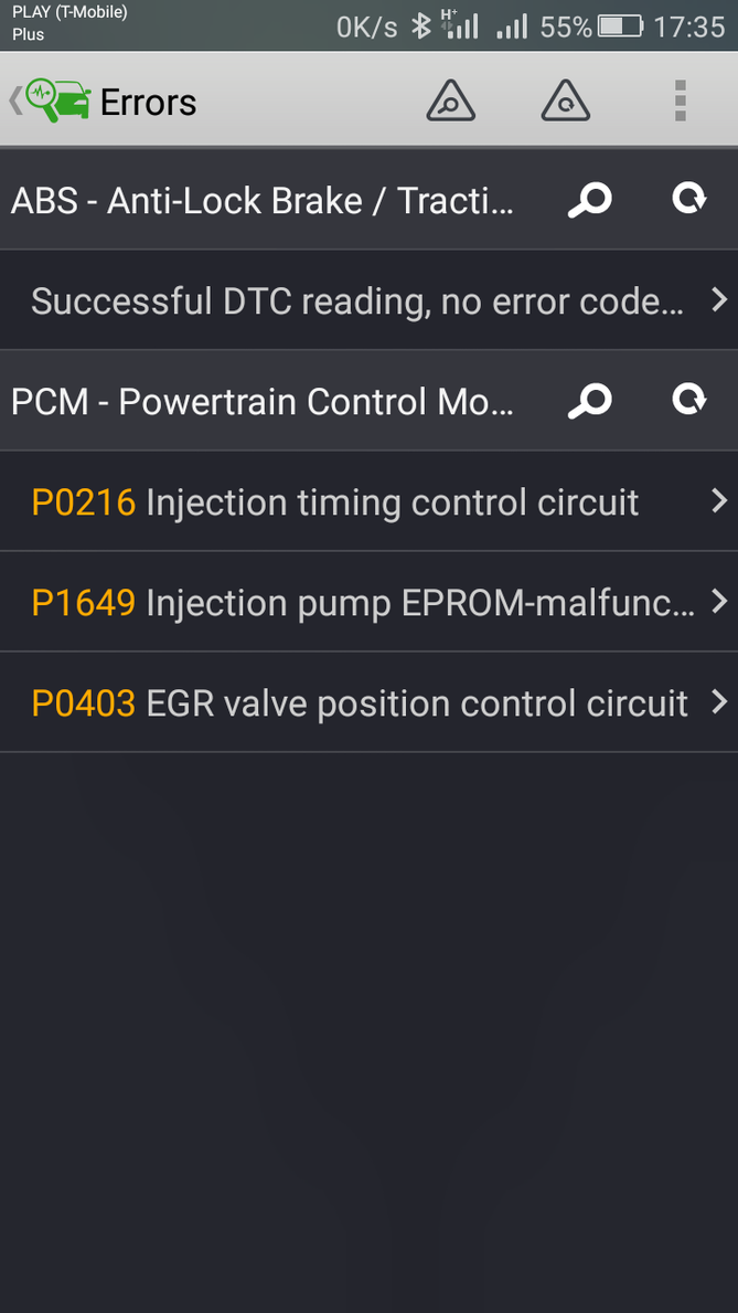

wczoraj bez jakichkolwiek wcześniejszych oznak nagle straciła moc przy 140km/h, praktycznie zero mocy, na komputerze dwa błędy – P0216, P1649. Po dodaniu gazu pracuje jak 30 letni diesiel przy -30st'C.

Poczytaj tutaj o błędzie EPROMU-u: viewtopic.php?f=89&t=91646
Czym udało Ci się odczytać te błedy??

Postprzez Neonixos666 » 22 lut 2016, 19:31
19arek93 napisał(a): Po dodaniu gazu pracuje jak 30 letni diesiel przy -30st'C.
ewidentnie coś nie tak z kątem wtrysku
