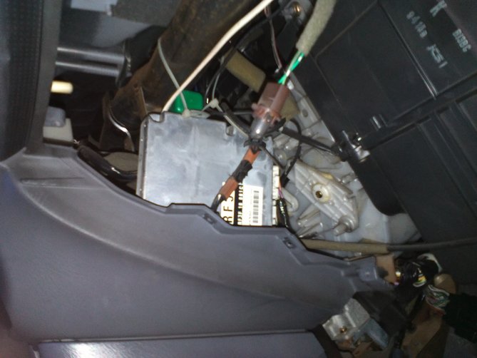

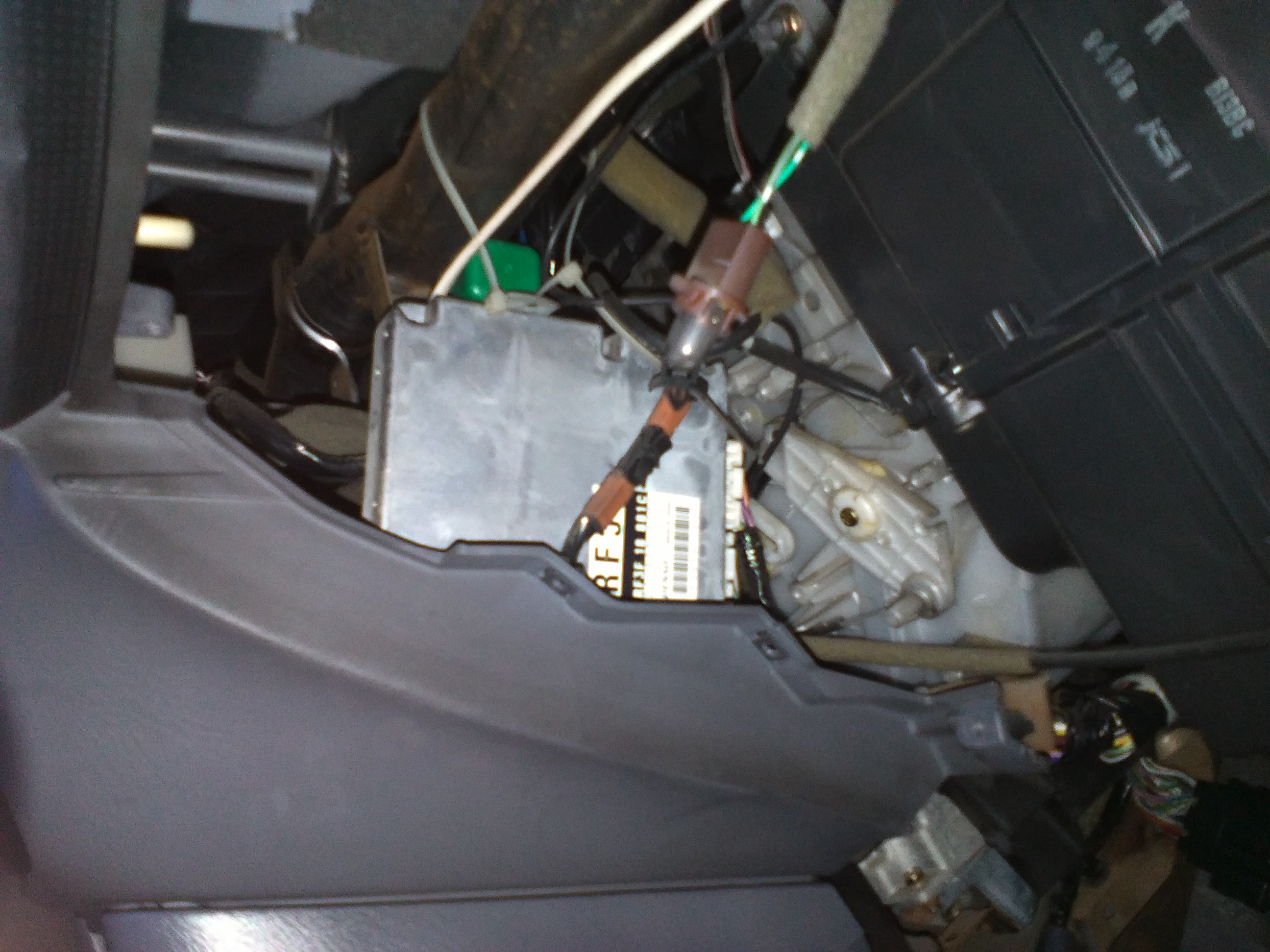

Odświeżam temat ponieważ problem powrócił. Metaliczna praca i mrugająca kontrolka, komputer nie mruga żadnych błędów, przetarcie przewodów wykluczam, podejrzewam zalany komputer i uszkodzony rezystor przedstawiony w którymś wątku ponieważ tcv nie klika. Nie sprawdziłem jeszcze kilku rzeczy z powodu braku czasu a przy samochodzie będę miał czas grzebać dopiero w sobotę.

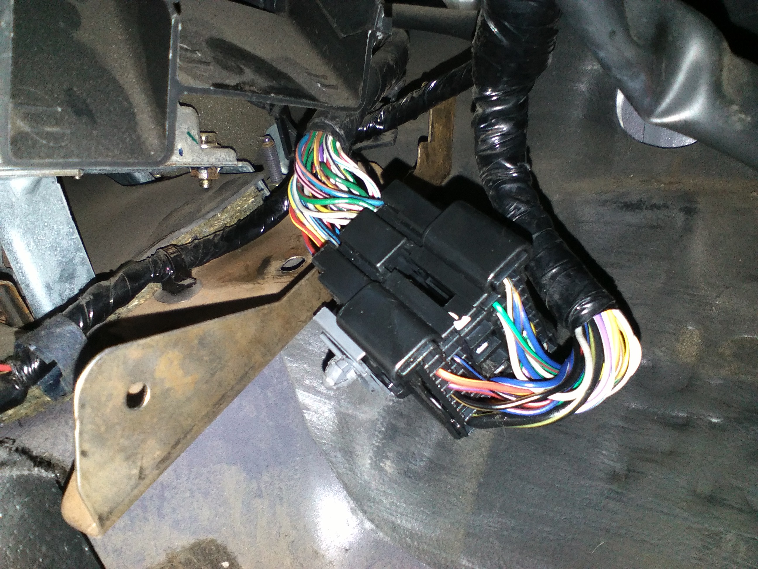

Niepokoi mnie, że komputer jest w innym miejscu niż powinien być jak widać na zdjęciu i nie potrafię rozłączyć kostki pokazanej na zdjęciu. ktoś ma pomysł jak to zrobić??
Z góry dzięki za pomoc.
złapany na opaskach...
Kostka mokra od ropy ale nie wiem jak ją rozpiąć żeby nie uszkodzić

Postprzez tadziol » 13 kwi 2015, 19:42
lu5kas napisał(a):tcv nie klika
to może zacznij od sprawdzenia wiązki pcm-tcv,a ten konektor zostaw w spokoju,po co go rozłączać ?

Postprzez lu5kas » 13 kwi 2015, 20:29
Chce go rozłączyć ponieważ jest cały z ropy więc myślę że piny też będą mokre, wiązka sprawdzona cała przy ostatniej awarii, była przetarta pod akumulatorem i naprawiona. Dla spokoju sprawdzę ją jeszcze raz ale dopiero w weekend. Tcv oczywiści już jest nowy i nie cieknie.
Wygląda na to że usterka naprawiona. Po tygodniowym postoju o dziwo tcv zaczął klikać <co?> przy wtyczce od tcv uszkodzona izolacja ale przewód cały. Po za tym brak uszkodzeń przewodów. Rozłączyłem kostkę pokazana na zdjęciu, oczyściłem ponieważ cała pływała w ropie i jest ok. Mam nadzieje że tym razem problem nie wróci.
