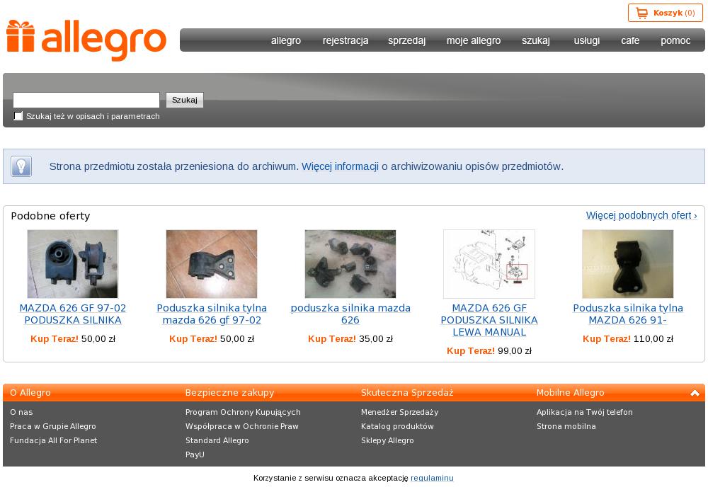

Postprzez seba626 » 6 lip 2012, 15:40
http://allegro.pl/poduszka-silnika-mazd ... 99074.html
wyglada identycznie jak do DiTD kurcze to nie to samo, w czym jest roznica, w twardosci gumy????
