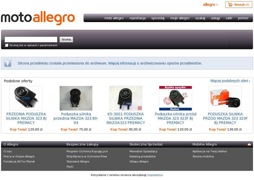

Tutaj znalazłem na allegro aukcje rzekomo do tej poduszki ale jest chyba identyczna jak podane przez ciebie:
http://moto.allegro.pl/przednia-poduszk ... 65498.html
Decadent, a czym się różni twoja poduszka od powyższych? czy jest różnica w samym gumowym wkładzie czy też inna jest tez konstrukcja tego gniazda?

Kolejna kłamstwo sprzedawcy – mówię o tej aukcji allegro, a konkretnie stwierdzenia, że do wszystkich wersji silnikowych.
Te poduszki mają identyczne gniazdo, identyczne wymiary zewnętrzne wkładu. Moja poduszka oprawę ma dokładnie taką samą, ale sam wkład jest inny. Wystarczy, że spojrzysz na zdjęcia na początku tego całego wątku, gdzie jest fotorelacja z regulacji poduszki. Tam właśnie autor reguluje dokładnie taki wkład jak u mnie i w innych bejotkach z 98-99 r. może i także z 2000 r. Zwróć uwagę na to, że w przeciwieństwie do tych zamienników guma nie ma ramienia, jest tylko cienka błona między osią poduszki, a zewnętrzną częścią. Nie jest tak zalana.

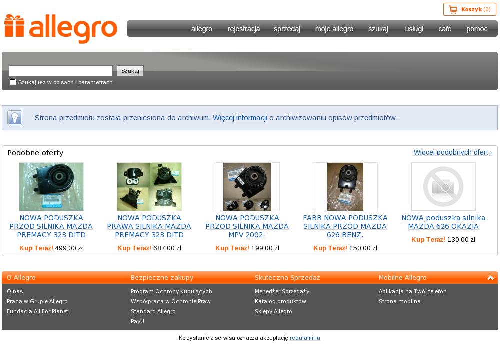

EDIT: O ! jest i moja poduszka na allegro – proszę zauważyć różnice (i cenę – zamienników nie widziałem)
http://allegro.pl/nowa-poduszka-przod-s ... 99557.html
Ostatnio edytowano 12 lut 2011, 11:30 przez decadent, łącznie edytowano 1 raz
