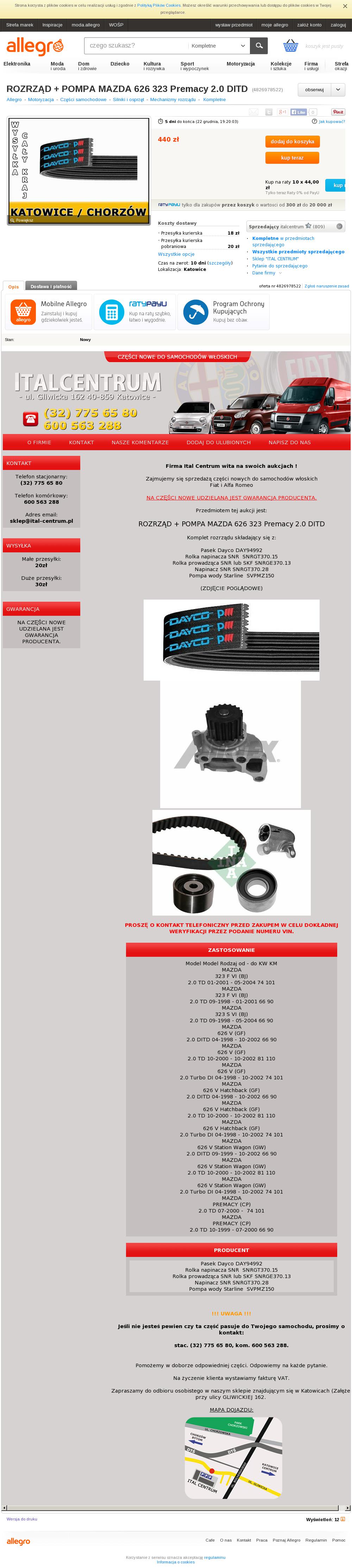

Postprzez alk80 » 17 gru 2014, 15:24
bpro napisał(a):po rozebraniu okazało się że tylko pasek był Conti, rolki i napinacz to NTN, więc albo wymieniono w warsztacie tylko pasek
rolki jak i hydronapinacz nie występują w zamienniku, więc jest się poniekąd zmuszonym do porządnych części ;) :P

Postprzez bpro » 17 gru 2014, 16:23
Tu link do aukcji na której masz napinacz i rolki SNR...
http://allegro.pl/rozrzad-pompa-mazda-6 ... 78522.html
Od: 7 sie 2011, 10:32
Posty: 28
Skąd: Skwierzyna
Auto: Mazda 323F 2,0 DiTD '02
Postprzez alk80 » 17 gru 2014, 17:24
a no to sory ;) za moich czasów <faja> tylko pasek i pompę mogłem kupić w zamienniku, no ale już ponad 5 lat minęło <zawstydzony>
