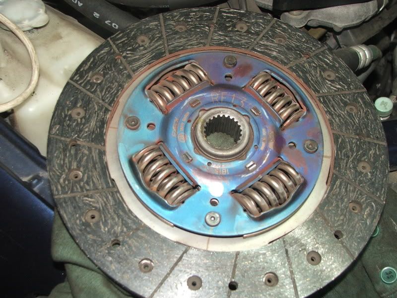

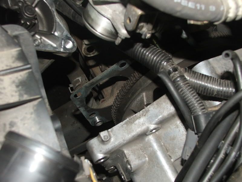

Jestem po rozebraniu sprzęgła. Nie robiłem sam – pomagał mi znajomy mechanik. Do cholery roboty z rozebraniem. Cały dzień roboty.
Trzeba byłorozebrać wszystko z lewej strony silnika: rury z powietrzem, EGR, filtr powietrza, podciśnienia itp. Od spodu wyciągnięto sworzeń waha ze zwrotnicy. Spuszczono olej ze skrzyni, oczywiście poduszki, łapy itp.
Odsunięto skrzynię na kilka cm, po odkręceniu docisku i wyjęciu gratów: osłupienie. <szok>:
Wszystkie części wyglądają idealnie. Obecni przy mnie ludzie upewniali się, czy wiem co to uślizg sprzęgła <jelen>
Słoneczko ok, ledwo ślady wyciskania, zero progu. Powierznia dociskowa bez śladów zużycia i uślizgów (zdaniem mechanika widać było ślady obrabiarek fabrycznych).

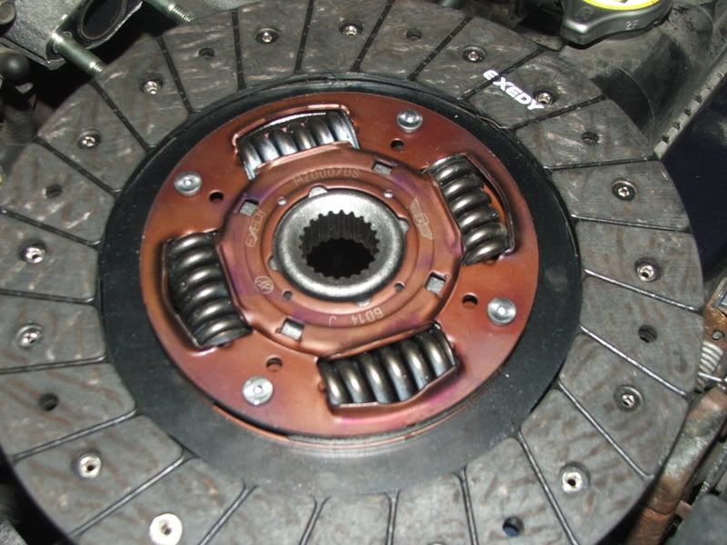

Tarcza – okładziny-stan idealny – po zmierzeniu – 0.4 mm cieńsza od nowej (widać na fotkach, że niepalona, nie ślizgana itp)
Łożysko wyciskowe – OK
Wysprzeglik – OK. Dawałsię palcem wciskać. :|
Wymiękliśmy – wiem co to uślizg. Jaksa też go sprawdzał na wiosnę i potwierdził, że się uślizguje (wtedy delikatnie)
Zero powodów do ślizgania.

Porównalismy siłę docisku. Oryginalny okazał się delikatnie silniejszy od nowego.
firma ta sama EXEDY DAIKIN. Troszkę się różnią w wykonaniu. ORy ma wzmocnioną sprzężyną (przetłoczenia w słoneczku).
Został stary docisk.
Tarcza poszła nowa. Bo delikatnie grubsza (0.4mm). Stara miała zużyte sprężynki w tłumiku drgań.
Różnice: Nowa ma odrobinę szerszą okładzinę. I inny tłumik drgań. W ORY są podwójne sprężyny. w Nowej pojedyńcze, ale grubsze. (Czas pokaże ile wytrzymają).
Łozysko nowe – profilaktycznie.
Aktualnie nic się nie ślizga – chociaż jak teraz ostro depne na 5 tym biegu – tak przy ok 2.5 tys obr – mam wrażenie jakby sprzęgło robiło numer w stylu "chetnie bym się uślizgnęło, ale się boję " :)
Po przesmarowaniu wysprzęglika i wałka sprzęgłowego – mimo starego docisku pedał sprzęgła pracuje duuuzo lżej. Zniknęło szarpanie i zgrzyt/wibracje przy załączaniu napędu.
