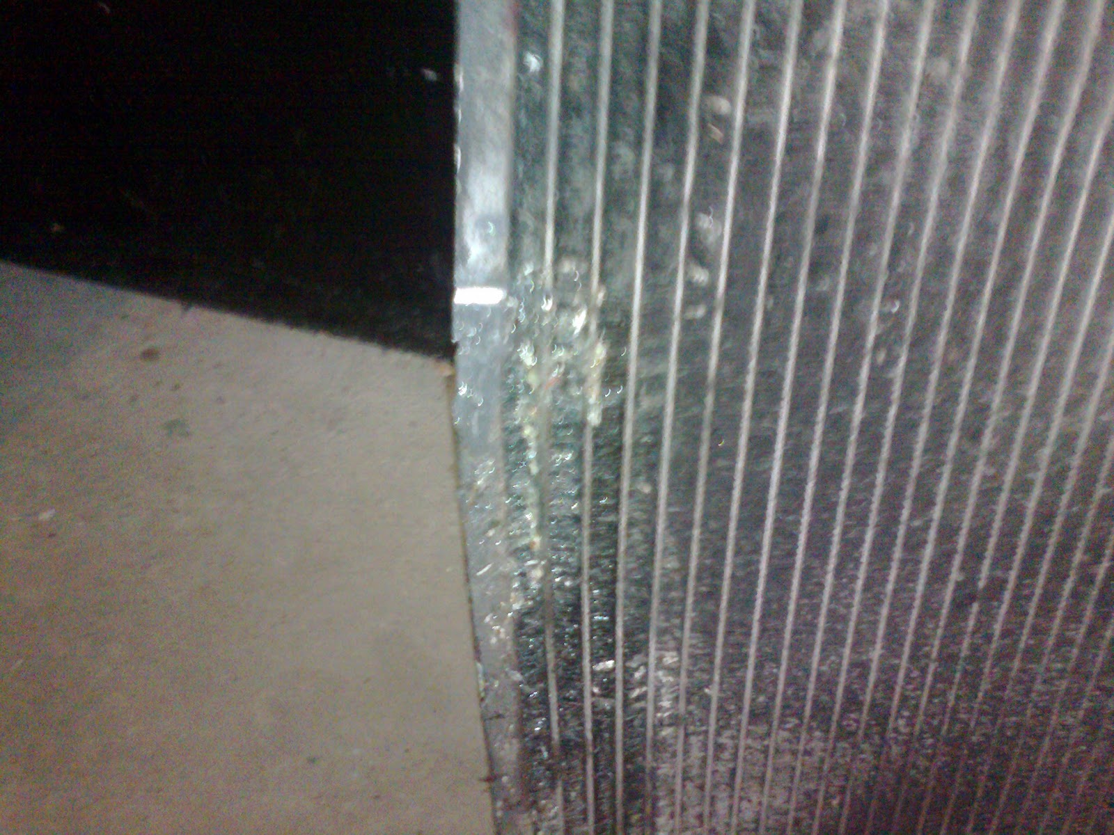

dodam ze nieoplaca sie kupowac uzywanych. moja chlodnica miala 12 lat a sie rozsypala. jak ja wymontowalem to wszystkie blaszki sie posypaly jak popiół wiec najlepiej kupic nowa. na zdjeciach niby ok ale naprawde stan okreslam na tragiczny i do tego byla wydęta na boki wiec dobrze ze kupilem nowa a nie robilem stara. montaż chłodnicy jest dość prosty a zdjec niemam za wiele bo tylko z zalozona chlodnica. a i moja stara chłodnice rozwaliła chłodnica klimatyzacji. byla ona tak zgieta ze dotykala chłodnicy wody i całe aluminium zostało przetarte i była dość spora dziura. a to zdjecia jakie mam
to stara chlodnica i miejsce przetarcia
