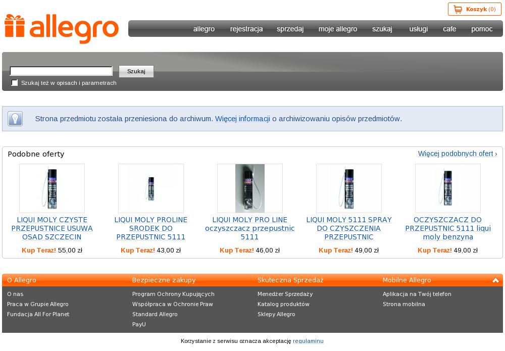

kup sobie to i bez rozbierania wyczyścisz
http://allegro.pl/liqui-moly-czyste-prz ... 85285.html

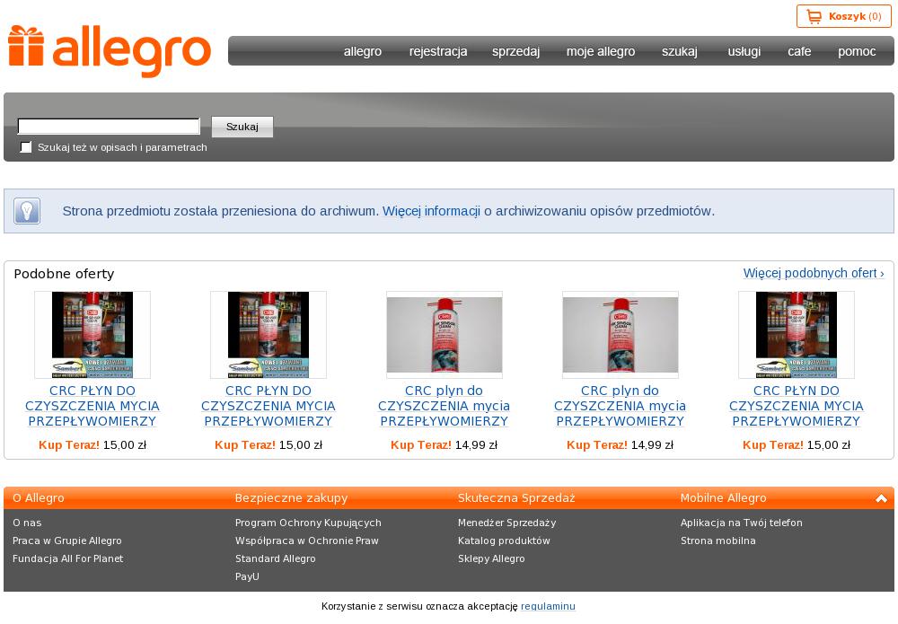

i przy okazji jeszcze wyczysć przepływke i czujnik temperatury
http://allegro.pl/crc-plyn-do-czyszczen ... 82595.html

a w jaki sposob ma mi to wyczyscic srodek przepustnicy?
gdzie sie wpycha ta rurke i jak wyglada proces czyszczenia? naprawade jest to skuteczne?
u mnie co wsiadam rano do samochodu lub po dluzszym posotoju to jest przycieta zinka gazu – musze mocnej nacisnac pedal gazu aby sie odblokowal.... czy taki preparat na to pomoze?

Jestem po czyszczeniu przepustnicy.
Zakupiłem polecany preparat liqui moly z serii PRO do czyszczenia przepustnic.
Zastosowałem zgodnie z zaleceniami.
Po odpaleniu z rury wydechowej poszedł czarny dym niczym z parowozu. Dopiero po kilkunastu sekundach były normalne spaliny...
Preparat zadziałał jak trzeba, pedał gazu chodzi luźniej a przede wszystkim się nie przycina!
Zabieg polecam wszystkim z takim problemem bo jest tani i szybki!
Dodam jeszcze tylko, że teraz silnik na jałowych obrotach ma równo 800obr a nie jak wcześniej ok 750, co spowodowało ze w środku się nic nie trzęsie i nawet lewarek skrzyni biegów stoi w bezruchu.
Pozdrawiam i dziękuje za doba i trafna poradę!
