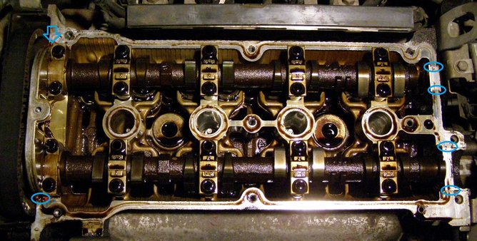

Postprzez Micha3l » 21 mar 2015, 11:03
Wykopałem jakieś zdjęcie i zaznaczyłem miejsca gdzie trzeba nałożyć silikon. Żeby silikon spełnił swoje zadanie, przed nałożeniem należy dokładnie odtłuścić te miejsca np. rozpuszczalnikiem.

Postprzez zadra » 21 mar 2015, 23:45
silikon od strony głowicy, czy od strony kapy zaworowej?
generalnie to silikon powinno się nałożyć i poczekać odrobinę na to aby zasechł i dopiero później składać wszystko w całość..
Jak rozumiem, to sugerujesz aby nałożyć silikon, założyć uszczelkę i skręcać od razu?

Postprzez Micha3l » 22 mar 2015, 10:15
Sylikon nakładałem na głowice i od razu przykręcałem pokrywę. Myślę, że odczekanie na wyschniecie silikonu może spowodować odwrotny wręcz skutek i niedoleganie uszczelki.

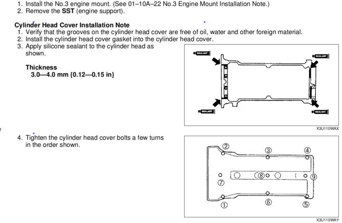

Postprzez tinek » 22 mar 2015, 12:08
z manuala

Postprzez zadra » 23 mar 2015, 00:47
dziękuję.
To powinno wystarczyć.
