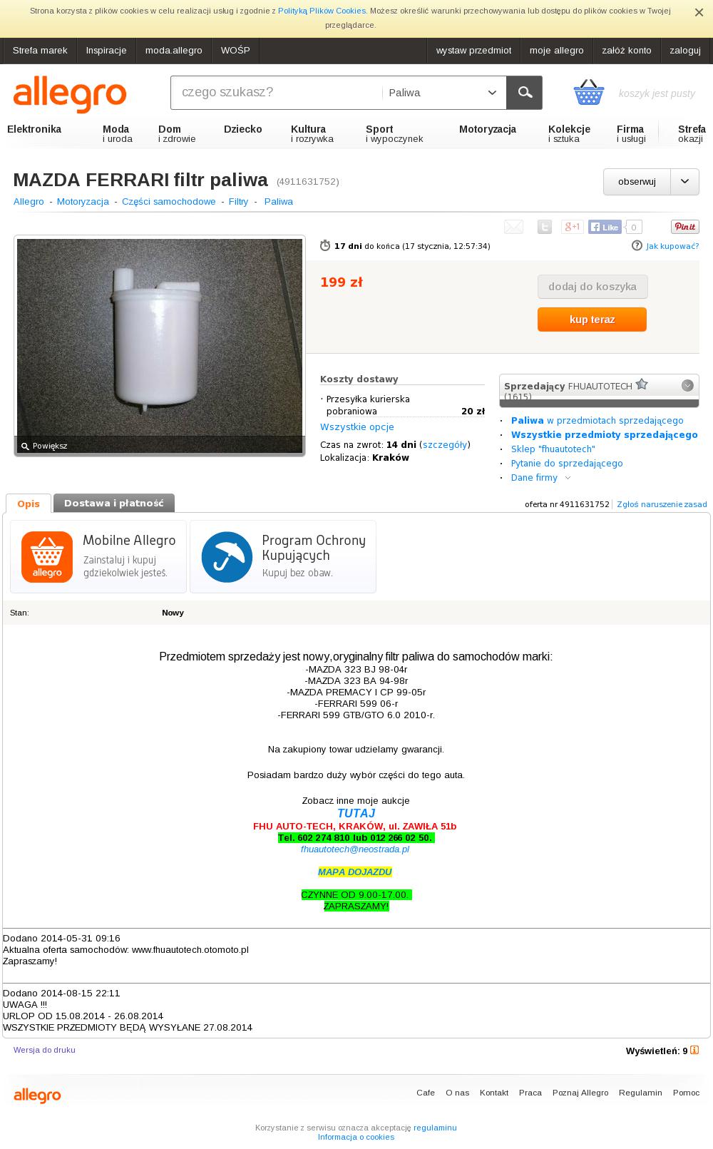

Filtr paliwa w ZL-u masz tego typu http://allegro.pl/mazda-ferrari-filtr-p ... 31752.html
i zapomnij o czyszczeniu ,z ciekawości przeciąłem swój po wymianie, to masakra wyglądał jak węglowy ,przed wymianą dobrze trzeba odrdzewić śrubki przy zbiorniku bo będzie problem żeby odkręcić,a jak się śrubka wyrobi to jest lipa .

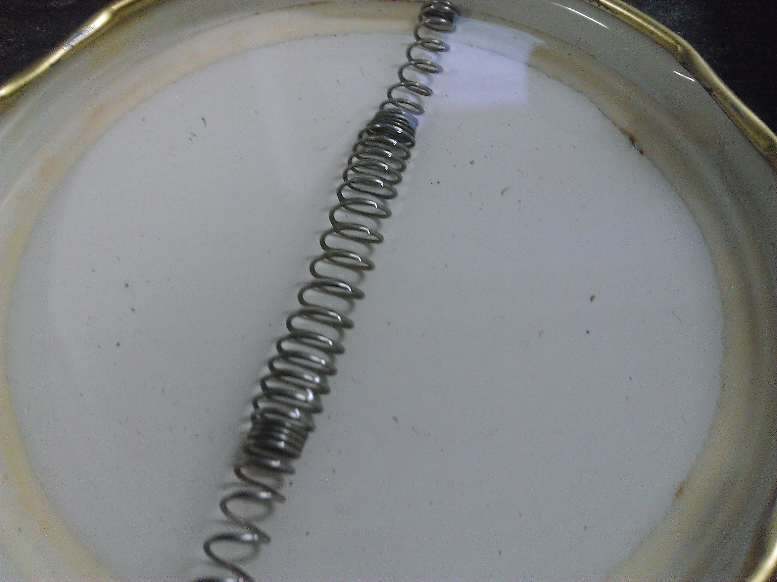

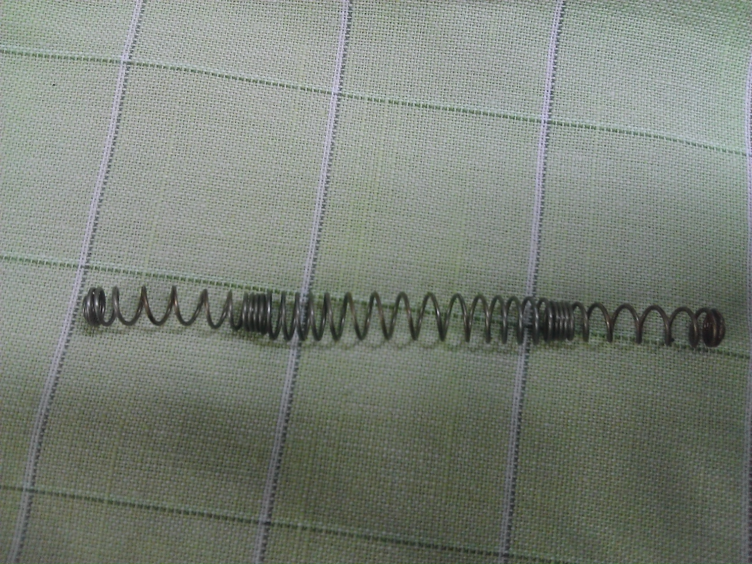

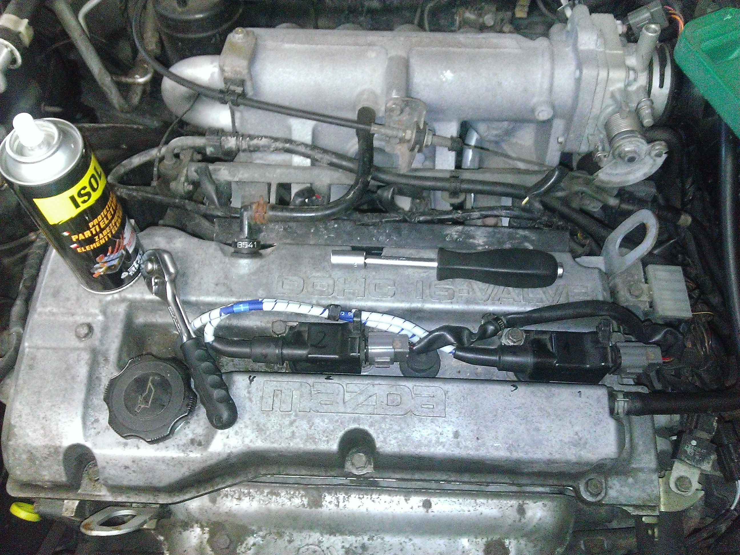

Wrzucam tutaj fotorelacje, może się przydać. Może to pomoże mojej madzi, zobaczymy dziś, bo wieczorkiem muszę zrobić ponad 100km.
Tak więc zaczynamy.
Najpierw kupiłem środek do łączenia zestyków elektrycznych, łączenia cewek zapłonowych i kabli WN. Jedni mówią, że dobry jest KONTAKT – s, niestety pan sprzedawca nie miał czegoś takiego, zamiast tego kupiłem to:
kontak

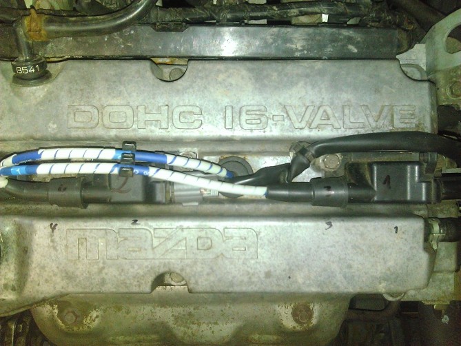

Następnie oznaczyłem cewki i nr świec.
Nr

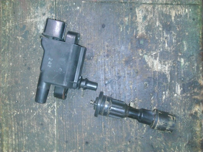

Odkręciłem cewki i wyjąłem kable WN. Następnie zabrałem się za czyszczenie sprężyn znajdujących się w fajkach od cewek. Trzeba z czuciem wypiąć fajkę od cewki i wyjąć sprężynkę.
fajka cewka
sprezynka

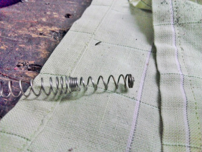

Jak widać na zdjęciu, sprężyna, która łączy cewkę i świecę nie jest najlepszej kondycji, dużo gorzej natomiast wygląda "gniazdo" cewki do którego ta sprężyna wchodzi, powinno się błyszczeć, u mnie było czarne... Jako, że nie miałem nic czym mógłbym "wyżreć" dziadostwo znajdujące się w gnieździe cewki, zesrkobałem to przy pomocy śrubokręta płaskiego, a następnie gniazdo cewki wyczyściłem, rozpuszczalnikiem (lub benzyną ekstrakcyjną) ważne, żeby to odtłuścić, a zarówno rozpuszczalnik jak i benzyna odparują. Najlepiej wziąć na szmatkę trochę roztworu i wyczyścić to gniazdo. (Nie wlewać do środka! a czyścić wilgotną szmatką z roztworem benzyny lub rozpuszczalnika).

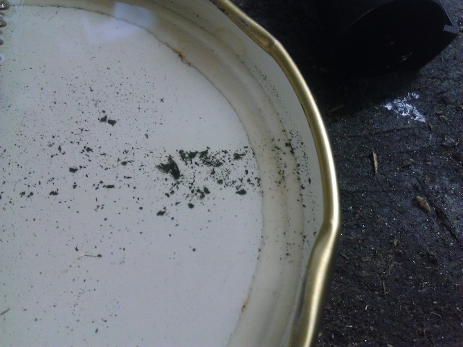

Co było w gnieździe cewki? A takie właśnie paprochy:
paprochy
Skoro gniazdo cewki zostało wyczyszczone i odtłuszczone, "psiknąłem" do niego ISOL (KONTAKT) i odłożyłem w czyste miejsce.
Teraz kolej na czyszczenie sprężyn, u mnie pomocny był papier ścierny 150 (ważne żeby był drobny), lub specjalna gąbeczka do czyszczenia rur miedzianych. Tutaj widać różnicę w kolorze. Większa część sprężyny się świeci a końcówka, bez blasku i żółta...
róznica
Trzeba wszystko wyczyścić, sprężyna ma się błyszczeć i wyglądać jak nowa, następnie serwujemy jej kąpiel w rozpuszczalniku lub benzynie ekstrakcyjne, aby ją odtłuścić i wyczyścić z reszty paprochów.
czyszczenie sprezyny
Po wyczyszczeniu sprężyny, trzeba ja lekko osuszyć, czego nie wytrzemy to wyparuje, potraktować ją ISOL-em (KONTAKT-em) i włożyć do CZYSTEJ FAJKI.
Gdy wyżej wymienione czynności skończymy następnie składamy fajkę i cewkę. Można jeszcze profilaktycznie psiknąć ISOL (KONTAKT) przed połączeniem elementów cewki i sprężyny ze sobą.
To samo trzeba zrobić z drugą cewką, natomiast końcówki kabli WN również można psiknąć ISOL-em (KONTAKT-em).
Gdy skończymy te czynności można zabrać się za składanie całego układu.
Warto też rzucić okiem na świece a właściwie miejsce połączenia świecy i sprężyny, jeżeli jest brudne, delikatnie wyczyścić, odtłuścić i zastosować preparat do połączeń elektrycznych.
Jeżeli mamy pewność, że wszystko jest czyste, odtłuszczone i zakonserwowane ISOL-em (KONTAKT-em) to składamy układ w całość.
calosc
Ja jeszcze psiknąłem ISOL na styki od przepłwomierza i elektryki znajdującej się przy przepustnicy.
Pierwszy efekt?
Madzia, przestała szarpać na biegu jałowym i utrzymuje równo obroty.
Efekt drugi?
Krótka przejażdżka ok. 300m, zero zrywów i szarpania. (Nie jechałem dalej, mieszkam na takiej górze, że myśl zdejmowania i zakładania łańcuchów na koła po raz kolejny odstrasza) ;)
Efekt trzeci?
Dziś będzie zrobione ponad 100km, dam znać jak się czuje moja madzia.

Noo, ale skoro auto nie działa tak jak powinno to postanowiłem coś nie coś poczyścić elektrykę. I tak sobie właśnie czyściłem większość widocznych łączników a zapomniałem o jednym... tym z przepływomierza. Odpaliłem madzie, chwilę pochodziła, dałem gazu a po chwili obroty zaczęły tak falować, że auto zaczęło przygasać, postanowiłem więc odpiąć zasilanie (na włączonym silniku) od przepływomierza i ku mojemu zdziwieniu auto wyrównało obroty i nie śmiało nimi drgnąć. Dodałem gazu za pomocą "ślimaka" i dopiero przy wyższych obrotach auto coś zaczynało lekko poszarpywać – podejrzewam, że mogło "zgłupieć" przez brak informacji od przepływomierza, który był wypięty. Postanowiłem kolejny raz wpiąć przepływomierz i znowu ta sama sytuacja, rwanie, szarpanie etc. ( I słychać było, że auto co jakiś czas nie pali na jeden gar).
Tak więc doszedłem do wniosku, że prawdopodobnie, za nie palenie na wszystkie gary i przyduszanie madzi odpowiedzialny jest przepływomierz. Jutro kupuję płyn do mycia tarcz i czyszczę przepływomierz i cały układ dolotowy powietrza, a może akurat tutaj jest problem.
Co do obserwacji tak jeszcze, to zauważyłem, że gdy wcisnąłem gaz do dechy auto zaczęło szarpać więc lekko odpuściłem i znowu dodałem i szarpania brak... Tak więc zobaczymy jutro co z tego wyjdzie, na pewno dam znać.
Mam jednak dziwne wrażenie, że niepotrzebnie wydałem 3banieczki na cewkę.
P.S. Jak możecie sprawdzać i swoimi sposobami diagnozować auto, to lepiej to róbcie, ze zdobytego ostatnio doświadczenia widzę, że co mechanik to inna teoria. ;)

Postprzez thomson0073 » 11 sty 2015, 18:27
xedos1972 napisał(a):w pierwszym poście piszesz że czyściłeś przepływomierz
Dokładnie tak :) Nawet mam go na biurku (ten zdemontowany) i pomimo czyszczenia, ten czujnik (bodajże temperatury) jest zdecydowanie ciemniejszy (zabrudzony) niż na obrazkach w google.
xedos1972 napisał(a):nawet podmieniałeś na nowy i nic
Kolejną czynnością było wymiana, i owszem wymieniłem. :) Z tym, że dziwi mnie praca tego silnika, jak odpiąłem przepływomierz... A może pech i trafiłem na felerny... Jest chyba i taka opcja...
xedos1972 napisał(a): teraz piszesz że to winowajca
Wynik moich obserwacji i testów.
Za linka jak najbardziej dziękuję, zabieram się za przestudiowanie tego materiału.
Reasumując:
Zamówię jeszcze jedną cewkę (niech będą dwie nowe) i raz jeszcze przepływomierz. Mam nadzieję, że to powinno pomóc.
Poczyszczę jeszcze przepustnicę, aczkolwiek muszę się dowiedzieć jak się za to zabrać, teoretycznie robili to mechanicy, ale jak było naprawdę tego nie wiem... Jak samemu tego nie rozkręcę to się nie dowiem. :)
Jak dojdę do rozwiązania problemu, na pewno napiszę na forum. :)
