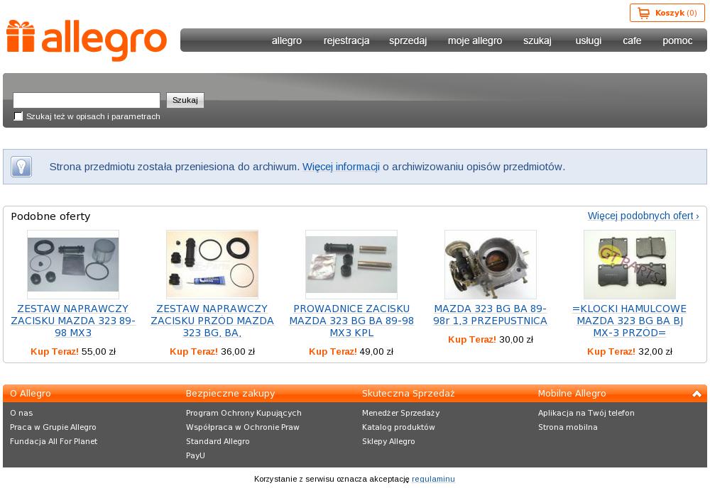

Według tego co znalazłem w internecie średnica mojego tłoczka wynosi 57mm , na allegro znalazłem takie coś
http://allegro.pl/zestaw-naprawczy-zaci ... 57668.html
