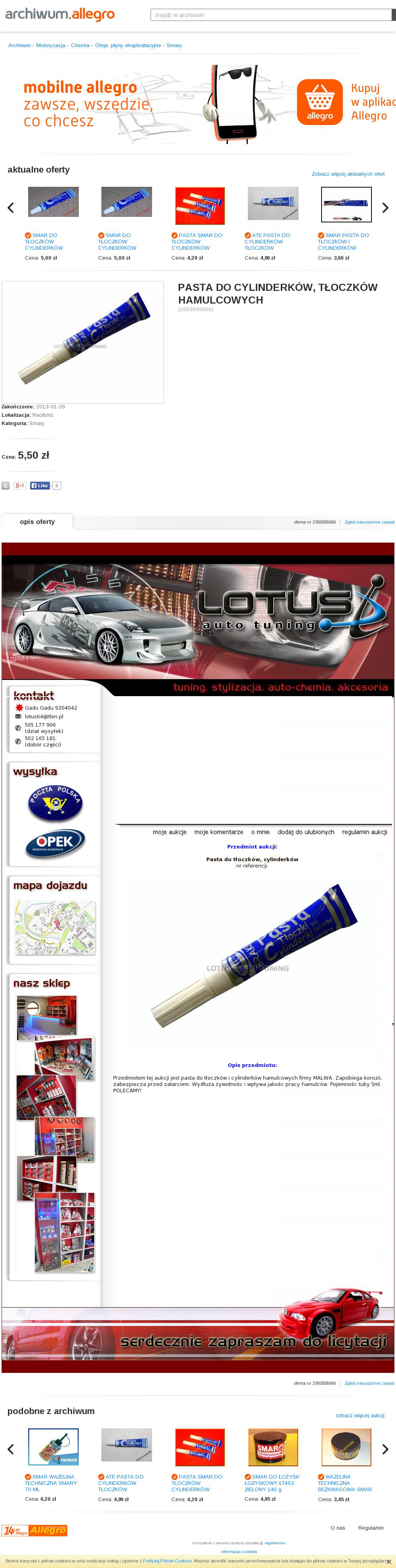

Przednie zaciski lubia stawac, sam robilem kilka lat do tylu regenracje. Tego roku zaczal mi skakac pedal po mocniejszym hamowaniu i smierdzialo nieziemsko klockami w garazu... Prawy zacisk stal na jednej prowadnicy, a lewy juz calkiem stawal dęba.. Oczywiscie przy lewej stronie musialem wyjac zacisk, wkrecilem w imadlo , mlotek w reke i jazda.
Uzylem tego smaru
http://archiwum.allegro.pl/oferta/pasta ... 36066.html
Tyl to nie wiem czy moze sie tak zapiec, raczej jak stanie regulacja to bedzie ogolem slabo hamowal, choc tez jak robisz heble warto zagladnac wyczyscic i smarem miedzianym przeleciec.
