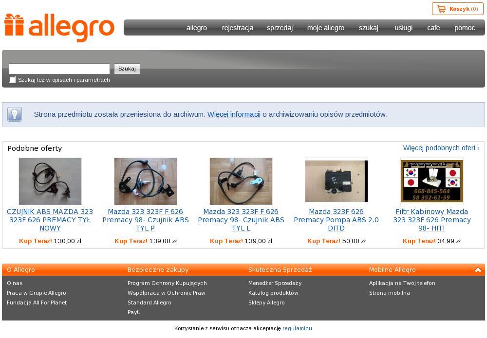

Czyli rozumiem arafal21, że ten np. będzie pasował? http://allegro.pl/mazda-323-323f-f-626- ... 40061.html

Postprzez rafał88 » 30 maja 2011, 18:27
No dokladnie takie mam zalozone:) a jak nie to napisz mi swoje gg albo na forum ci napisze jak ja to zrobilem:)
