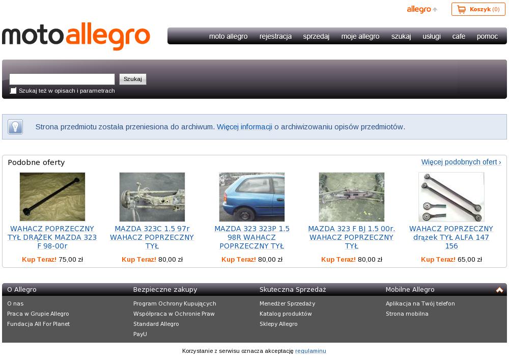

Koledzy gdzie można kupić te wleczone wahacze??
Bo na mojej wiosce mają tylko przód... a na allegro <glupek2>
http://moto.allegro.pl/wahacz-poprzeczn ... 10445.html
