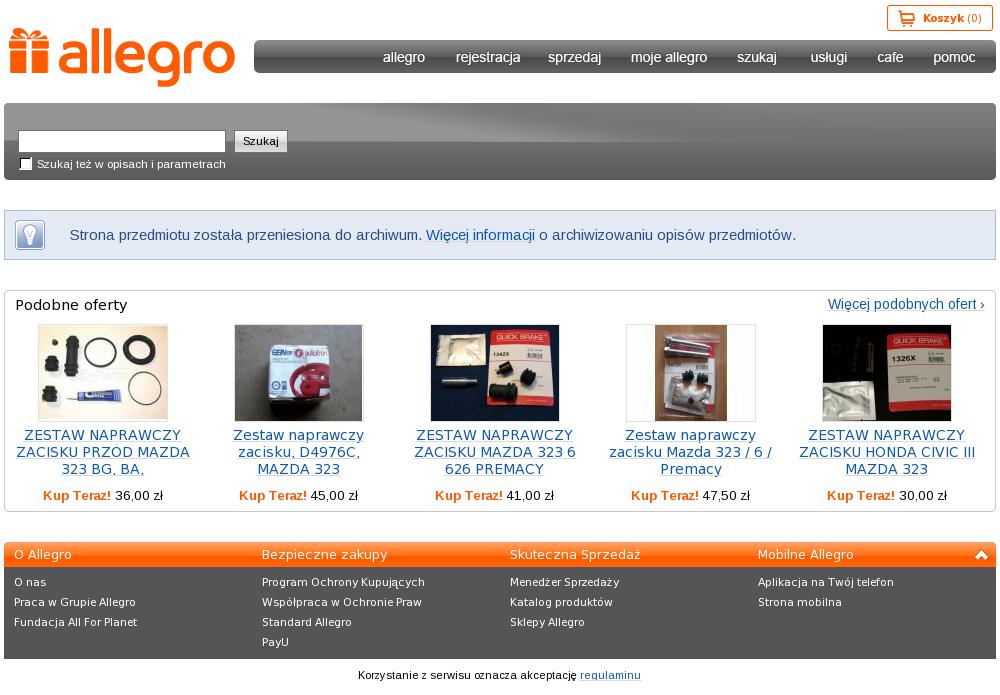

Witam czy według Was ten zestaw naprawczy będzie pasować do 323F 1,5 BA `97
http://allegro.pl/zestaw-naprawczy-zaci ... 82958.html
Mam też pytanie do osób które to rozbierały: czy tam są dwie takie długie (szerokie) gumki na jedną stronę czy jedna długa i dwie krótkie tak jak na zdjęciu z aukcji allegro którą podałem?

Postprzez lesiux » 17 kwi 2011, 10:33
dokładnie takie jak na aukcji, ta długa jest na dole tłoczka a na górze są dwie małe. Swoją drogą zastanawiam się czemu nie dali dwóch długich bo wg mnie to zawsze lepsze zabezpieczenie przed wodą.

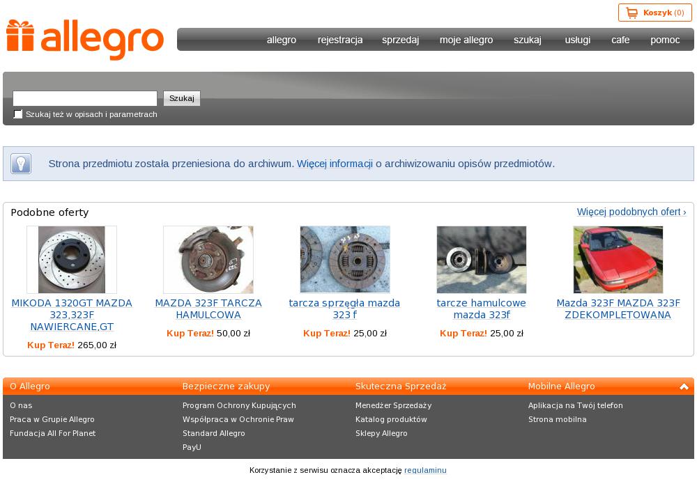

tez chyba dam tam kilo smaru bo juz mnie krew zalewa albo zacisk jest konkretnie zdupczony albo ta tarcza sie pokrzywila (ate mazda plus klocki) moze wymienie tez tloczki,z pewnoscia tarcze i klocki na nowe chociaz te moze z rok pojezdzily
co sadzicie o tych tarczach?
http://allegro.pl/tarcze-1320gt-mazda-3 ... 52735.html

Postprzez lesiux » 10 maja 2011, 13:55
do 1.8 powinny być chyba 257mm ale na 100% nie jestem pewny.

Postprzez creativedj » 10 maja 2011, 17:32
ja wiem chodzilo mi tylko o tarcze tej firmy
