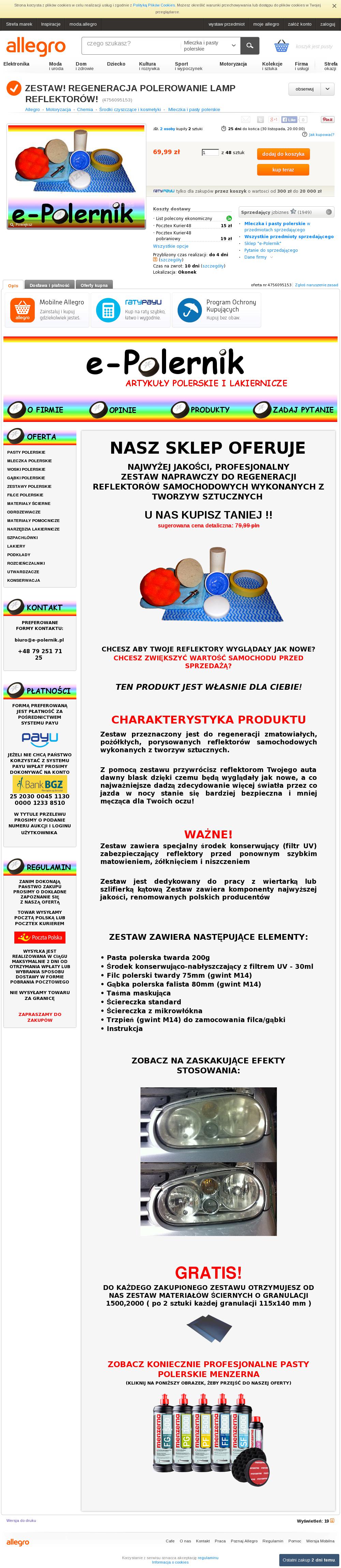

Albo sam przepoleruj posiadane lampy:
http://allegro.pl/zestaw-regeneracja-po ... 95153.html
