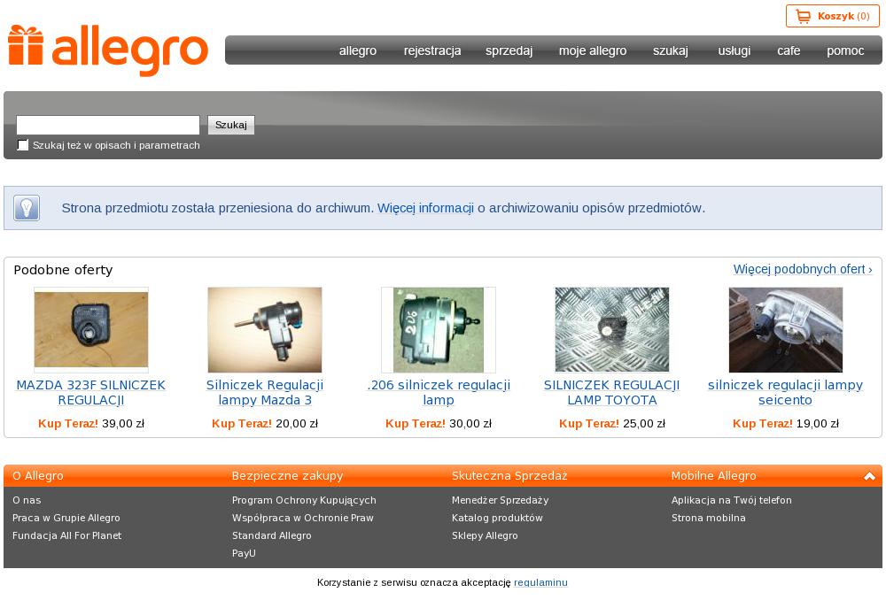

Witam ja mam lampy Koito również chciałbym założyć sobie regulacje świateł bo owej nie mam i czy mógł bym prosić o zdjęcie lamp z silniczkami
krolik1986
czy to o taki silniczek chodzi ?
http://allegro.pl/silniczek-regulacji-l ... 23241.html
http://allegro.pl/silniczek-regulacji-l ... 23241.html-
