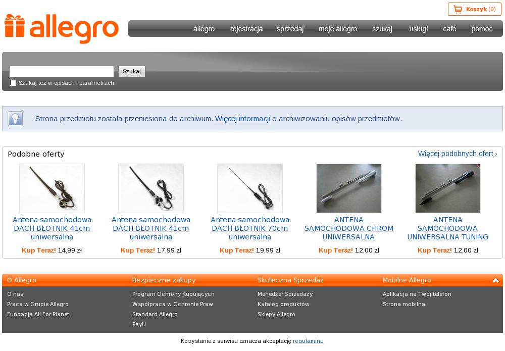

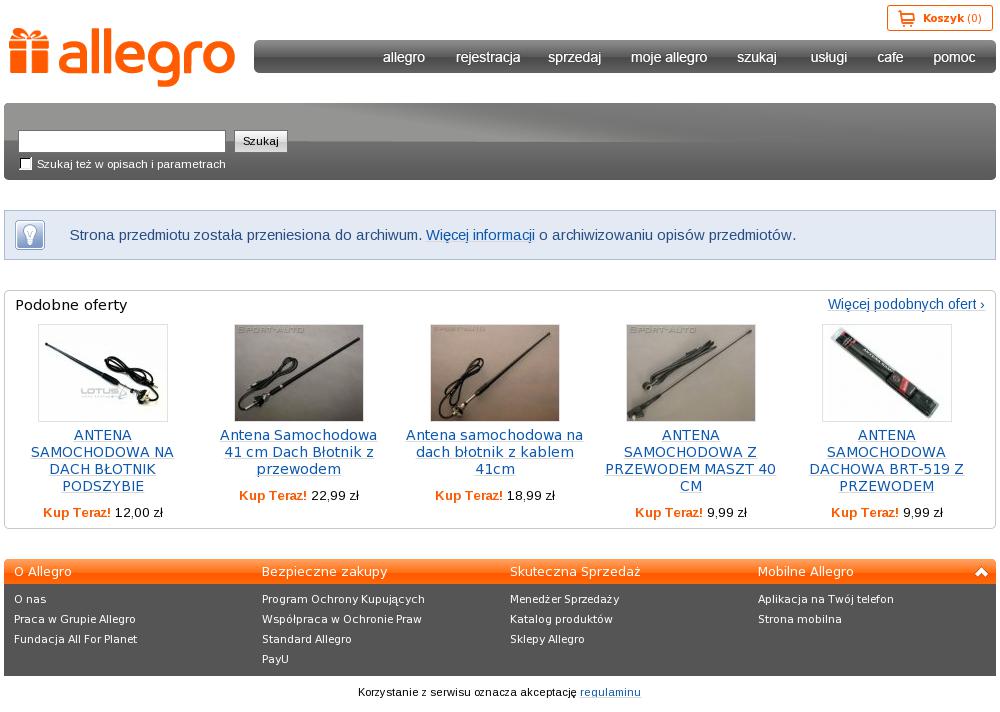

Postprzez daniel_w » 22 lut 2012, 22:24
Proszę o pomoc odnośnie kupna zamiennika anteny wysuwanej elektrycznie (323 f BA). Mam dosyć naprawiania, czyszczenia, zamarzania oryginału.
Czy taka:
http://allegro.pl/antena-samochodowa-na ... 87861.html
lub taka
http://allegro.pl/antena-samochodowa-da ... 29344.html
będą pasowały i działały poprawnie?
Z góry dzięki za odpowiedź.

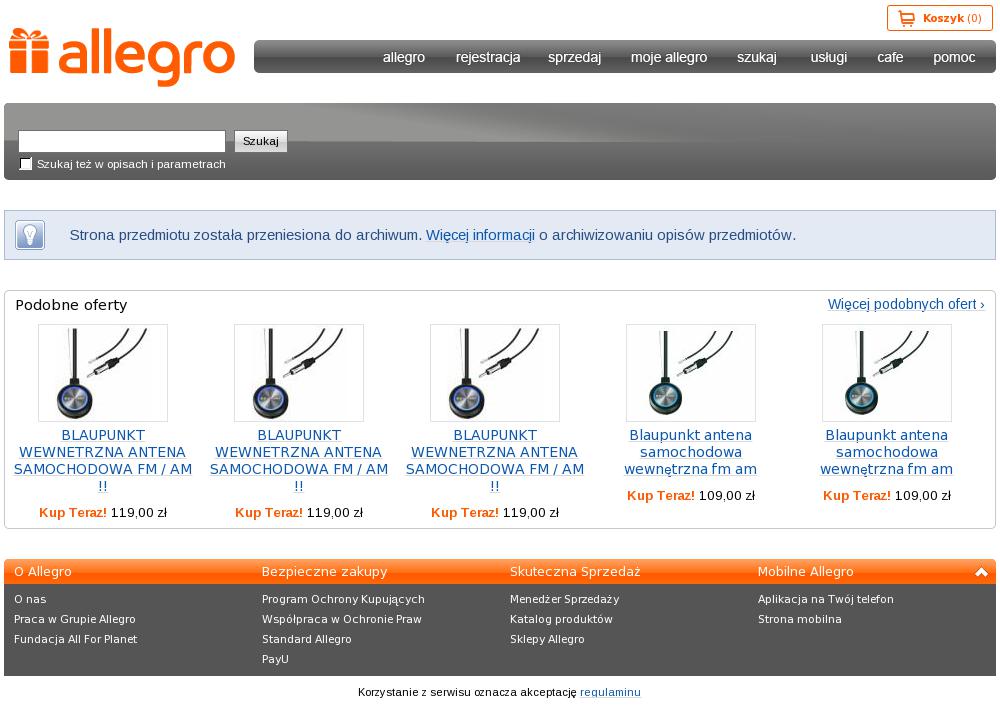

Postprzez mati_k8 » 23 mar 2012, 20:43
Witam a co myślicie o czymś takim ?
http://allegro.pl/blaupunkt-wewnetrzna- ... 67721.html
wie może jaka jest jakość z takiej anteny bo mam już dość elektrycznej z która są ciągle jakieś problemy. :|

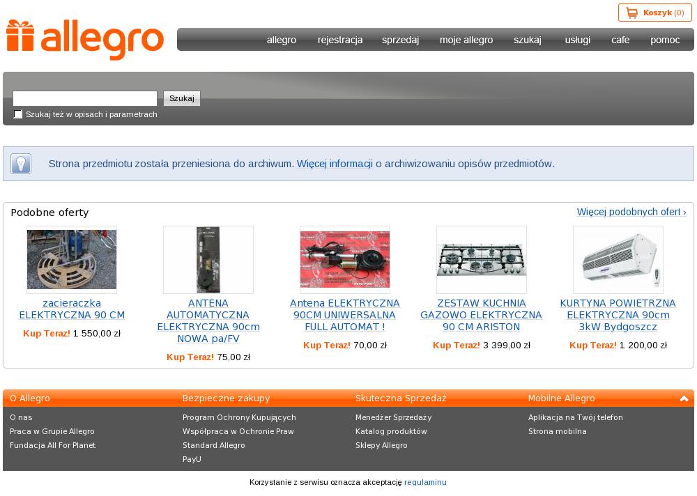

Postprzez Piotrek.84 » 26 mar 2012, 09:48
http://allegro.pl/automatyczna-antena-e ... 22008.html
Kupiłem od tego gościa.Tylko dobrze jest sobie zakupić złączkę pod kabel antenowy bo w tej antenie jest wtyk,a nie tak jak w naszych oryginalnych gniazdo.

Dzięki wielkie. Poza tą wtyczką antenową pasuje bez większych kombinacji czy trzeba coś jeszcze rzeźbić? Wtyczka od wysuwania anteny pasuje czy trzeba ją jakoś przerabiać?
