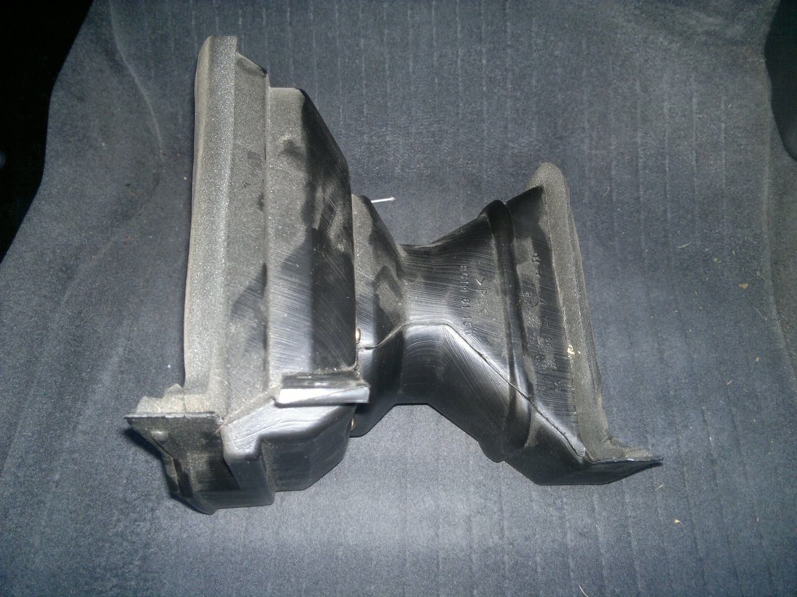

źle włożyłem nowy filtr... włożyłem 1 do środka i 1 z lewej. jest jakiś sposób żeby to wyjąć? bo mocno trzyma i nie da rady wyjąć siłą

A ja znalazłem coś takiego i ten filtr powinien pasować do tej czarnej tuby. Wymiary się zgadzaja. Co o tym myślicie – bedzie pasował?

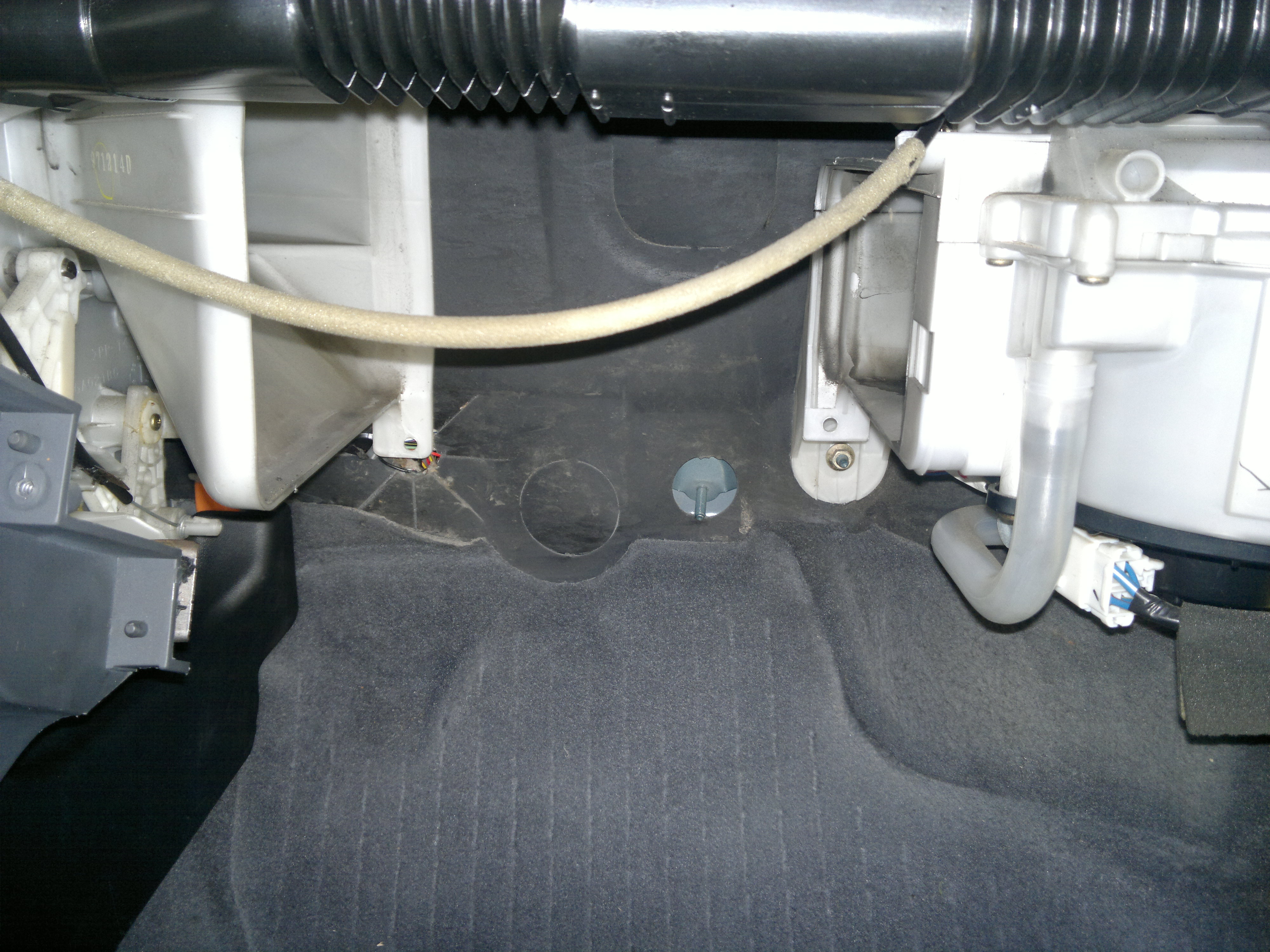

Chciałbym się dowiedzieć czy w mojej maździe 323p BA 98 (wer. bez obrotomierza) znajduje się filtr kabinowy ? Dzisiaj zdjąłem schowek oraz element potrzebny by zamontować filtr lecz ogladając zdjęcia z wymiany filtru innych użytkowników znajduje sie otwór by zamontować filtr u mnie takiego nie ma.
